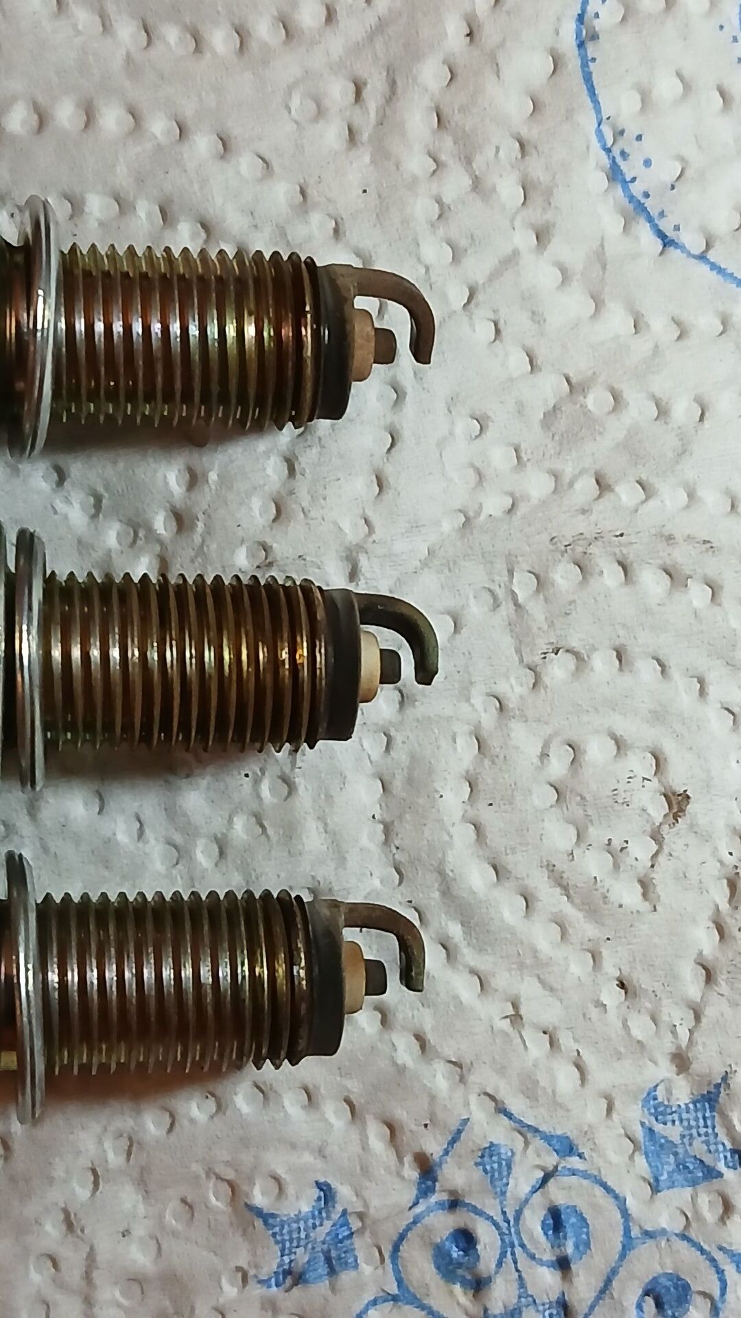

Grüße in die Runde,
habe heute meine Zündkerzen bei 80.346Km gewechselt.
Der letzte Wechel war bei 40.547Km.
Dachte evtl. interessiert es einige wie die Kerzen nach dieser Laufleistung aussehen.
Laut Serviceplan sollten die ja alle 20.000Km erneuert werden.
Hatte die NGK CPR9EA9 verbaut.
