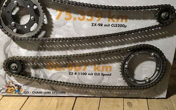

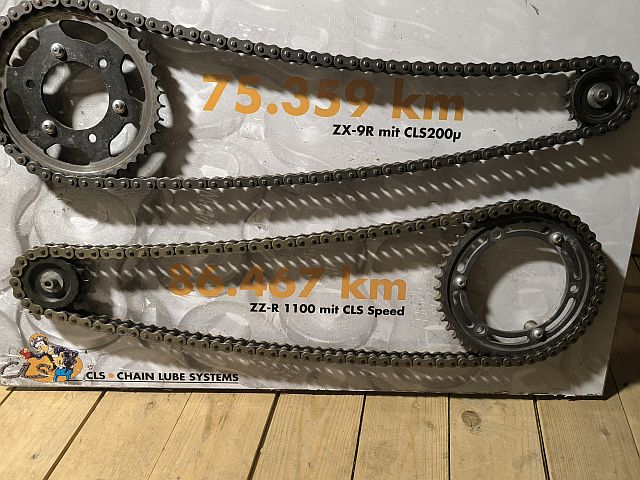

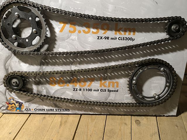

    Die Grafik des Kettenaufbaus mit meinem Firmenlogo hatte ich noch von einer Präsentation, daher habe ich sie verwendet um nicht nur Text, sonden ein Bild dazu zu geben. Ich hätte jetzt nicht gedacht, dass dies so ein Problem darstellt.

    Ganz zusammenhanglos ist das aber nicht. Ungleiche Kettenlängung ist der Verschleiß einzelner (daher ungleich) Kettengelenke, sprich Kettenbolzen zur Kettenhülse. Das hat man mit einem richtig eingebauten und funktionierenden Öler eben sehr lange nicht.
    Wenn Du ein besseres Ergebnis haben möchtest, dann setz die Düse auf den Kettenradabsatz und ein Stück weiter Richtung 7h. Die auflaufende Kette darf die Düse nicht berühren können.
    So, wie das auf dem Bild ist, muss das Öl über die Kante und Du hast Verluste weil einiges an Öl wegfliegt. Wenn Du die Düse auf den Absatz legst, wird der Ölfaden vom Kettenrad schön sauber nach außen in die Kette gedrückt. Das Öl kommt dann genau in den Spalt zwischen Ketteninnenlasche und Rolle, also genau da wo es hin muss.
    Lass die Düse mit der Schnittfläche am Kettenrad anschleifen, dadurch wird das aus der Düse austrtende Öl nicht vom Fahrtwind nach hinten weggeblasen.
