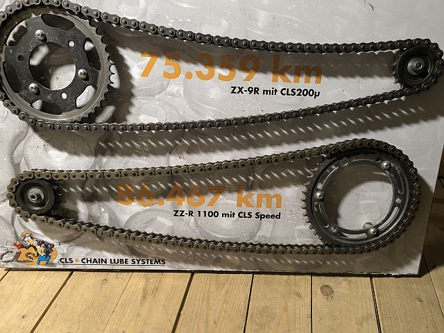

    Ja, hätte man noch etwas fahren können, aber wir haben für die Messen was zum zeigen gebraucht. Damals bin ich auch noch viel mehr zum fahren gekommen. Die 75 000 km habe ich in zwei Jahren gefahren.

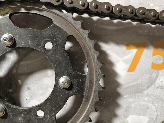

    Die Ritzel laufen etwa 3,5 mal schneller als die Kettenräder und auf der kleineren Fläche lastet die ganze Kraft des Motors. Daher verschleißen die Ritzel auch schneller als der Rest. Allerdings längt sich eine gute Kette im Ölerbetrieb fast nicht und daher kann man da auch einzelne Komponenten tauschen.
    Ich war mal ich Archiv und habe die Ausstellungsplatte ausgegraben.
    Die eine Kette ist von meiner alten ZX-9R (75 359 km)die andere von meinem Ing. der hatte eine ZZ-R 1100 86 400 km).
    Bei beiden Motorrädern wurden bei 35 - 40 000 km einmal ein Ritzel getauscht.
    Nein, die Laschen längen sich nicht. Wenn das innere Gelenk verschleißte bekommst Du Spiel ins Gelenk und damit kannst Du die Glieder zueinender etwas verschieben. Damit veränderst Du auch den Abstand der Nietbolzen des einen Gliedes zu den Bolzen des anderen Gliedes.
    Du kannst ja mal die Laschen einer verschlissenen Kette messen, die sind alle gleich.
