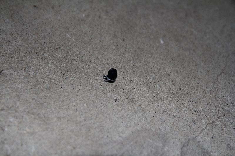

    Zu Deiner Frage: Stelle Dich so vor Dein Mororrad, dass Du von rechts auf das Motorrad gucken kannst (also auf die Seite des Fußbremshebels). Jetzt gehst Du in die Hocke und guckst durch das Rahmendreieck (unbedingt eine Taschenlampe zu Hilfe nehmen). Du findest dann einen schwarzen Plastiknippel, der mit einer Federbride gesichert ist. Unter diesem Plastiknippel sitzt ein Metallnippel (messingfarben), das ist der Vakuumzugang für den Vakuumanschluss des Scottoilers. Der Vakuumanschluss hat zufällig (oder absichtlich) genau den Durchmesser des schwarzen Plastiknippels, der vorher auf dem Metallnippels saß, so dass Du relativ problemlos den Vakuumanschluss auf den Metallnippel aufdrücken kannst. Das ist etwas fummelig, funktioniert aber.
    Ich habe das so gemacht, dass ich den Plastiknippel mit einem ausreichend langen Schraubendreher vorsichtig heruntergehebelt habe, dann den Vakuumschlauch des Scottoilers in den Vakuumanschluss eingeführt - und anschließen den Vakuumanschluss mit dem Vakuumschlauch über den Metallnippel geführt habe. Als der Vakuumanschluss in der richtigen Position war, habe ich ihn dann mit dem Schraubendreher auf den Metallnippel gedrückt.
    Wie geschrieben, erstelle Dir einen account, melde Dich an und suche auch den Bericht dazu von "Kurvenkratzer". Er hat den Plastiknippel (mit Federbride) fotografiert und eingestellt, damit findest Du es bei Deinem Motorrad garantiert auch.
