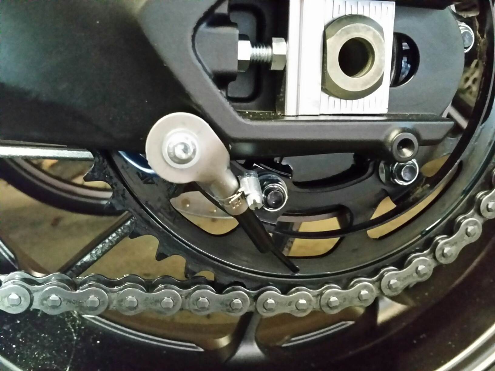

    aufgrund der bei der Fahrt wirkenden Fliehkräfte durch die Rotation des Kettenblattes, überwindet das Kettenöl diesen Absatz am Kettenblatt mit Leichtigkeit. Die Fliehkräfte wirken hierbei vom Zentrum des Kettenblattes radial in Richtung Außenseite des Kettenblattes und das Kettenöl wird unweigerlich in Richtung Kette beschleunigt. Da musst Du Dir also keine Gedanken machen. Meine Kette ist nach der Fahrt komplett und gleichmäßig mit dem Kettenöl benetzt.
    Es spricht natürlich nichts dagegen, die Düse näher an die Kette zu positionieren, aber mir war erschien diese Position am günstigsten, da ich eine Berührung der Düse mit der Kette vermeiden möchte. Die Physik sorgt für die einwandfreie Funktion auch in dieser Lage (siehe Beschreibung oben).

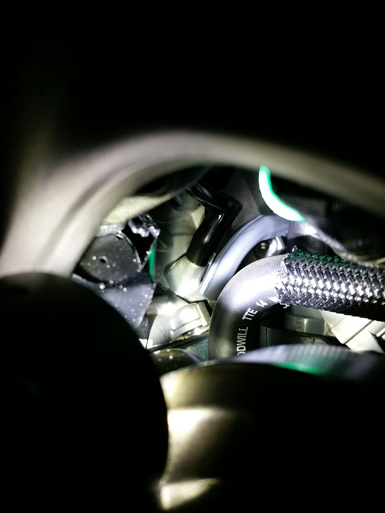

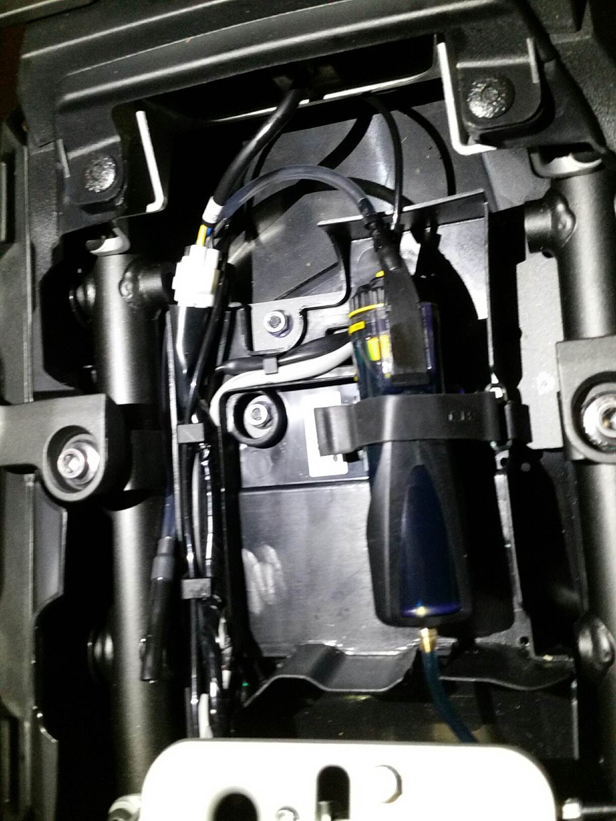

    Hallo, ich habe ohne Probleme an meiner neuen Tracer einen Scottoiler V-System (unterdruckgesteuert) verbaut. Forenmitglied "Kurvenkratzer" hat dazu Bilder eingestellt (such mal nach seinen Beiträgen). Das habe ich genau so gemacht und funktioniert wunderbar!
    Unterdruckanschluss kann hergestellt werden, ohne den Tank abzubauen. Garantie kein Problem, ich habe beim Abholen der Tracer mit dem Werkstattmeister gesprochen. Die verbauen den Scottoiler auch auf Wunsch.
    Da es einen Nippel für den Unterdruckanschluss gibt, braucht man auch keinen Schlauch zu durchtrennen. Man kann den ursprünglichen Zustand also bei Bedarf problemlos wieder herstellen (Unterdruckanschluss abziehen, Gummi-Stopfen wieder aufsetzen, fertig!).
