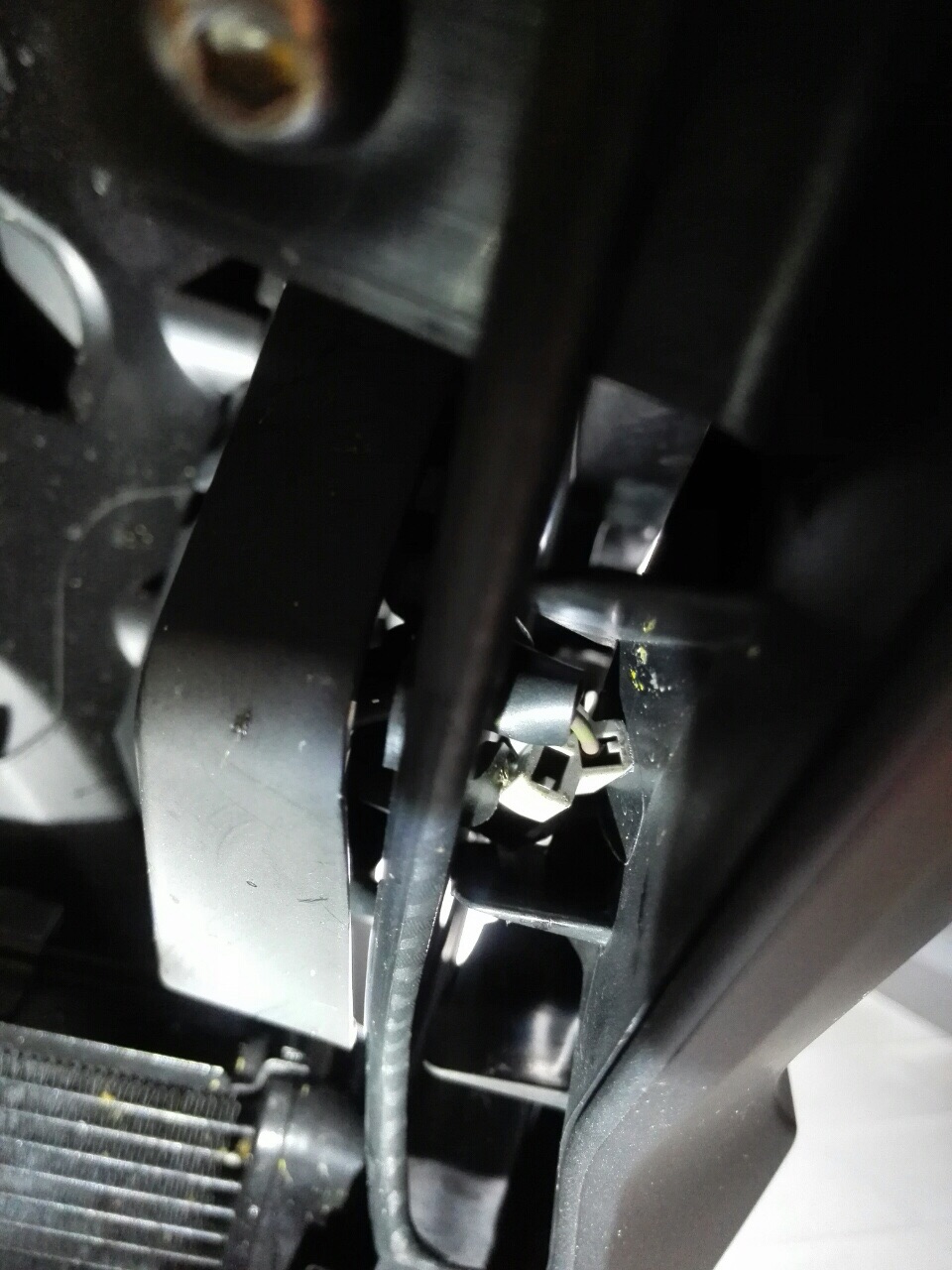

btw, der volle Murks ist die luschige Isolierung des linken Frontblinkers. Der Stecker liegt voll in Fahrtrichtung, bereit, sich literweise Spritzwasser rein zu ziehen. Diese Art von Verkabelung hat Ducati seit 20 Jahren hinter sich gelasssen..

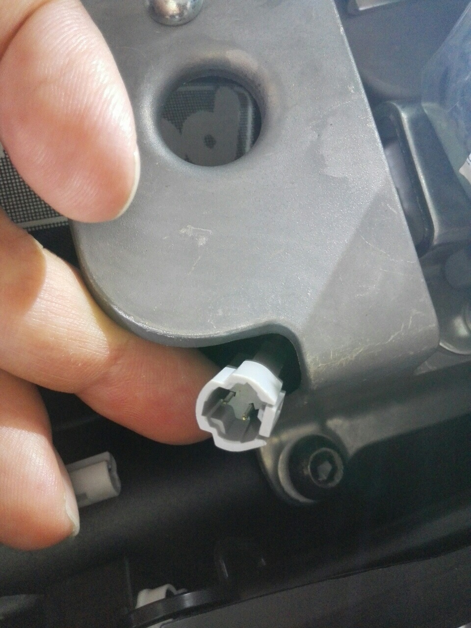

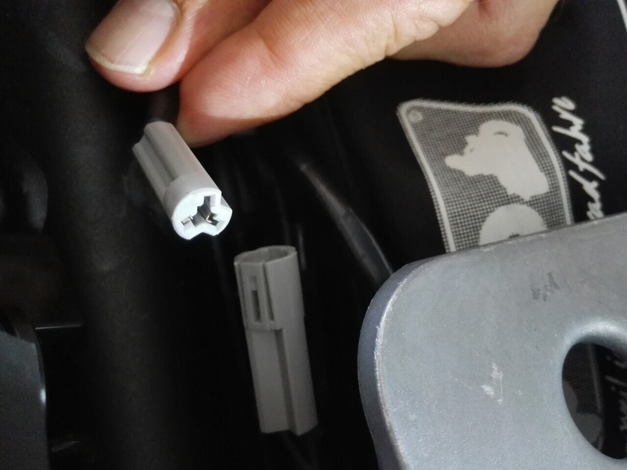

die Blinker-Kupplung meiner 2015er Tracer sieht so aus: dünner runder dreipoliger Stecker mit 2 Adern. Die Buchse trägt 3 Adern, vermutlich um die Zusatzfunktionen (Bremslicht/Positionslicht) beim Yamaha Blinker LED plus ausführen zu können.
