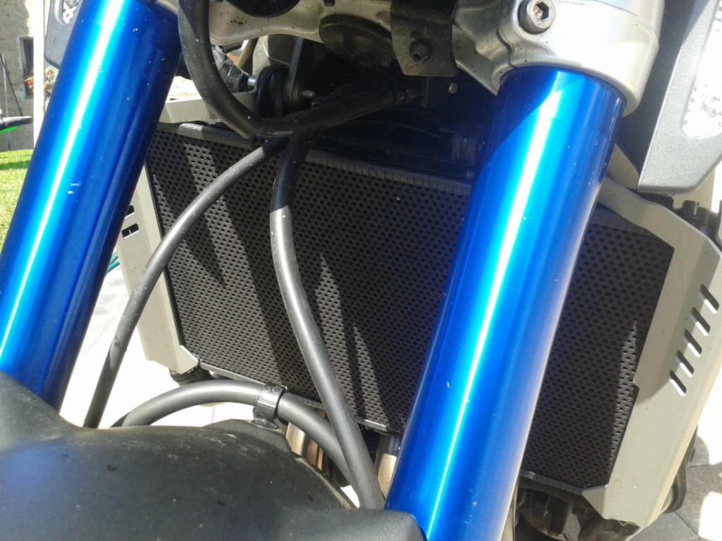

Zitat von steffen71Alles anzeigendas Problem bei Lochblech ist dass der Lüftungsquerschnitt um 50 % verringert wird.Keine gute Idee. Streckmetall ist da besser. Oder Alublech mit Langlöcher.

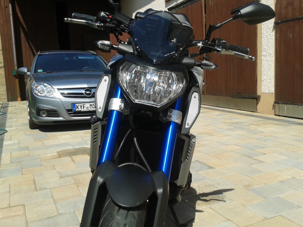

wie äußert sich das? Das Blech sollte mein Versuchsobjekt sein. Hab die Temperatur ständig im Blick. Heute früh Autobahn Topspeed 80°, Landstraße 74°. Im Stand bei der momentanen Hitze geht der Lüfter mit und ohne Blech an.
