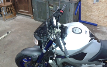

Ich hatte mal den Gedanken, solche Teile weiter innen am Lenker anzubringen, sodass man zwischen Arm und Taille durchschaut. An der Lenkerinnenseite wird aber kaum Platz für die Klemmung sein.

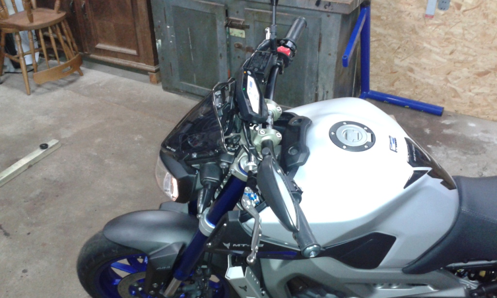

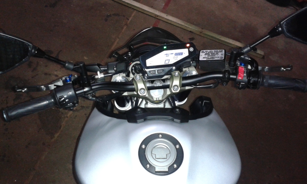

Zitat von RsayAlles anzeigenHier eine Neuigkeit
Lenkerendenspiegel

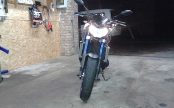

Hier mal Fotos
Ich bin jedoch am überlegen ob ich die drauf lasse weil die echt klein sind :-/
Ich wollte mal eure Meinung dazu wissen?
E-zeichen ist jetzt mal nebensache
Grüße an Alle
Lass mich raten, die Spiegel sind der China-Nachbau der CRGs? Wie ist denn die Qualität? Welchen Innendurchmesser haben die Klemmungen? Ich hatte auch schon überlegt, mir diese zu holen (Optik finde ich gut). Mir wird aber der Lenker zu breit, die haue ich mir an der Garagenwand kaputt.

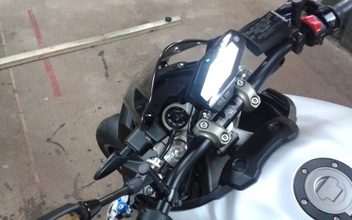

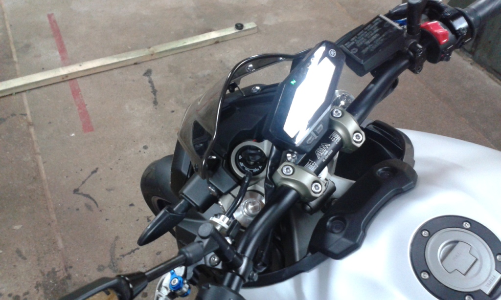

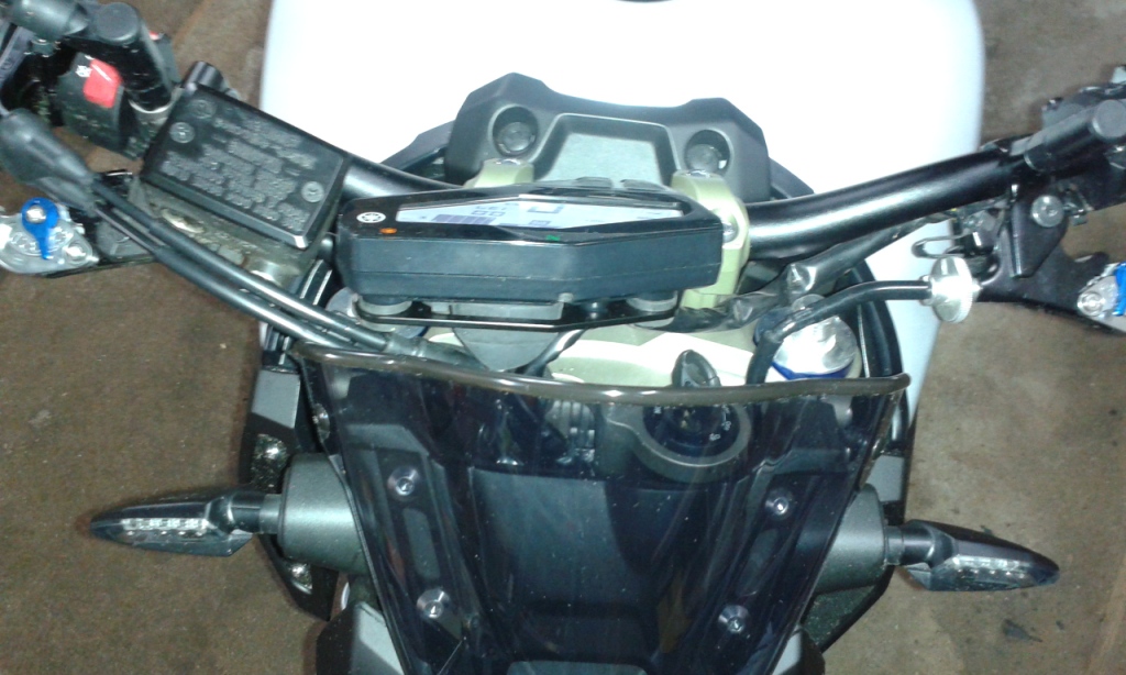

Dank Marki ist mein Tacho nun auch mittiger. Verbaut ist bei mir der Halter Typ "C", die Verarbeitung ist top. Wie man hoffentlich auf den Fotos erkennen kann, bleibt das Zündschloss gut erreichbar. Der Tacho auf der "C-Halterung" passt prima hinter das Yamaha-Windschild.
Danke Markus!
MfG Matthias
Ja, das ist die. Infos bzgl. Fahrverhalten kann ich noch nicht geben. Wird aber demnächst getestet!

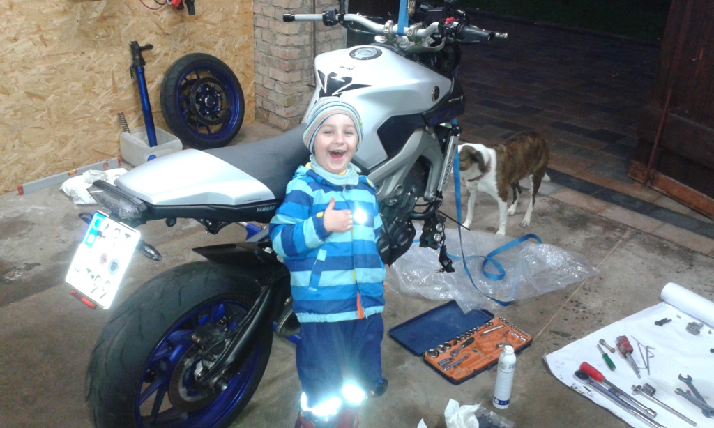

Zitat von der plumpsAlles anzeigenSchön dass ihr gemeinsam Spaß habt!
Sohnemann kommt voll nach Papa, sagt meine Frau. Der folgt mir immer in die Werkstatt und will mitmachen :D.

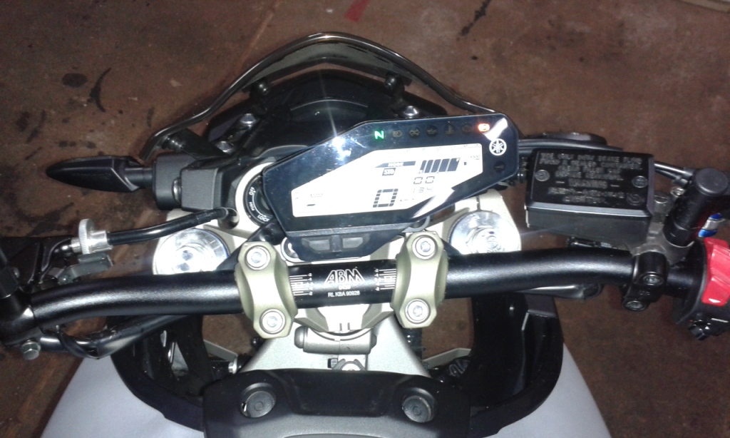

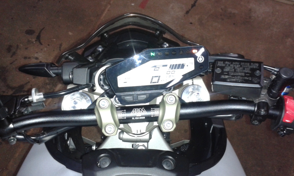

Erstmal muss noch der neue Lenker drauf. Ich habe mir den Streetbike von ABM zugelegt. Inzwischen ist die MT auch in der ABE geführt.

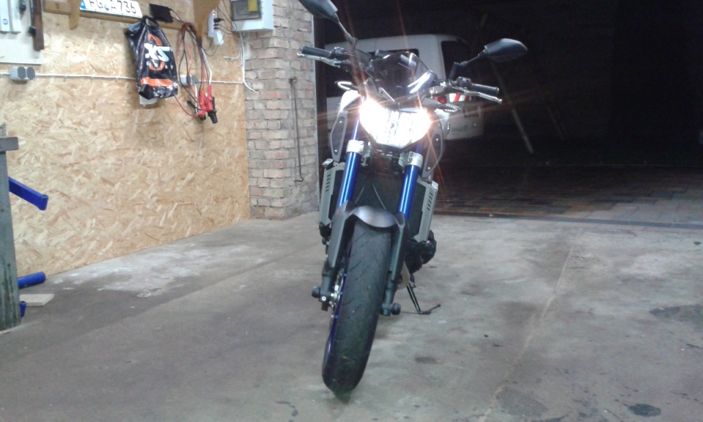

Als Öl habe ich das 15er von Hyperpro genommen und die Luftkammer auf 14 cm eingestellt. Motorcorner hatte 11 cm angegeben. Das erschien mir etwas wenig, da von Hyperpro 15 cm angegeben waren. Mit der Luftkammer werde ich noch ein wenig experimentieren.

So, Tagesaufgabe erledigt
, Streetbox ist drinne.

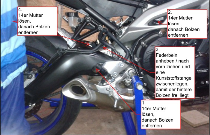

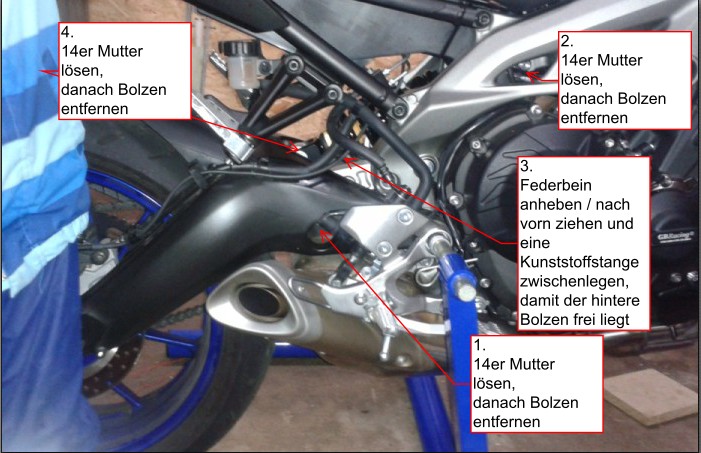

Zum Federbein habe ich folgenden Ablauf gewählt:
Zum Kontern habe ich einen 17er Ringschlüssel in ein Tuch gewickelt (um Kratzer zu vermeiden) und an der Schwinge anliegen lassen (mein 2. Mann, der nicht da war).
Der Einbau erfolgte in umgekehrter Reihenfolge, natürlich alles mit Drehmomentschlüssel angezogen.
Der Federnwechsel war ganz gut zu bewältigen. Ich habe mir einen Niederhalter gepfriemelt, der mit der 2-Hand-1-Arsch-Methode bedient wird. Klingt blöd, funktioniert aber ganz einfach, wenn grad kein Kumpel verfügbar ist.

Meinen kleinen Gehilfen will ich auch nicht unterschlagen:
