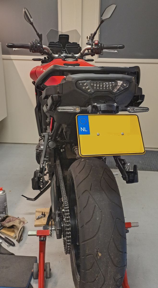

Na bis auf das gelbe Kennzeichen ist das doch schön geworden
Deutsch Leute haben immer Kommentar zu die Gelben Kennzeichen, aber sind eigentlich neidisch
Wieso nicht löten? Ich habe vorhin nochmal nachgeschaut, mein Originallicht habe ich nicht abgeschnitten. Ich habe damals das Kabel einfach ein Stückchen verlängert.
Woher kommst du denn genau?
Wenn's nicht zu weit ist und du Hilfe brauchst helfe ich dir gerne😊
Danke! Löten kann, aber Ich brauche lieber Stecker (Ich bin gar kein gute "Löter", aber es kann auch sein das mein Lötgerät nicht gut ist (ein Weller kommt noch ein mal rein :)).
