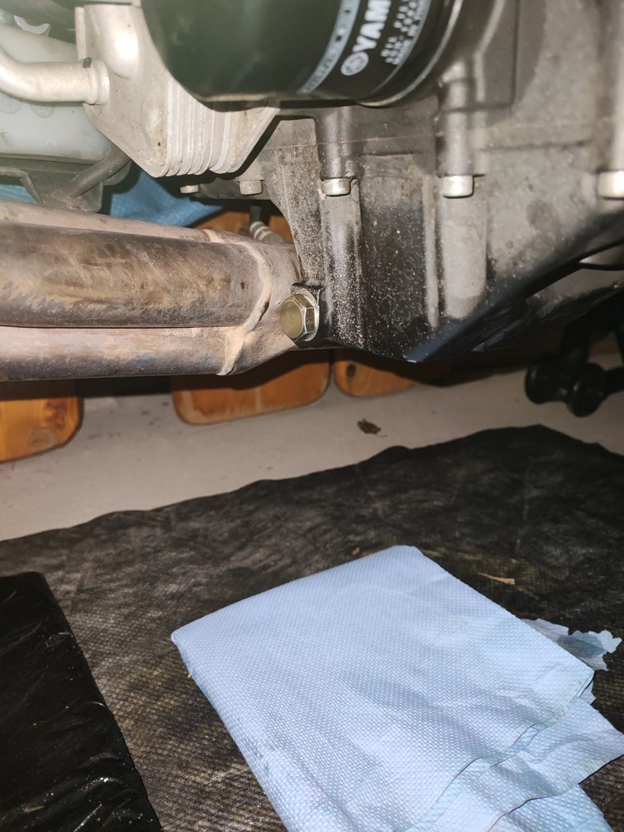

Nein mit einem etwas größeren Gewindeschneider ein neues Gewinde geschnitten. Dazu gibt es dann eine passende Schraube. Einmal ausgespüllt das Ganze und dann neues Öl rein.
Mahlzeit zusammen. Gestern habe ich mit meinem Dad das Gewinde repariert, in dem wir ein neues Gewinde rein geschnitten haben. Hat alles super funktioniert und bis jetzt ist alles dicht 😊 👍🏻 Vielen Dank für die Hilfe auch hier und eure Ideen. Kann die neue Saison kaum abwarten

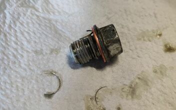

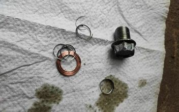

Mahlzeit es gibt Neuigkeiten.... Es sind leider keine Guten
Wie man sehen kann hat die Schraube beim letzten Mal rein drehen das Gewinde mit kaputt gemacht
Ich hatte gehofft das es nicht so ist... Jetzt bleibt erstmal nur die Gewinde Reparatur und dann hoffen das es dann funktioniert. Mein Dad hat so ein Reparatur Satz in seiner Werkstatt, er meinte allerdings wenn man das Gewinde größer schneidet gibt es ein passenden Einsatz und eine passende Schraube mit dazu. Da kann man dann aber wohl das Stahlbusventil nicht benutzen. Ich verstehe ehrlich gesagt nicht ganz warum das nicht funktionieren sollte
