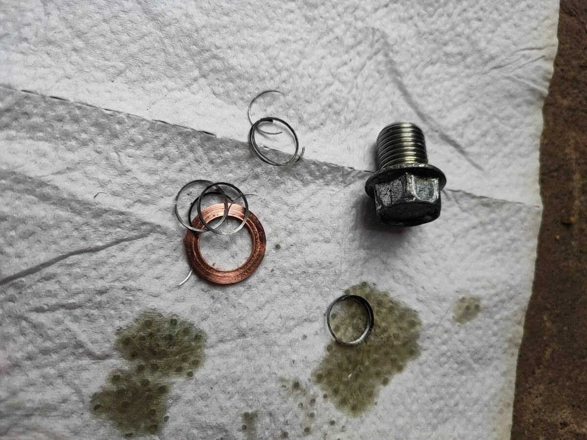

Mahlzeit es gibt Neuigkeiten.... Es sind leider keine Guten

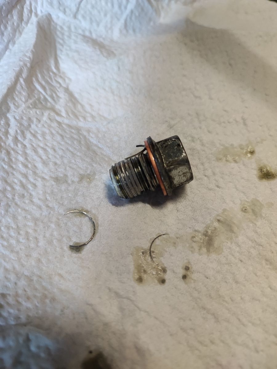

Wie man sehen kann hat die Schraube beim letzten Mal rein drehen das Gewinde mit kaputt gemacht
Ich hatte gehofft das es nicht so ist... Jetzt bleibt erstmal nur die Gewinde Reparatur und dann hoffen das es dann funktioniert. Mein Dad hat so ein Reparatur Satz in seiner Werkstatt, er meinte allerdings wenn man das Gewinde größer schneidet gibt es ein passenden Einsatz und eine passende Schraube mit dazu. Da kann man dann aber wohl das Stahlbusventil nicht benutzen. Ich verstehe ehrlich gesagt nicht ganz warum das nicht funktionieren sollte

Kaufe mir morgen bei Louis das Stahlbus Ölablassventil und leihe mir von meinem Dad noch ein speziellen Drehmoment Schlüssel und dann mal hoffen dass das ganze funktioniert 😅

Hi,
bzgl. 43 Nm Anzugsdrehmoment der Ölablassschraube gilt in Verbindung mit dem Original Dichtring aus Alu der so rollgefaltet aussieht.
Sagten mir 3 verschiedene FYH Mechaniker von unterschiedlichen Werkstätten.
Bei Verwendung eines normalen Alu- oder Kupfer-Dichtring, mache ich 20-22Nm und das ist bei mir bisher immer dicht geblieben.
Ah gut zu wissen. Habe letztes Jahr den Ölwechsel mit normalen Kupferdichtring und den 43 Nm gemacht und alles war gut
Ok Danke 😊ich werde berichten
Mit wieviel Nm würdet ihr die Schraube denn anziehen ?
Ich werde nachher versuchen nochmal ein Ölwechsel zu machen und wenn es dann nicht dicht ist , lass ich das ganze von meiner Werkstatt reparieren
Ich danke euch allen für eure Ideen und Beiträge 🙏🏻
