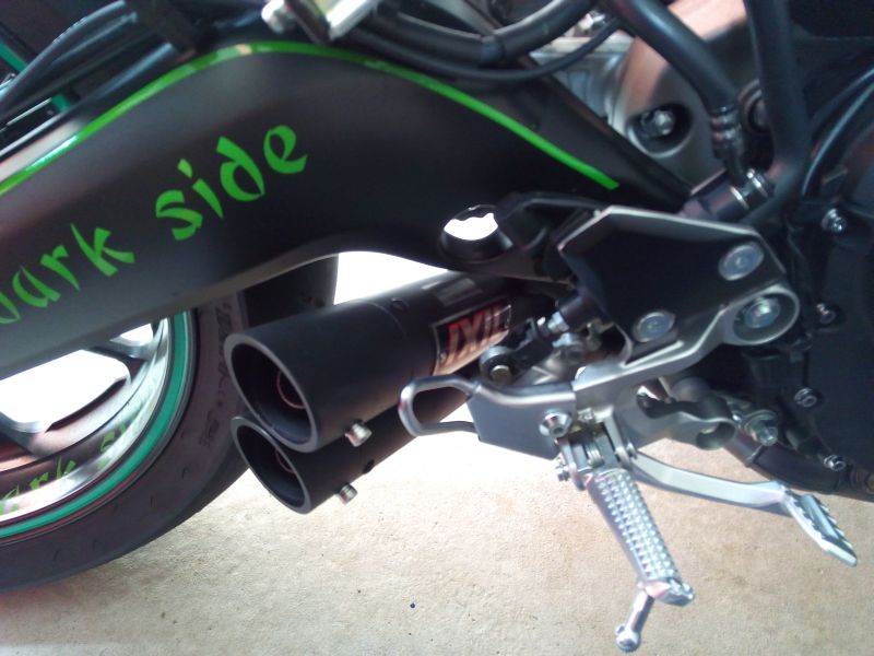

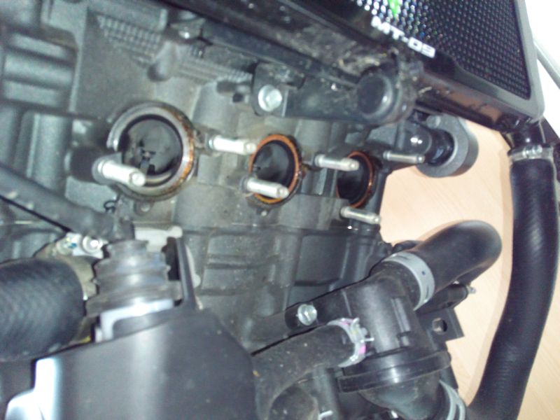

Nachdem ich gestern meine IXIL bekommen , lackiert und montiert hab bin ich heut eine kleine Runde gefahren. Das Rasseln vom SKS war sehr schnell und sehr deutlich zu hören.
Im Laufe der Fahrt (nur ca 30km) kam mir das Geräusch immer leiser vor, zum Schluss war es dann gar nicht mehr zu hören.
Is das schon mal jemand anderem aufgefallen?
Wie kann das sein?

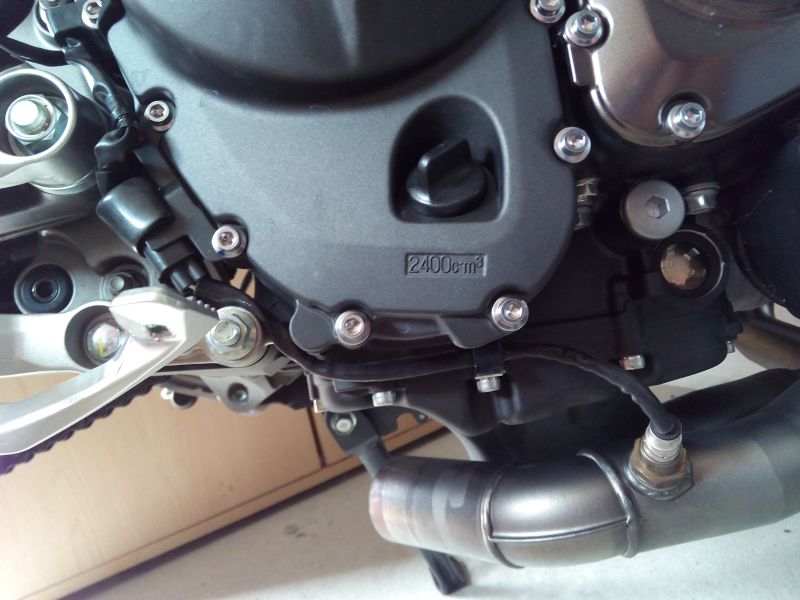

Erstmals aufgetreten ist es nach dem 1000er Service... Könnte das evtl was mit dem Ölwechsel zu tun haben... Füllmenge oder so?...
Ich hatte meine kürzlich beim 1000er Service, bisher nix vom SKS.
Nun ein paar km später fing ein Geräusch vom Motor an, erst konnte ich es nicht genau ausmachen.. Ich dachte erst meine Antriebskette braucht dringend eine Schmierung. Es wurde danach aber auch nicht besser, im Gegenteil, das Geräusch wurde immer lauter. Wenn der Motor kalt ist, ists OK. Sobald er warm wird fängt es zu rasseln an, am deutlichsten hörbar bei konstanter Geschwindigkeit und ca 3-4k rpm. Man hört es aber auch bei Standgas im Leerlauf.
Hört sich an wie das Rasseln einer Kette.
Dürfte also vermutlich das Serienproblem sein.
Heut war ich damit beim Händler, ich wies ihn darauf hin was ich in Forum gelesen habe. Er weiss natürlich von nix und es sei auch nichts bekannt, er hatte noch keinen Fall und seitens Yamaha habe er auch nichts gehört.
Aber ich soll sie mal hinstellen, dauert ca. 3-4 Tage, er muss ausbauen, fotografieren, bestätigen lassen etc...
Gefällt mir mal gar nicht...
Kann ich bis Saisonende so auch weiterfahren ohne Sorge?
Oder kann was schlimmeres passieren?
Der Händler hat dazu nix gesagt...

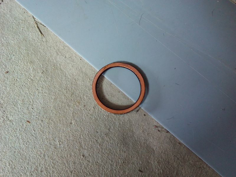

Wenn du ein paar min. Zeit hast dann schraub die ixil nochmal runter, sieh je Zylinder nach ob dort der Dichtring drin ist (der Dichtring ist so ein Sandwich aus Kupfer/metallblättchen und noch irgendeinem Verbundmaterial (sofern sie gleich aufgebaut sind wie z.b. bei der xj)
Die dichtringe können ggf. auch im Auslass sitzen sodass du erstmal gar nicht siehst dass sie da sind
Am besten fischst du sie mit den Fingern raus und "klebst" sie dann mit fett, kupferpaste (oder auch von Niveau hab ich schon gehört) rein. Vorher checkst du noch ob sie sauber/plan sind, die Seiten mit dem Metallplättchen keinen Knick haben etc.
Dann montierst du den krummer wieder dran, erstmal nur anlegen und sehen dass alles sauber sitzt, dann die schrauben so weit möglich mit den Fingern draufdrehen und dann nach und nach anziehen, dabei immer zwischen den Zylindern wechseln, damit sich nix verspannt.
Auch drauf achten, dass du kein zu hohes Drehmoment ansetzt, denk dran dass die Krummer sich sehr schnell sehr stark erwärmen und entsprechend dehnen.
Erst wenn der Krummer ordentlich angeschraubt ist den Endtopf montieren.
Dann sollt eigentlich alles OK sein..
Das Fett zum "kleben" der Dichtungen verbrennt übrigens natürlich sehr schnell und hat sonst keinerlei Funktion. Wenn die Dichtungen auch so gut halten brauchst du das nicht.
Eine zusätzliche Dichtmasse darf hier nicht erforderlich sein, das muss auch ohne problemlos gehen.
Ich hab die Ixil zwar noch nicht und daher auch den Krümmer nicht demontiert, aber die "Metallscheiben" zwischen Motor/Krümmerauslass und Krümmer sind Dichtungen und die werden benötigt.
Ist dort rum alles dicht?
Das Tackern klingt aber tatsächlich nicht nach Auspuff...

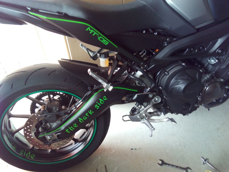

Zitat von MånegarmAlles anzeigenDu könntest alternativ auch alle 3 Grün behalten und dich von Matt Grey verabschieden
Einen falschen Grünton hab ich nun gerade eliminiert.
Und die Yamaha-Schilder am Tank sind auch weg
Und die Schrauben im Tankschloss sind jetzt schwarz.
Zitat von jochenAlles anzeigenhätte ja gern alles in nussbraun
Welche Teile in nussbraun? Oder meinst du wirklich ALLES?
Mit Folie geht ja so einiges...
Nussbraun und Elfenbein (nur die Farbe natürlich
) wären z.B. auch sicher recht nette Kontraste, die gut zusammenpassen würden...
Wär aber sicher vieeell Arbeit..
Neeee das "ein wenig rumbasteln" macht mir Spass und da ich grad etwas Zeit hab und in der Nacht und bei Regen fahren mäßig lustig ist nutz ich die Zeit halt grad so ![]()
Schön!
Das macht richtig Laune und Lust!!
Ja, leider!
Die Felgenringe kommen aber neu und für's Tankpad hab ich auch schon eine Lösung, damit's das gleiche Grün ist ![]()
Die Bremshebel sind ziemlich ähnlich und da gibt's leider nicht viel Möglichkeiten.
Aber Grün ist eben nicht gleich Grün und den genauen Farbton sieht man erst, wenn man die Dinge in der Hand hält...
Aber das wird schon noch... ![]()

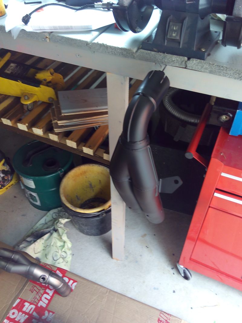

Kühlergrill mit Logo sowie Lüftungsgitter sind nun verbaut...

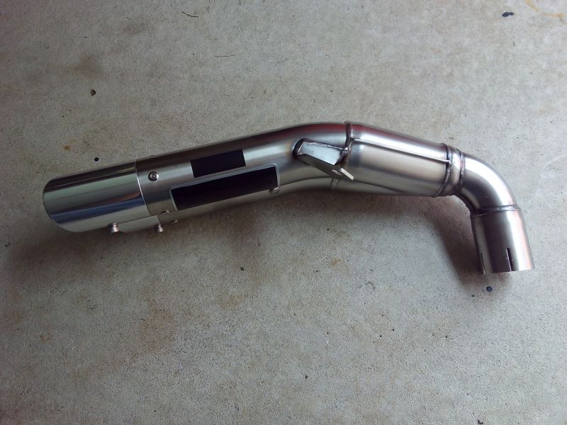

Und heute wurden Sturzpads und IXIL (leider nun wegen Verfügbarkeit des schwarzen doch "nur" der Silberne) in den Versand gegeben.
Und die Felgenringe mit der richtigen grünen Farbe fehlen noch, dann ist sie komplett...
Die IXIL lackier ich selbst schwarz..
