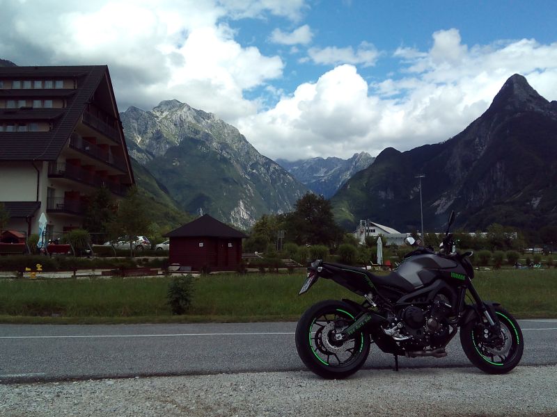

    Ich hab nun die IXIL bekommen, schwarz lackiert und monitert, ausserdem die SW-Motech Sturzpads und Kupplungsdeckelschutz und endlich auch die Felgenringe in einem anderen grünton.
    Nun sind die Grüntöne harmonisiert, es gibt nur noch eine kleine Nuance Unterschied bei Brems/Kupplungshebel zum restlichen grün.
    Die schwarze IXIL passt auch fein, die fällt überhaupt nicht auf, eine silberne würde viel mehr herausstechen...
    (man könnte ja evtl. noch die Ringe am Endtopausgang grün machen.. aber nein.. erstmal nicht..
    Ich bin nun erstmal sehr zufrieden :icon-mrgreen: :icon-mrgreen: :icon-mrgreen:

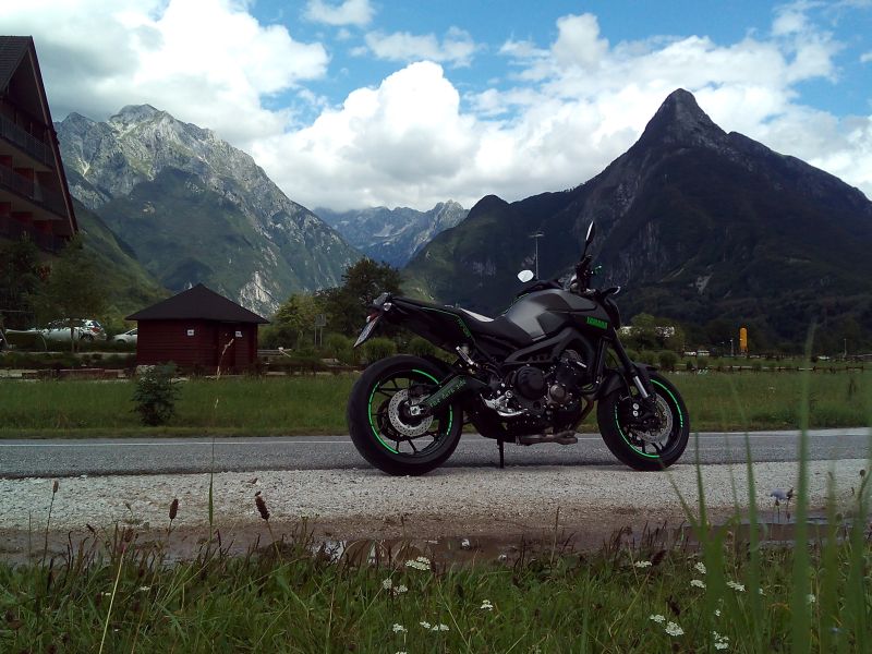

    Anbei ein paar Fotos..
    Ich bin mit dem Ergebnis sehr zufrieden.
