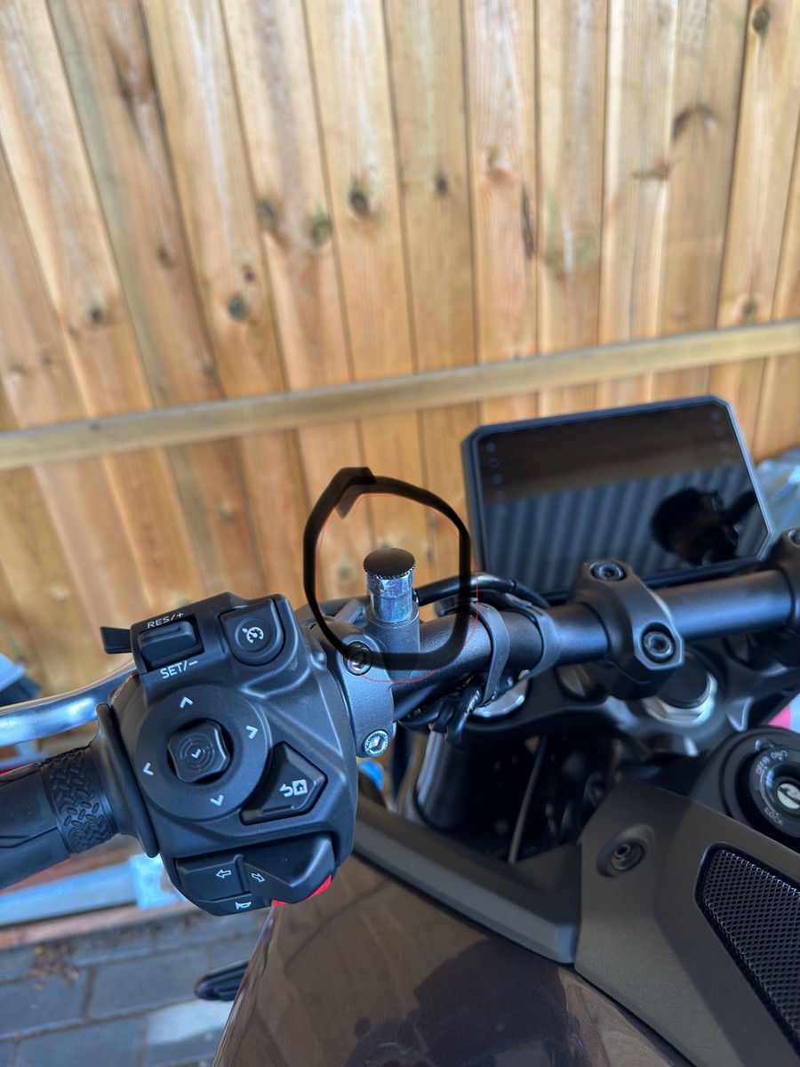

Wie schon geschrieben, der linke Spiegel hat Rechtsgewinde und rechte Spiegel hat Linksgewinde.
Vielleicht hat der Freundliche nen Tropfen Schraubensicherung rauf gemacht. Nur Mut
So dann melde ich mal wieder als „Mann“
Habe es tatsächlich nochmal versucht.. mit dem Herz in der Hose hat es dann geklappt. Der Linke ging nach rechts auf… also so wie man es kennt. Der Rechte dann gegen den Uhrzeigersinn, aber … nicht gesehen, dass der Bremseimer damit fixiert ist
na gut.. habe jetzt erstmal zwei M10 Adapter bestellt. BTW kennt einer den hier ?Pyramid Tail Tidy | Matte Black | Yamaha MT-09 2024>CurrentClick here for fitting instructions 🛠️ Manufactured from Carbon Steel The Pyramid Tail Tidy is designed specifically for your motorcycle and includes a rear…pyramidmoto.co.uk -
Ok.. ihr könnt mich gern als Mädchen abstempeln aber ehrlich.. ich habe echt Kraft, aber mein inneres Ei hat dann doch das Flattern bekommen 😅 Tatsächlich bin ich etwas enttäuscht, aber ich fahr dann lieber zum Händler und lass das ihn machen. Echt komisch… 😩
So erste Herausforderung… wie macht man die Schrauben ab? Vielleicht bin ich da zu zimperlich, aber war kurz vorm brüllen 😅
