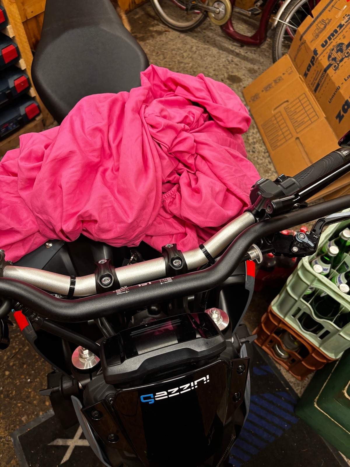

So, ich melde mich mal wieder mit einem Update. Nachdem ich heute schon bei Louis war und einen neuen Lenker von LSL gekauft habe und auch schon montiert habe, habe ich eine E-Mail von MTP bekommen, wo Lars von MTP mir gesagt hat, wie es möglich gewesen wäre, da er es auch fotografiert hat, als er den Lenker auf einer MT 09RN69 montiert hat. Leider zu spät, aber auch mit Kratzern am Lenker und das wollte ich vermeiden.
Alles anzeigenGib mal oben in der suchfunktion rn69 flacher lenker mehr druck auf dem vorderrad ein da haben viele unterschiedliche lenker ausprobiert da hab ich meinen auch verlinkt soweit ichs noch in Erinnerung habe.
Ist viel zum lesen lohnt sich aber 😅
Danke für deinen Hinweis. Ich habe dann heute den LSL XBAR AX 00 geholt und angebaut. Sieht auch viel stimmiger in schwarz aus, als in Titanfarbe. Denn die Titanfarbe von Raximo ist bei den Hebeln nicht die selbe wie am Lenker, da sind harte Farbabweichung, was mich auch gestört hat.
Jetzt bin ich happy und das Problem ist gelöst ![]()

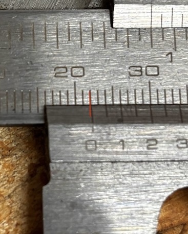

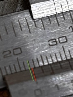

Alles anzeigenNimm einen Messschieber und vergleiche die Außendurchmesser, ganz schnell und einfach...
Hmm, jetzt weiß ich auch nicht weiter.
Bild 1 ist der originale Lenker
Bild 2 ist der MTP Lenker
MTP sagt dazu folgendes:
ZitatAlles anzeigenDer Lenker ist an den geriffelten Stellen etwas dicker. Es bieten sich zwei Möglichkeiten an. Entweder die Riffelung mit Schleifpapier ein wenig nachbearbeiten, oder den Lenker zur Erstattung an uns zurücksenden.
auf Bild 2 wurde aber nicht im geriffelten Bereich gemessen, sondern dahinter. Bedeutet das der Lenker allgemein dicker ist.
Ich werde diesen dann wohl zurückschicken müssen, abschleifen ist halt auch eine Scheiß Option ![]()
