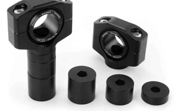

Alles anzeigenKann jemand kürzere Riser empfehlen?
Ich kann dir die Riser kpl.Set "Booster" für 28,6mm Lenker Höhe 18-78mm schwarz von MTP-Racing empfehlen. Alle Schrauben für alle Höhen dabei mit ABE und für nur 99€ ist top.Bekommst du hier

So, 7 cm tiefer gelegt den Scheinwerfer. Der Lenker ist mit 5 cm gleich mit runter gekommen, mit neuen Risern.
Mal schauen wie die Fahrdynamik wird (ist mir zu kalt aktuell)
Sieht jetzt stimmiger aus mit dem Tieferlegungssatz.

So, ich melde mich mal wieder mit einem Update. Nachdem ich heute schon bei Louis war und einen neuen Lenker von LSL gekauft habe und auch schon montiert habe, habe ich eine E-Mail von MTP bekommen, wo Lars von MTP mir gesagt hat, wie es möglich gewesen wäre, da er es auch fotografiert hat, als er den Lenker auf einer MT 09RN69 montiert hat. Leider zu spät, aber auch mit Kratzern am Lenker und das wollte ich vermeiden.
Alles anzeigenGib mal oben in der suchfunktion rn69 flacher lenker mehr druck auf dem vorderrad ein da haben viele unterschiedliche lenker ausprobiert da hab ich meinen auch verlinkt soweit ichs noch in Erinnerung habe.
Ist viel zum lesen lohnt sich aber 😅
Danke für deinen Hinweis. Ich habe dann heute den LSL XBAR AX 00 geholt und angebaut. Sieht auch viel stimmiger in schwarz aus, als in Titanfarbe. Denn die Titanfarbe von Raximo ist bei den Hebeln nicht die selbe wie am Lenker, da sind harte Farbabweichung, was mich auch gestört hat.
Jetzt bin ich happy und das Problem ist gelöst ![]()

Alles anzeigenMoin hatte mir genau denn gleichen lenker für meine mt09 gekauft , kann dich da beruhigen es passt einfach nicht geschweige das man die hebel richtig drauf bekommt ohne aufbiegen oder sonst was und das einlenken gestaltet sich mit diesem lenker sehr schwierig wenn er auf der Position ist das alles da ist wo es hingehört.
Hab damals mtp darauf angeschrieben Antwort war sie haben es mit ihren Monteuren durchgesprochen und verstehen das Problem nicht also ich kann jedem von diesem lenker nur abraten.
Hab ihn dann auch bezahlen müssen kamen mir auch null entgegen.
Wer seinen lenker umbauen möchte am besten LSL damit hatte ich null Probleme beim Umbau.
Ah, na super, vielen Dank für die Info, dann werde ich meinen zurücksenden und mit einen von LSL beschaffen. Kannst du mir da einen Link von deinem schicken?
