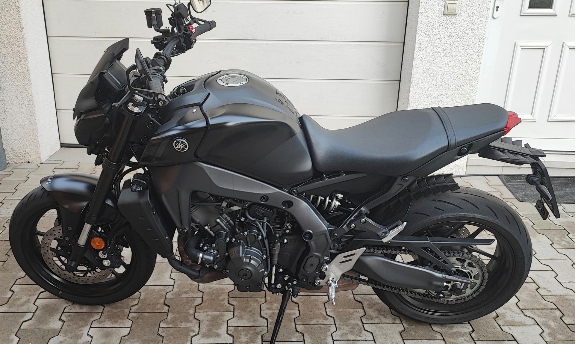

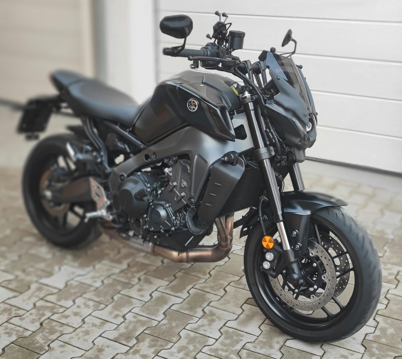

Alles anzeigenHallo Zusammen,
gerade eben mal die Regenpause, teilweise abgetrockene Strassen und die Dämmerung genutzt um mit einer Testrunde zu schauen ob die Umbaumassnahme zweckmäßig ist oder ob es irgendwelche Nachteile gibt.
1. Kontakt Schutzblech Frontmaske
Vom letzten Putzen hatte ich leider keine Rastmarken am Federbein der Gabel um zu schauen wie tief sie einfedert und ob genug Platz zwischen Frontmaske und Schutzblech ist. Rein vom Nachmessen sind ca. 10 bis 15mm Luft dazwischen.
Also Dämpfung und Zugstufe mit meiner Schnellverstellung ganz weich gestellt und einige Vollbremmsungen gemacht und auf unseren reichlich vorhandenen schlechten Strassen bis zum Anschlag getestet. Kein Kontakt zwischen Frontmaske und Schutzblech sichtbar.
Aber falls jemand auf die Idee kommt die Gabel im Lenkkopf weiter als die Werkseinstellung durch zu stecken, da gibt es eine klare Absage.
Und die Hupe muss in jedem Fall versetzt werden.
2. Windschutz, Verwirbelungen
Bin 166 groß und habe einen C4 pro und Textil Kombi. Konnte auf der Autobahn mal kurz bis 220 Tacho fahren.
Mit dem Puig Windschild gab es keine Änderung zu vorher. Keine Verwirbelungen, moderater Winddruck, alles im grünen Bereich.
Was ich als angenehm empfunden habe, ist die bessere Sicht vorm Vorderrad durch die tiefere Position der Front Maske.
3. Lichteinstellung
Gegenüber der Werkseinstellung ist der ausgeleuchtete Bereich geringfügig kleiner. Jedoch nicht soviel, das sich es lohnt die Lampe nach zu justieren.
Fazit.
Es darf so bleiben. Mit der tieferen Front Maske sieht das Mopped besser aus. Die Linie von Tank zu Cockpit passt jetzt einfach besser.
Vorher:
Jetzt:
Das sind die Teile die übrig bleiben.
Ein Rückbau in den original Zustand ist in ca. einer Stunde erledigt.
Ich wünsche Euch allen einen guten Rutsch ins neue Jahr und eine Schöne, unfallfreie Moppedsaison
Viele Grüße
Jo
