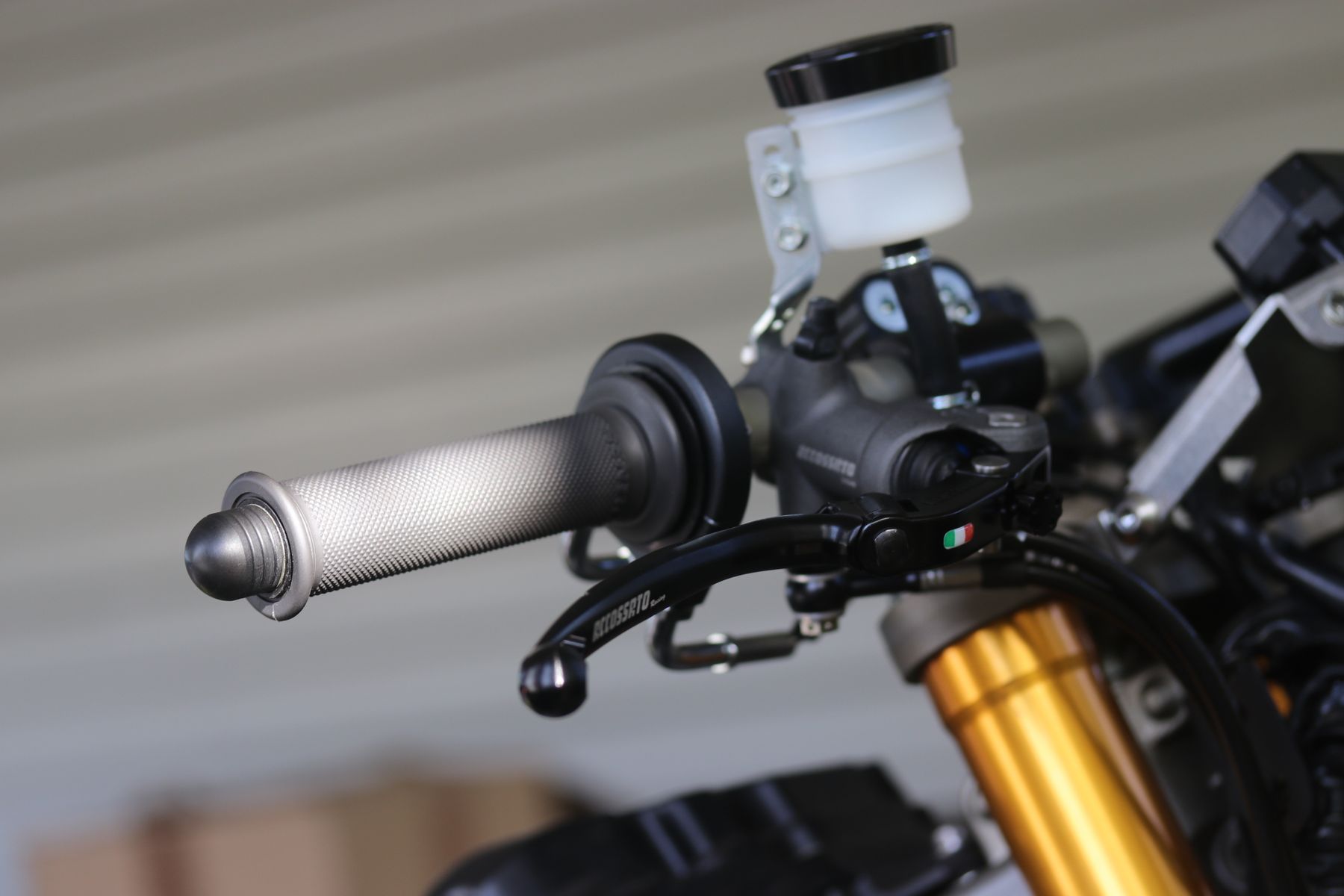

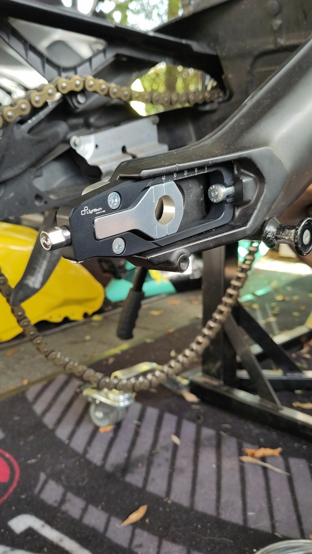

    Hatte heute etwas Zeit und hab' schonmal Kurzhubgasgriff, Bremspumpe und Kettenspanner eingebaut. Der Rest der Teile hat aktuell sehr lange Lieferzeiten, deshalb werde ich mich jetzt erstmal um Zündschloss und Lackierung kümmern.
    Die Verfügbarkeit ist vergleichbar mit anderen Herstellern und die Hebel sind seit jeher im Prinzip die gleichen die Brembo verbaut. Die verwenden kein billiges Material. :|

    Die Teile sind sehr gut verarbeitet, kommen mit Klapphebel und einige erfahrene Rennfahrerkollegen im Umkreis haben sehr gute Erfahrungen damit. Was hat dich gestört?
    Unter'm Strich sollte da kaum Unterschied zu Brembo sein, da Accossato die Bremspumpen für Brembo gebaut hat bis die sich entschlossen haben das selbst zu machen.

    • Kettenspanner Lightech
