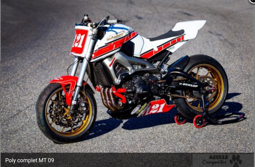

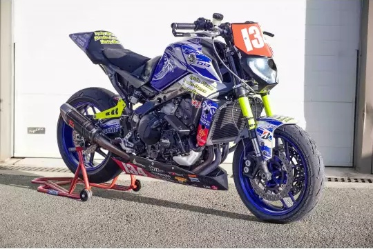

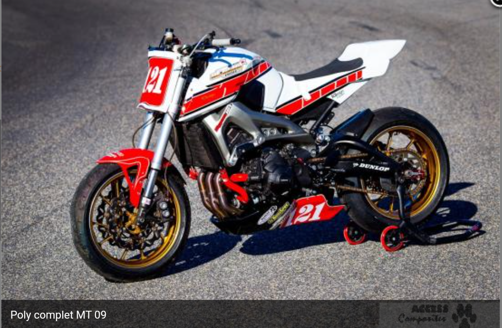

    für die RN29 gibt es nur zwei Anbieter, beide aus Frankreich. S2 Concept (https://www.s2-concept.com/) und Access Composites (https://www.accesscomposites.com).
    Ich habe von beiden Herstellern Teile verbaut. Die Qualität ist bei Access etwas besser und die Teile kommen in weiß (Bei S2 schwarz). Das Design unterscheidet sich auch deutlich. Access geht eher in Richtung Hooligan, S2 macht eine eher klassische Verkleidung für die MT.
    S2 Concept
    Access Composites
    S2 hat manchmal gewisse Teile auf Vorrat, Access fertigt fast ausschließlich auf Bestellung. Die Lieferzeiten liegen aktuell bei ca. 1-2 Monaten.

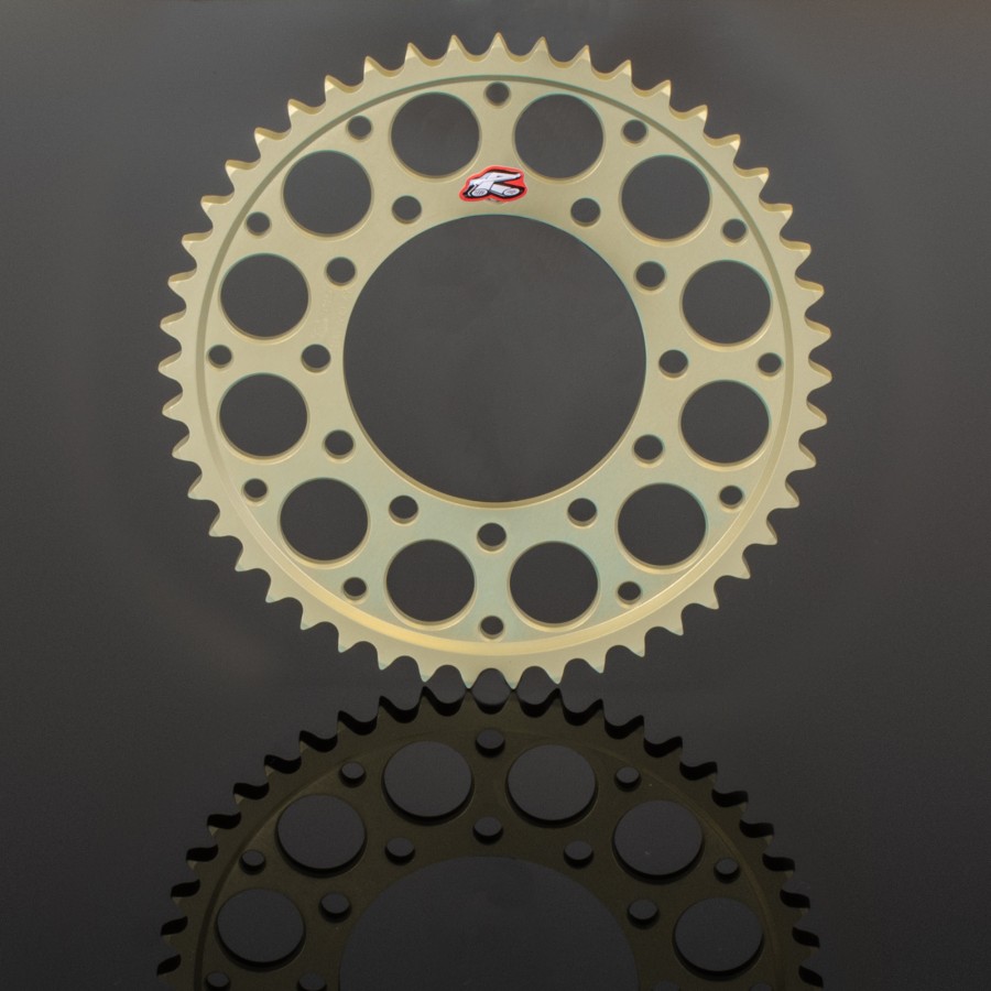

    Als nächstes ist wohl die Kette inkl. hinteres Kettenrad dran. Leider ist mein Radstand durch die Lightech-Spanner etwas kürzer geworden (ich war zuvor auf Anschlag lange) und ich muss ein bis zwei Glieder raus trennen. Außerdem möchte ich noch ein Renthal Kettenrad verbauen.

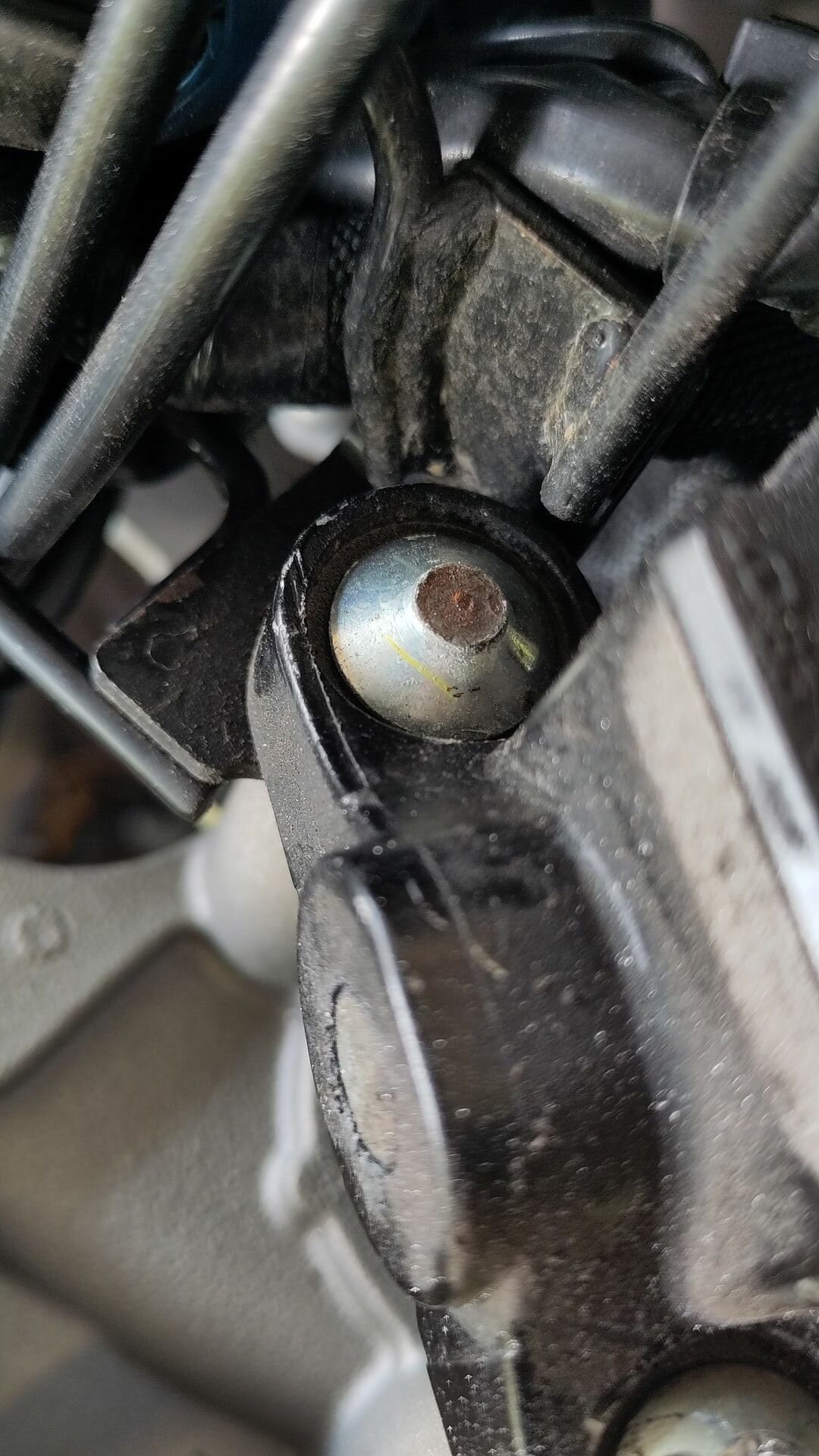

    Die erste habe ich jetzt raus. Ich weiß nicht, was die da in Japan für ein Loctite benutzen, aber das ist echt nicht normal. 8o
    Nummer zwei muss jetzt dran glauben.
    Danke euch!!!
    Bei mir sehen die beide so aus und ich weiß nicht so wirklich wie das funktionieren soll. ^^
    Danke!!!
    Also in die Erste habe ich mit dem Dremel einen Schlitz rein geschnitten und versucht die mit dem Schraubendreher bzw der Ratsche raus zu bekommen. Absolut keine Chance... :cursing:
