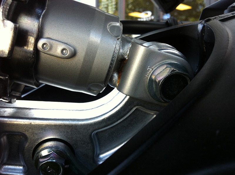

Korrosion Stossdämpfer

    Die brünierten Schrauben gammeln auch schon. Aber das kenne ich ja von meiner XJ auch.
    Das ist KEIN Flugrost. Ich habe es mit WD 40 bepinselt und versucht abzureiben - geht leider nicht.

    Wie Doerni schon geschrieben hat, sollte es sich nicht um Flugrost handeln. Ich vermute das Tauchbad (Zink, Lauge k.A.) nach dem Zusammenschweißen war etwas kurz. Aber warten wir, was Yamaha ihm antwortet.
  • #20
    Also meine Suzuki (die ja bekanntlich schon ab Werk rosten sollen) ist nun das 12. Jahr auf der Straße. Und da rostet genau garnix.
    Und wie Flugrost sieht das ehrlich gesagt auch nicht aus.
