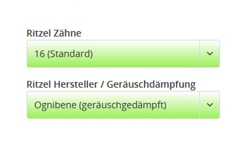

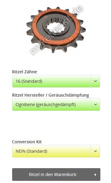

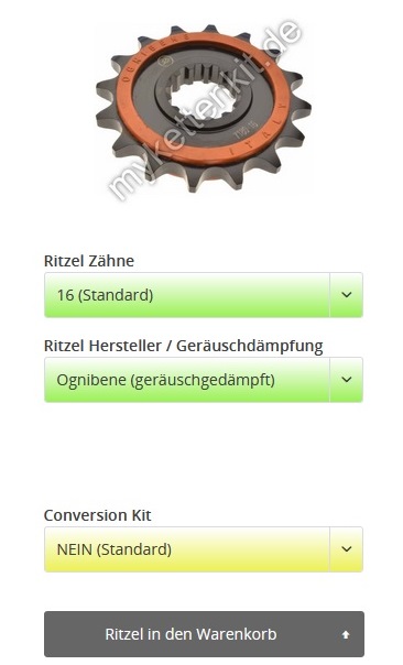

Wenn das Ritzel keinen Gummiring hat..... wird es deutlich lauter.
Podenco, der ohne Gummi fährtSo ist es nämlich bei mir der Fall. Das Ritzel ab Werk hat eine Art Puffer drumherum. Die Zubehör Ritzel nicht und deshalb ist ein Geräusch zu hören
