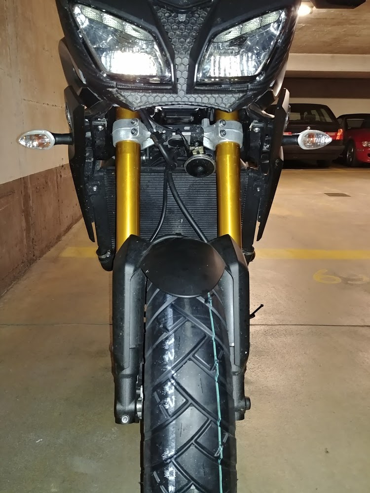

    Schreibe hier auch mal was rein.
    Fahre seit letzter Woche auf meiner Tracer die Avon Trailrider.
    Das sind auch so "Reiseenduro-Reifen" mit 10-15% Schotteranteil.
    Auf dem Papier nicht ganz so offroad wie die TKC70 (die sind laut Herstelle bei 20-25% off, glaube ich), aber schon mehr als z.B. Pirelli Scorpion Trail 2 o.ä.
    Gestern auch dann endlich mal etwas angegast.
    Absolut stabil bis auf die Fußrasten runter, kann nicht klagen. :dance:
    Nass- und Schottererfahrungen gibt es bisher aber noch nicht...
    Zudem finde ich sie auch optisch recht ansprechend... 8-)
