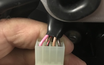

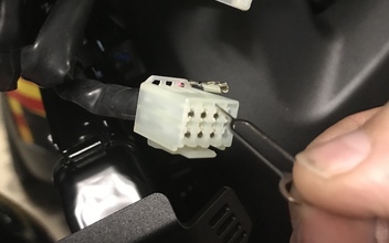

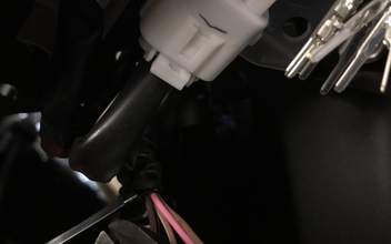

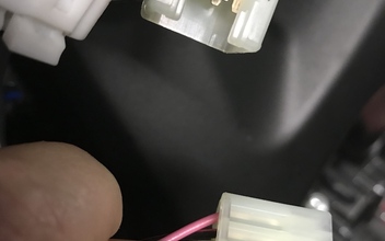

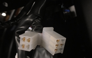

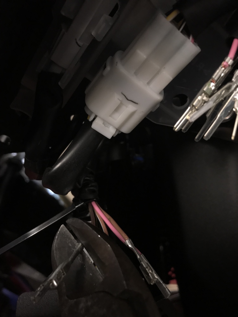

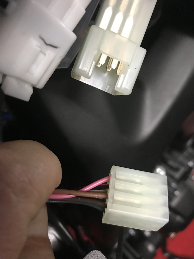

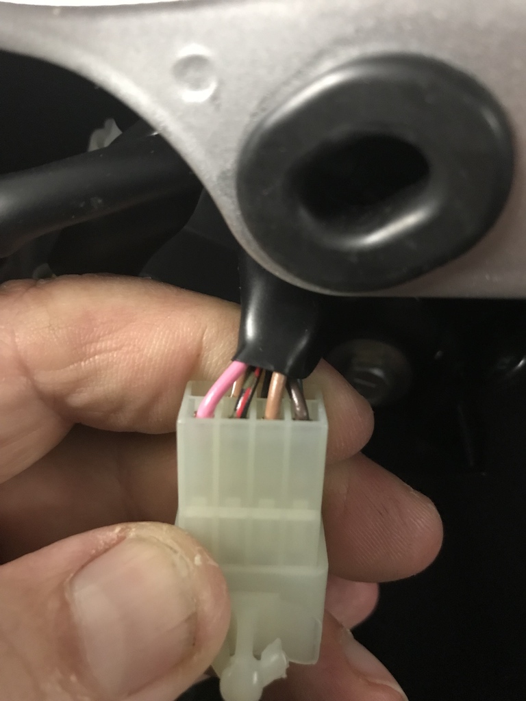

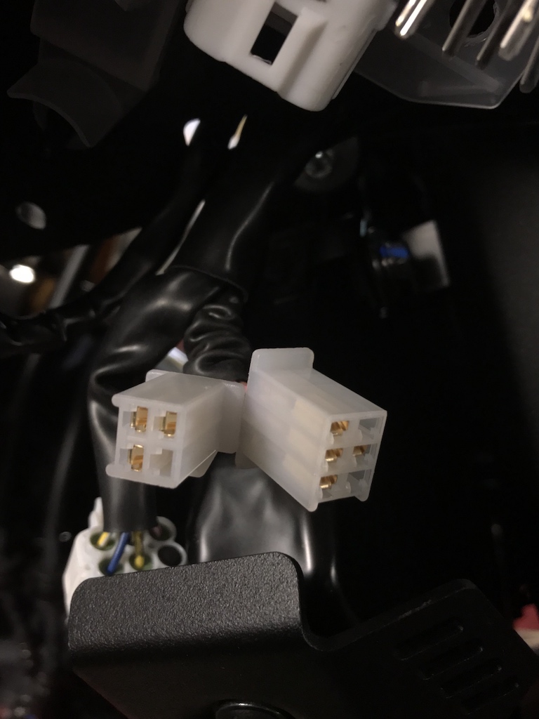

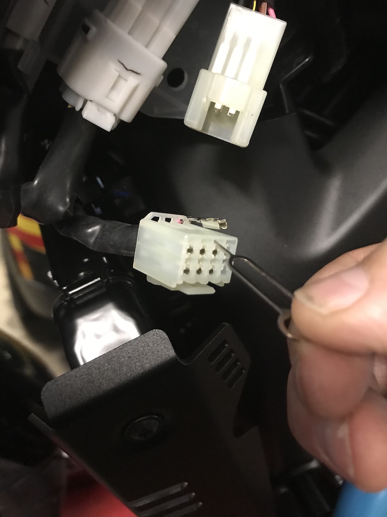

    Um nochmal den sehr hilfreichen Beitrag von buerste weiter oben im Text zu der Verwendung der Stecker für den Umbau aufzugreifen:
    Für die MT09 RN43 sind die folgenden Steckerbestandteile (käuflich zu erwerben bei http://www.xmas1.at:(
    1 x V-19629 Vielfachstecker 2.3 Steckhuelsengehaeuse 8 polig
    1 x V-19623 Vielfachstecker 2.3 Flachsteckergehaeuse 8 polig
    10 x V-19588 Vielfachstecker 2.3 Steckhuelse 2,3mm 0,5-1,25qmm
    10 x V-19587 Vielfachstecker 2.3 Flachstecker 2,3mm 0,5-1,25qmm
    nützlich bis ausreichend.
    Der Bestellvorgang bei http://www.xmas1.at läuft per E-Mail, ist aber sehr zügig abgewickelt. Versandkosten nach Deutschland = 10,- EUR. Das macht aktuell für die Deutschen unter uns und die oben aufgzählten Teile 7,50 für die Hardware + 10,- EUR Versand = 17,50 EUR. Gut investiertes Geld wie ich glaube, eine gute Crimpzange (für Japanstecker) sollte vorhanden sein.
    Die Spannungsversorgung kann man bei der RN43 über den Zubehör-Anschluss (weiß; 2A) oder den Anschluss für die Griffheizung (grau; 5A) abnehmen, die sich auch unter der linken "Luft-Hutze" befinden. Wie man die leere Kappe dieses Anschlusses zum Stecker umbaut ist hier an anderer Stelle beschreiben. Das kaufen eines entsprechend passenden Original - Steckers ist meiner ansicht nach nicht notwendig.
    Für die RN29 ergibt sich, was die Stecker angeht, evtl. schon wieder ein anderes Bild. Die Spannungsversorgung ist dort aber meinem Wissen nach nicht über Zusatzanschlüsse unter der linken Haube möglich, da laut Schaltplan keine vorhanden sind.
