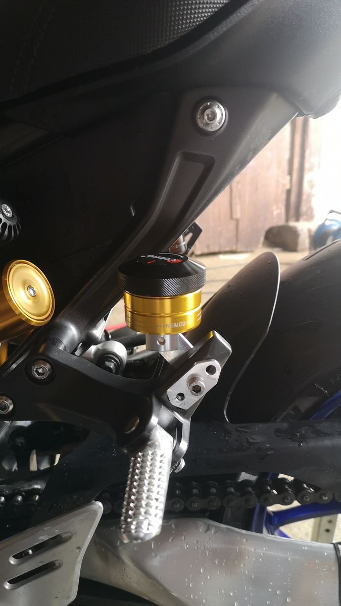

    Kette bleibt sauber, Hose wird geschmiert.
    Quatsch, natürlich 🙃 umgedreht.
    Leitung muss schon recht tief sein, kann beim rückwärts schieben aber leicht schleifen. Mit dem Pinsel ist es aber deutlich besser. Die Kette wird permanent gereinigt und er verhindert, dass Öl abgeschleudert wird. Die Felge ist sauber.

    Ich habe jetzt ca. 800 km den Kettenöler genutzt, ohne die Hinterrad Felge zu putzen. Kaum was dran. Auch im Bereich des vorderen Ritzels wird kaum Öl abgeschleudert. In Verbindung mit dem Pinsel funktioniert das Ölen vorne echt gut.
    Gruß Sigi ;)

    Gestern endlich geschafft das Teil zu montieren und in Betrieb zu nehmen. Scheint soweit zu funktionieren, Testfahrt steht noch aus. Werde danach die Leitung definitiv verlegen und befestigen.
    Hat sich mal schon jemand Gedanken über einen Dual Injector ala Scottoiler gemacht?

    Wozu?
    Mittig auf die Kette klappt gut.
  • #450
    Hatte ich dran, hat sich nicht bewährt, nur Fummelei beim Radaus- und wiedereinbau und bei mir hat es mehr rumgesaut als der normale einseitige.
