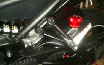

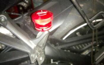

    Ja, hinter der Raste Loch gebohrt und dann über den Winkel vorne auf die Kette.
  • #364
    Auf dem oberen Bild sieht man, wie er jetzt sitzt, auf dem unteren kann man ahnen, dass ich hinter der Fußraste gebohrt habe.
