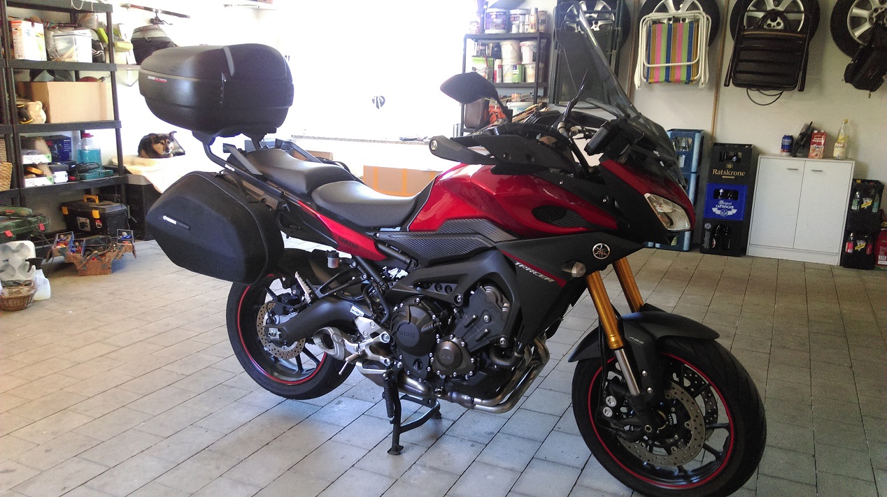

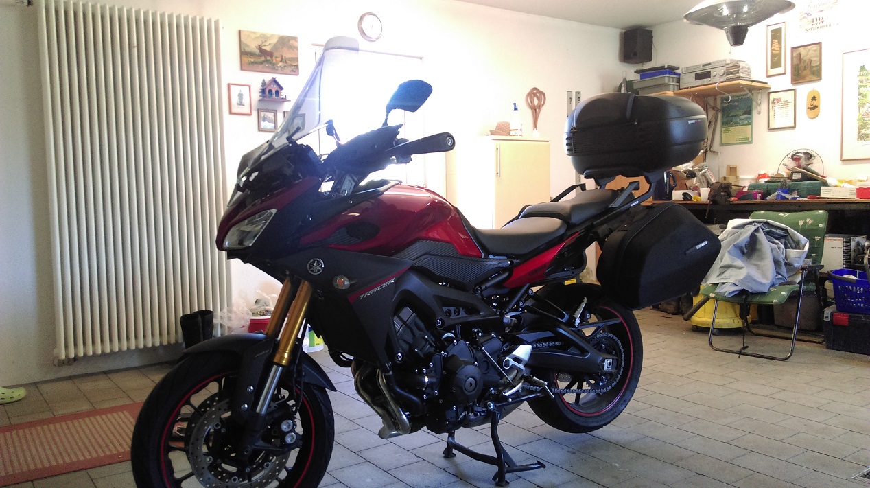

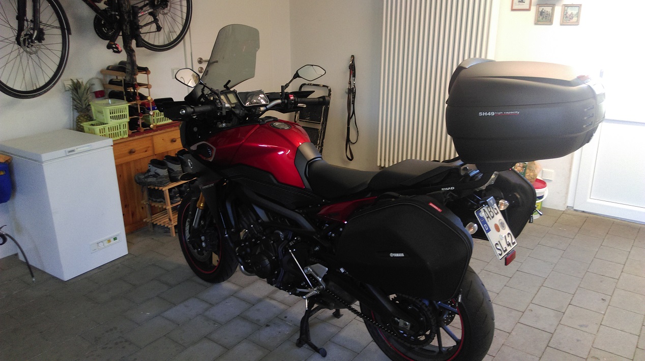

#13 Hallo Freunde der Tracer,
hier präsentiere Ich nun mein entgültiges Ergebniss.
Und zwar habe Ich mich ja für den Halter der Fa. SHAD entschieden da Ich ein SHAD Topcase besitze (SH49) und mir dieser auch optisch am besten gefällt.Zudem bleiben die original Griffe erhalten welche Ich auch gelungen finde.
Nun hatte Ich ja das Problem das meine vorhandenen Koffer ABS Soft von Yamaha nicht mehr an das Motorrad passten da ja der SHAD TC Halter
an den Schrauben befestigt wurde.Aber nach langem hin und her sowie ein "Brainstorming" mit meinem Kumpel stellten wir fest das die Halterung doch ganz einfach wieder an die selbe Stelle passt indem Ich einfach nur längere Schrauben benötigte.
Habe ein paar M8x90 Innensechskant V2A Schrauben geholt und siehe da alles passt super wie vorher.
Keine neuen Koffer nötig und alles ist gut.Hier dazu noch ein paar Bilder für die jenigen welche es Interessiert oder ein ähnliches Problem haben.

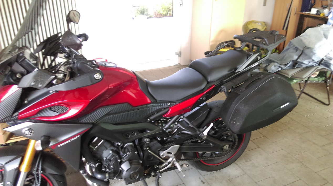

#16 Hallo zusammen,
wie ich lese bin ich nicht alleine von SW-Motech enttäuscht. Habe den Quick-Lock EVO Kofferträger für meine Givi Trekker bestellt, sowie das Alu-Rack mein Topcase.
Was soll ich sagen - ein deutsches Markenprodukt speziell für MT-09 Tracer. Wohl eher nicht.
Die Kofferträger sind total schief, der linke Träger welcher mit dem Kennzeichenhalter verschraubt wird ragt nach oben, der rechte nach unten. Auf Nachfrage bei SW-Motech bekamen wir zur Antwort, dass es bezüglich der Konstruktion keine Bezugspunkte gäbe. Zudem könnten wir das Teil reklamieren und erneut anbauen. Wie bitte? Ich bin Techn. Zeichnerin im Sondermaschinenbau und habe selten was dämlicheres gehört. So kann man auch mit Reklamationen umgehen. Ich habe keine Universalanbauteile zum Sparpreis geordert, sondern Zubehör für einen bestimmten Motorradtyp und komme mir gelinde gesagt verarscht vor. Wenn ich bohren will baue ich mir so ein Teil selbst - will ich aber nicht.Heute wurde das Alu-Reck geliefert - wieder Vorfreude - wieder enttäuscht.
Beide Rohrstreben montiert, jetzt muss nur noch das Alu-Rack angeschraubt werden. Passt nicht, links alle Bohrungen deckungsgleich - rechts passt nichts. Zum k... , mit länglichen Bohrungen in horizontaler und vertikaler Richtung wäre eine Montage flexibel möglich und würde Abweichungen vom Mass ausgleichen.
Habe eine entsprechende Mail an SW-Motech gesendet und bin mal gespannt ob ich dieses Mal eine positive Rückmeldung erhalte.
Vom Ausssehen her finde ich das Alu-Rack richtig klasse, sieht stabil und solide aus, sollte aber auch einfach ohne weitere Bearbeitung passen. Das ist doch nicht zu viel verlangt, ich zahle ja auch einem angemessenen Preis dafür.
Gibt's von Eurer Seite Tipps für ein Rack für die Tracer? Fotos vom Anbauversuch anbei. -
