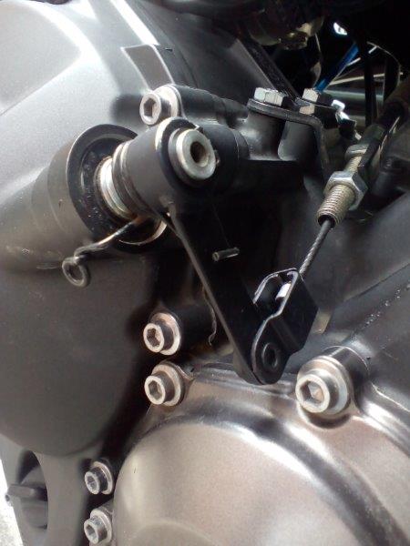

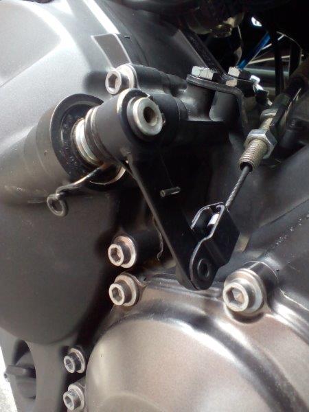

#10 Vermelde erfolgreiche Verlängerung des Kupplungsausrückhebels incl. Anpassung der Flucht des Bowdenzugs (mittels 2er Unterlagscheiben unter die hintere Befestigung.)
25% Verlängerung bewirken interessanterweise 50% ( gefühlte ) Kraftersparnis am Kupplungshebel
Meine Fingersehnen werdens mir danken, zumal ich durch meine Untersetzung 15/47 ja auch etwas öfter schalten muss.
Bevor jemand fragt:
Der Hebel wurde von mir in der Werkstatt fachgerecht verlängert ( Stück mit ca. 12mm eingeschweißt - verschliffen und lackiert )
10 min sehr gut investierte Zeit
