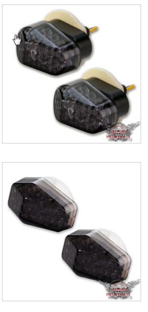

    Ich habe mir die Lauflicht-LEDs gegönnt, liegen schon bereit. Kurzer kennzeichenhalter und lastunabhängiges Relais sind bestellt :)

    ich will an meiner MT auch Lauflicht-Blinker verbauen. Könnt ihr welche Empfehlen.

    Soweit mir bekannt gibt es zur Zeit nur einen Hersteller für Lauflichtblinker.
