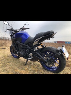

    Das Reflektoren Thema am original Yamaha Zubehör KZH habe ich so gelöst...
    Meine irgendwo mal gelesen zu haben, dass rote Reflektoren hinten verbaut werden dürfen, vorne müssen es gelbe sein. Da gelbe einfach scheußlich ausschauen, habe ich mich für "versteckte" Rote auf einem Kunststoffwinkel entschieden. Materialkosten all in 5€

    ich habe gerade den original Kennzeichenhalter unter das Heck geschraubt.
    Ich musste aber leider erschreckend feststellen, dass der Winkel ohne Verlängerung doch sehr steil ist und sich dank 2-Fach Verschraubung nicht einstellen lässt.
    Ich bin vorerst so verblieben, dass ich den Kennzeichenhalter nur an die hintere Verschraubung der Haltelaschen verschraubt habe. So kommt er gut 1-2 cm weiter nach hinten und lässt sich variabel einstellen.
    Jedoch befürchte ich, dass der Kennzeichenhalter so durch Vibrationen etc. brechen könnte. Nicht umsonst hat Yamaha hinten dieses Innenblech beigelegt?!
    Wie habt ihr es gelöst, wäre euch sehr dankbar.
    Grüße, Marc

    Ja man wird wohl nicht drum rum kommen neue Löcher zu bohren, es sei denn man nutzt nur 2 der 4 Verschraubungen. Ich denke aber, dass der Kennzeichenhalter so über die Dauer durch Vibrationen Schaden nehmen würde.
    Bei den maximal erlaubten 30° wird es m.M.n. mit dem Abstand zum Reifen (natürlich abhängig von der Kennzeichengröße!!) verdammt eng, sodass ich auf folgenden Rückstrahler umbauen werde.
    https://www.google.de/shopping…ei=2piuWsyBNZL1kwXmlLTYBQ
    So gewinne ich nochmals gut 10mm Abstand zum Reifen und sieht dabei noch besser aus!
