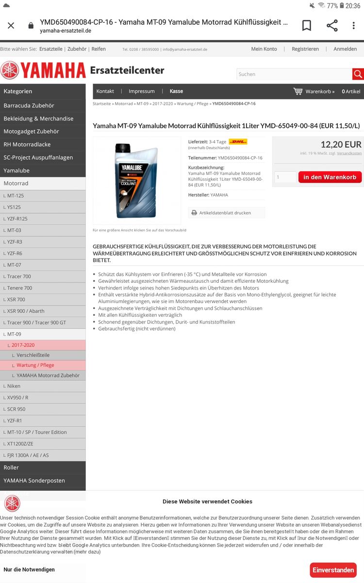

#9 Falls Du Dir nicht sicher bist für wie viel Grad Deine Frostschutzmittel ausgelegt ist: Das steht meistens auf der Verpackung. Da stehen dann Mischverhältnisse und für wie viel Grad diese geeignet sind. Da gibt es natürlich auch Empfehlungen vom Hersteller.
Aber in der Garage sollte das kein Problem sein. Soooo kalt wird's da nicht.
#10 Alles anzeigenDas steht meistens auf der Verpackung.
Bekommst du die Verpackung mitgeliefert wenn du dir ein Motorrad kaufst?
Alles anzeigenHab meinerseits noch nichts aufgefüllt, also das originale Zeugs nach Auslieferung im Kühler.
