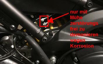

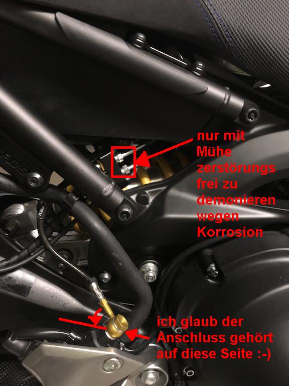

    Hi Toni, hab´s jetzt hinten bei meiner 2014er auch schon umgebaut, war aber ne echte Tortur die 2 "weichen" Verschraubungen ( siehe Bild ) zu lösen.....über die Jahre waren die beiden Muttern derart festkorrodiert , dass ich Bedenken hatte irgendwas abzureissen. Mit 10er - Schlüssel ging da gar nix mehr -da musste ne Gripzange herhalten..... dementsprechend sehen die Teile jetzt aber auch aus :icon-mrgreen: ...seis drum.
    Ging bei Dir sicher ohne Probleme, da deine Mt ja neu ist :lol:

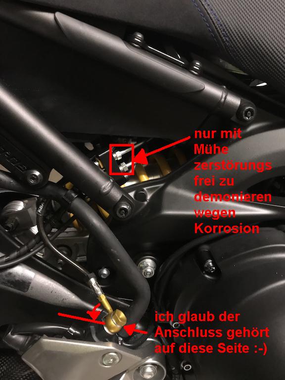

    Was mir auch noch aufgefallen ist bei deinen Fotos
    Der Anschluss ist bei Dir jetzt auf der anderen Seite der "Nase" als beim original Bremsschlauch.....

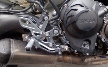

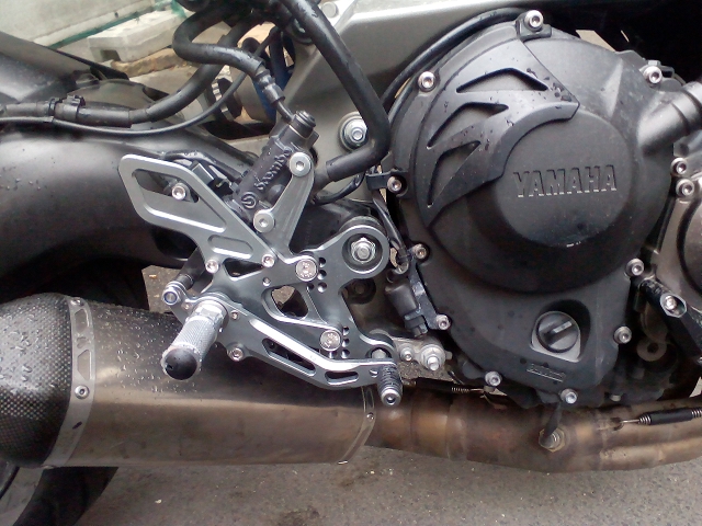

    Hier mein - zufällig gemachtes - "Vorher"Bild ( von meiner Fussrastenanlage rechts ) wo noch der Originalanschluss zu sehen ist.
    Ich hab mir bei der Gelegenheit auch gleich einen hydraulischen Bremslichtschalter gegönnt, der funzt super und man muss nicht immer den fummeligen Originalteil nachjustieren, falls man mal den Fussbremshebel verstellen sollte. ( was bei mir wegen Rennstrecke öfters vorkommt ( Fussrasten kommen dort etwas höher als auf der Landstraße.

    Denkste ;) die Leitungen halten wie doof. Ich hatte ein Racoschlüssel zur Hand. Sonst wäre es mir gleich ergangen.
    LG Toni
  • #223
    Korrodiert war da bei mir auch nix. Gingen trotzdem schlecht ab. Eine habe ich getötet. Der Schlüssel passte aber auch schlecht (überall). Ich dachte zuerst, das wäre, warum auch immer, ne Zollgröße. Das passte aber noch schlechter.
    Schweinerei...
  • #224
    Ich denke einfach dass diese "silbernen" Muttern zu weich sind.
    Wer das Wechseln der Bremsschläuche ohne sichtbare Spuren an den beiden Dingern zustande bringt ist zu beneiden :clap:

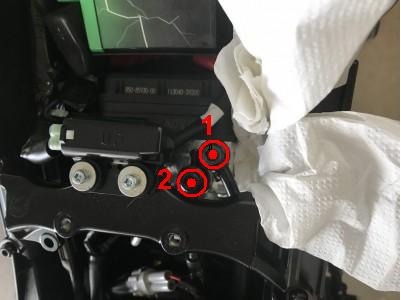

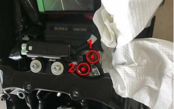

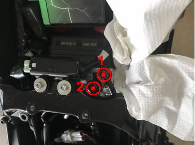

    Hi Toni - kleine technische Frage noch :icon-idea: - ich hab grad gesehen, dass bei den von Melvin gelieferten 3 Leitungen für die vordere Anlage 2 Stk. ca. 1,35m lange Teile dabei sind. Konnte zunächst nicht verstehen wie das bei meiner Mt09 ( RN29) passen sollte, da ja die 1:1 zu ersetzenden Leitungen wesentlich kürzer sind. Melvin hat mir aber mitgeteilt, dass -offensichtlich- damit die 5 Originalleitungen mit nun 3 Leitungen ersetzt werden - dh .der Original-Verteiler zwischen ABS Modul + Bremspumpe existiert dann nicht mehr.
    Eine lange Leitung geht dann direkt von der Bremspumpe zum ABS Modul und die 2. vom ABS Modul direkt zum linken Bremssattel - die 3.( kurze ) dann vom linken zum rechten Bremssattel.
    Ist das am ABS Modul klar ersichtlich welche Anschlüsse nun wohin gehen sollen ? - oder kannst Du mir da mitteilen, wie ( wo ) du das am ABS Modul ( offensichtlich richtig :clap: :dance: ) angeschlossen hast :?:

    Am besten ersetzt du eine Leitung nach der anderen. Dann kannst du nichts falsch anschliessen.
    140 cm, Ringanschluss 20° Seitenbogen und Ringanschluss 20° (Verlegung: Bremspumpe – ABS)
    137 cm, Ringanschluss 20° und Ringanschluss 20° Seitenbogen (Verlegung: ABS – Sattel)
    55 cm, Ringanschluss 10° und Ringanschluss 20° Seitenbogen (Verlegung: über Kotfllügel)
    Du musst aber unbedingt darauf achten, dass du Gummipuffer um die Leitungen anbringst,wo sie am Rahmen scheuern könnten.
    gruess Toni
  • #229
    Löse eine leitung lege einen lappen unter und drücke gaaaaaaanz leicht die bremspumpe kommts aus der leitung isg es die von der pumpe kommts aus dem abs ist es die andere
