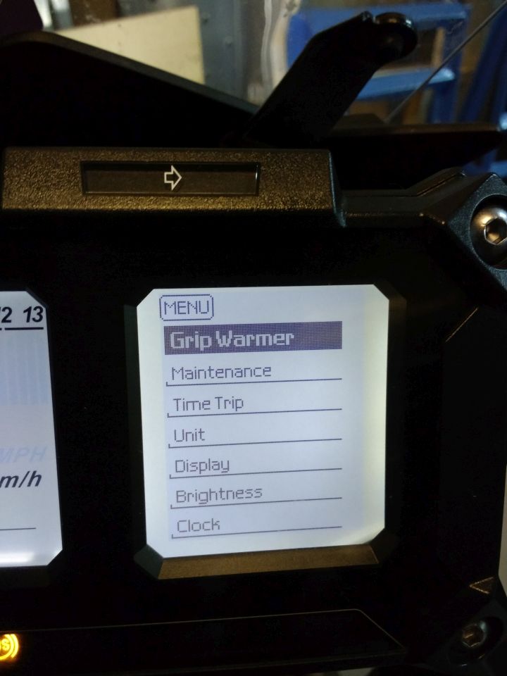

    habe heute die Originale Griffheizung nachgerüstet.
    Die beigelegte Anleitung ist sehr gut Beschrieben, alle Teile passen optimal und für die Montage hab ich 2 Stunden gebraucht.
    Bedienung über Menütaster sehr einfach und Funktion der drei Stufenheizung Perfect.
    Ich kann die Griffheizung somit nur positiv Weiterempfehlen und wünsche viel Spaß beim Montieren. :lol:
