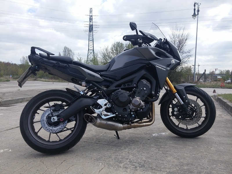

    In den letzten Tagen waren wir im Schwarzwald auf Kurfenjagt.
    Mit erschrecken musste ich feststelen, dass mehrmals, vorallem in schnellen Passagen der Zentralständer aufsetzte... Als SoMa stellte ich die Vorspannung vorne auf drei Ringe sichbar und hinten auf max. Eine Verbesserung stellte sich ein, aber ganz ging dass Aufsetzen nicht weg.
    Hat einer eine Idee, was sich da noch mschen lässt?
    MT-09 Tracer 2016
    Fahrer, Socia und Gepäck ca. 180 kg.
