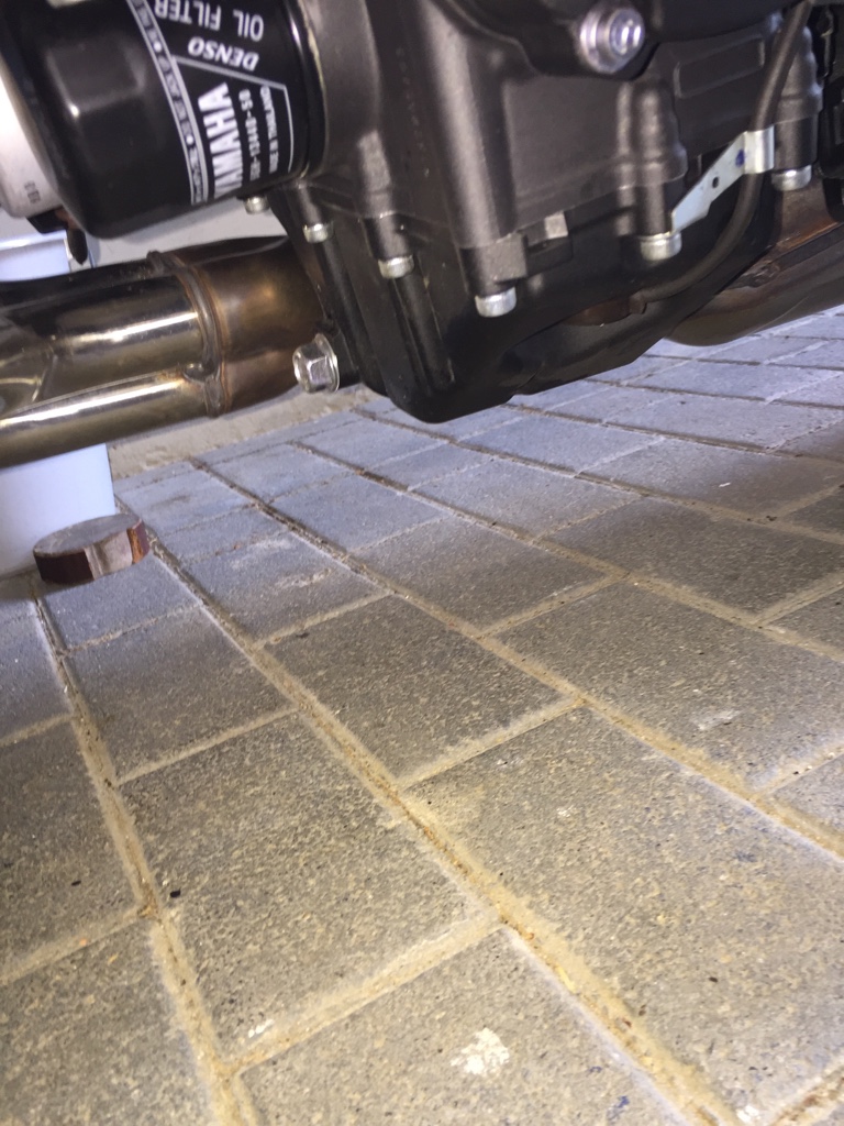

#14 Ich habe bei meiner Tracer jetzt auch die neue Ölwanne dran. Wenn man abseits befestigter Straßen unterwegs ist, dann ist man damit auf der sicheren Seite. Die neue Ausführung ist auf der Unterseite glatt, die Ablassschraube ist auf der Vorderseite.
Bei jeder noch so leichten Berührung wird bei der alten Ausführung der Anguss vor der Ölablassschraube nach innen gedrückt und hat einen Riss in der Ölwanne zur Folge. Eigentlich soll dieser Anguss die Ölablassschraube schützen. Macht er auch, dafür zerstört er gleich die ganze Ölwanne, die Ablassschraube hat keinen Kratzer. In diesem YouTube Video, verliert einer auf diese Weise gleich seinen ganzen Ölinhalt:
https://www.youtube.com/watch?v=G8QgvecshKoHinweis: Wenn ihr euch die neue Ölwanne bestellt, nehmt gleich eine neue Gehäusedichtung dazu. Die Dichtung bleibt an der alten Wanne kleben und geht kaputt, wenn man sie versucht zu entfernen. Damit kostet der Spaß etwas über 300.- Euro, allein an Teilen. Der Auspuff muss ab.

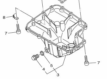

#20 Zitat von trace_itAlles anzeigenHast Du eine Ersatzteilnummer?
Mazda FS50-21-249
Das alleine bringt aber garnichts. Der kritische Punkt ist der Anguss vor der Ablassschraube. Den muss man flachfräsen. Und auch dann bleibt die Stelle immer noch der niedrigste Punkt zwischen den Rädern. Die neue Ölwanne ist zwar teuer, bringt aber eine flache Unterseite ohne hervorstehende Teile.
