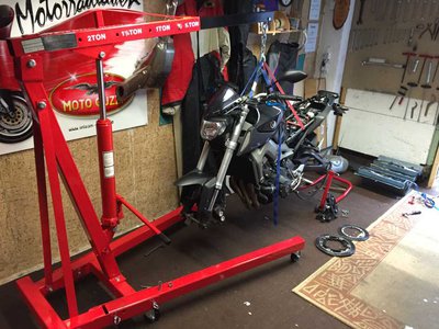

Da ich nur die Normale MT 09 und somit Hauptständerlos unterwegs bin, habe ich mir bei eBay einen zusammenklappbaren, 2 Tonnen Werkstattkran für 130€ gekauft. Funktioniert, für alle Arbeiten, optimal. Auch beim normalen Service ohne Buckeln oder am Boden herum kriechen.
Trotz des erstaunlich günstigen Preises, sehr gute Verarbeitung und Qualität. Ich hab mit dem Teil auch schon einen Automotor ausgebaut. ![]()

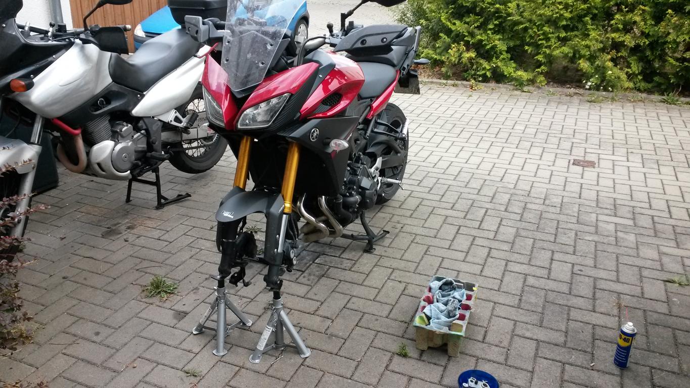

Vorderrad zum Ausbauen aufbocken
#22 Zitat von podencoAlles anzeigenMoin,
wie habt ihr den Frontheber eingestellt (Abstand zwischen Vorderrad und Boden im aufgebockten Zustand)?
Da ich das Vorderrad bzw Gabelholme noch nicht ausgebaut habe fehlt mir jede Erfahrung für den notwendigen Minimalabstand.
Danke
Jens
So...Versuch macht kluch..,
für den ROTHEWALD Racing Frontheber(Alu; von Louis) ist die dritte Bohrung gut. Die Tracer steht sehr stabil und unter dem Rad sind ca. 15cm Luft.
Rad und Gabelholme können ohne Krampf ausgebaut werden

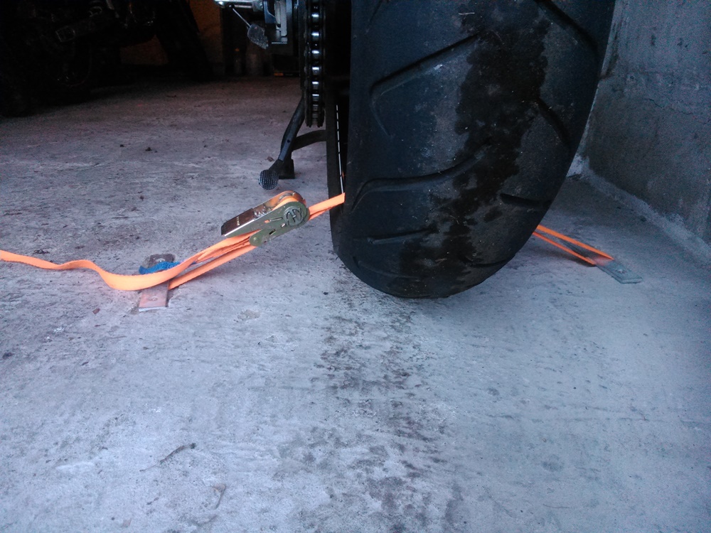

Mal ne Anregung wie es auch geht , hat noch den Vorteil das man das Vorderrad genau in der Höhe justieren kann beim Achse einfädeln.
Grüße Gasmann

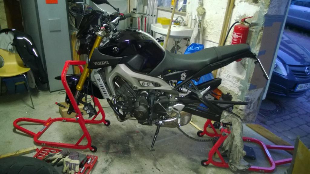

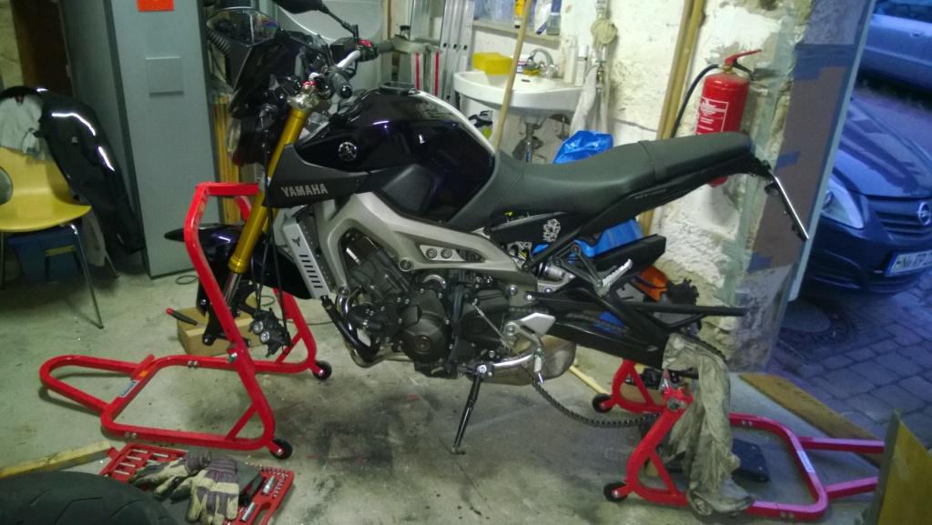

#28 Zitat von yoszAlles anzeigenIch sehe zwei mal das gleiche Bild vom Hinterrad mit einem orangen Riemen unten drauf liegen
Ja Yosz... ich dachte das Bild erklärt sich selbst, Der Spanngurt liegt da nicht,sondern er zieht über die im Boden verankerten Flacheisen das Hinterrad nach unten und somit das Vorderrad nach oben. Je nach spannung des Gurtes kann man in der Höhe varieren.
Das es zwei Bilder sind...mein Fehler...bin mit der neumodschen Technik noch nicht so bewandert. Bin schon etwas älter
und übe hier noch mit Bilder erstellen und Text... -
