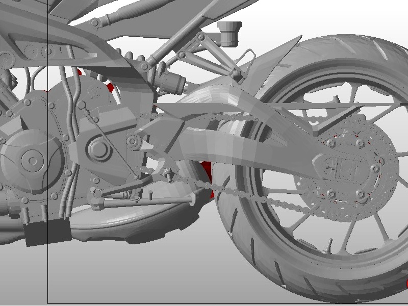

    Ja Mike, dann trau' ich mich mal.
    Zitat trace_it "...Das liesse sich auch rein rechnerisch ermitteln! Wer ist gut in Geometrie?"
    Ich bin gut in Geometrie. Ich hab' das auch schon mal ausgerechnet und bin auf ein Kettenspiel von 32 mm gekommen (leer auf Seitenständer stehend). Allerdings bin ich unsicher, und zwar aus 3 Gründen:
    - meine Berechnung beruht auf einer Vermessung am Motorrad mit einfachsten Mitteln; da gibt es beim Ablesen des Zollstocks schnell deutliche Paralaxefehler.
    - ich meine dass der Kollege Überholi hier schon gepostet hat, dass er die optimale Methode angewandt hat, nämlich Federbein ausbauen und Schwinge per Hand über den gesamten Federweg bewegen, und dabei festgestellt hat, dass das mit dem Yamaha-Wert 15 mm gut klappt.
    - last but not least halte ich die Yamaha-Ingenieure nicht für "Nasenbohrer"; und die haben den Wert 5 ... 15 mm nun oft genug bestätigt.
    Zitat marki53 "...ich könnte ja mal meine MT-09 CAD-Datei in 1:10 mal genau untersuchen wie die Geometrie denn so ist..."
    Ja mach' mal, bitte. Ist aber nur dann sinnvoll wenn klar ist, für welchen Belastungszustand die CAD-Datei gilt (ganz ausgefedert, leer auf Seitenständer, oder ...)

  • #214
    Zumindest kann man sehen das der Schwingendrehpunkt nicht in einer Linie der Zahnräder ist
    Das Modell ist wohl im unbelasteten Zustand gemacht worden (denke ich)

  • #216
    Und wenn man sich die CADdatei anschaut weiss man auch das eine Kettenspannung von 30-35mm sinnvoll ist. Das Kettenblatt bewegt sich beim Einfedern vom Ritzel weg. Hat man dann das was im Handbuch drinsteht, wird es zu straff. Und ja,ich hab das ausprobiert,ausversehen, das Gejaule vom Getriebe war nicht zu überhören.

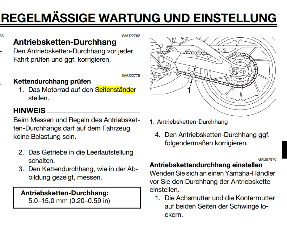

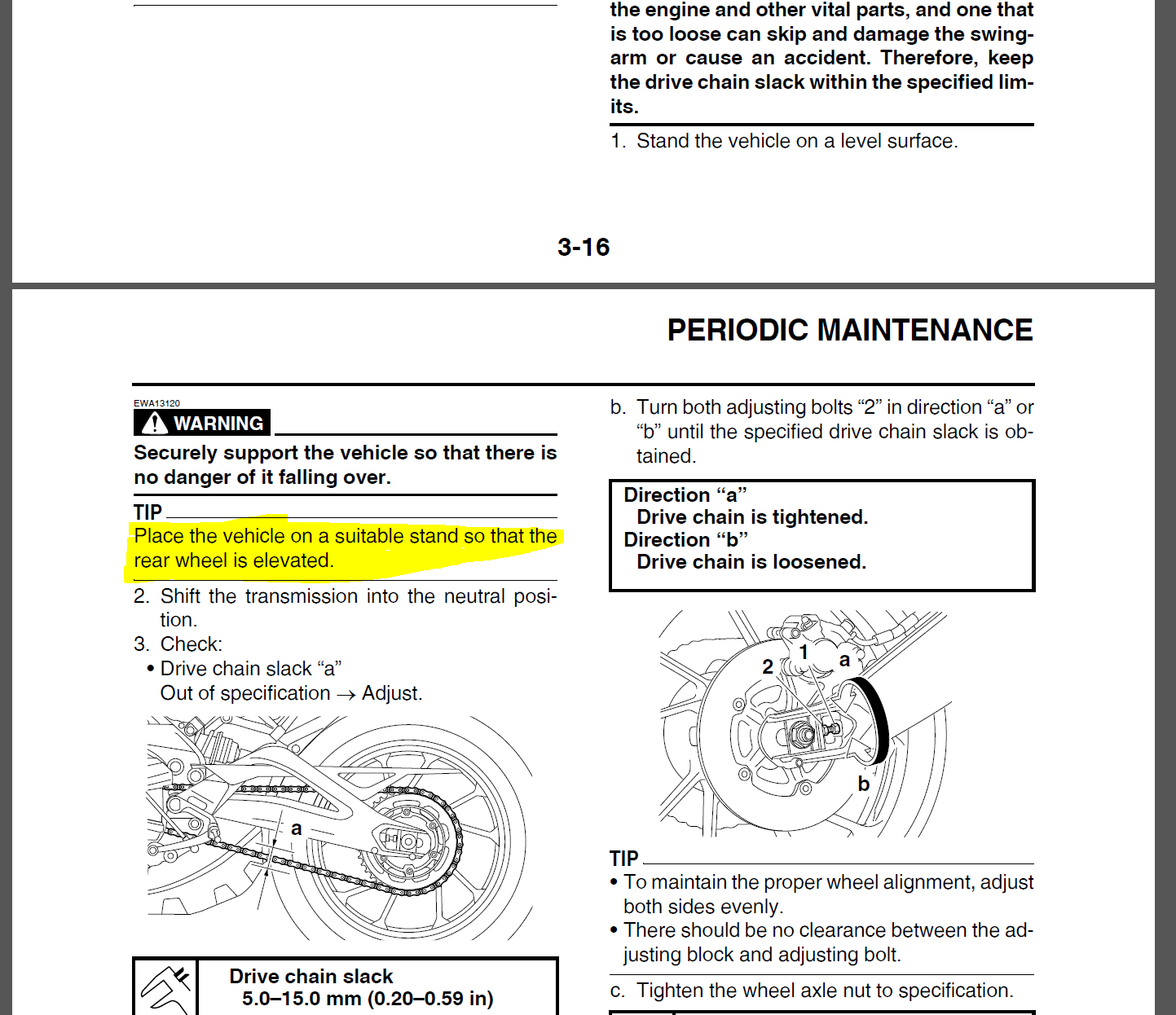

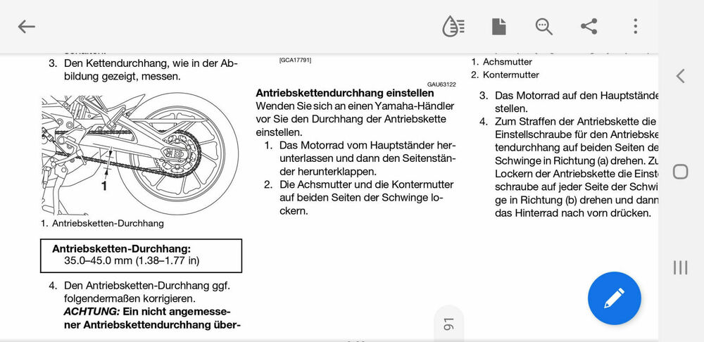

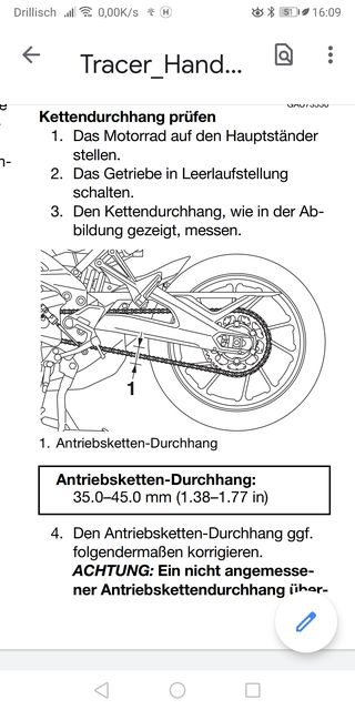

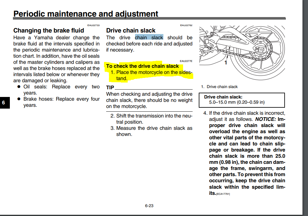

    WHB != Bedienungsanleitung!
    Lt. Bedienungsanleitungen ist der Kettendurchhang folgendermaßen zu messen:
    * MT-09 (lt. Bedienungsanleitung):
    5mm-15mm, gemessen auf dem Seitenständer
    * XSR-900 (lt. Bedienungsanleitung):
    * MT-09 Tracer (lt. Bedienungsanleitung):
    5mm-15mm, gemessen auf dem Hauptständer
    Dass für die Messungen Hauptständer (Tracer) vs. Seitenständer (nackt & XSR) der identische Sollwert gelten soll erschließt sich mir bis heute nicht, da das Hinterrad auf dem Seitenständer stehend einfedern wird, womit sich auch der Kettendurchhang ändern dürfte - oder etwa nicht?
    Interessant bzw. traurig zu lesen, dass man lt. WHB (vermutlich für die nackte MT09?) den Durchhang nicht auf dem Seitenständer messen, sondern dafür das Hinterrad entlasten soll.
    Abgesehen davon, dass die Beschreibungen des WHB's damit den Anweisungen der Bedienungsanleitungen von nackter MT09 & XSR900 widersprechen, würde das zudem auch bedeuten, dass die Messung bei nackter MT09 & XSR900 nur durch Beschaffung von zusätzlichem Equipment nach Herstellervorgabe durchgeführt werden kann. :icon-eek:

    Servus,
    Bei meiner Tracer steht im Handbuch, das Motorrad ist auf dem Hauptständer abzustellen. Der Kettendurchhang sollte zwischen 5-15mm liegen.
    Es gibt dazu eine Abbildung, welche aber das Kettenspiel darstellt. Bei Kettenspiel wären es immer noch 10-30mm
    Aber egal gehen wir vom negativsten Fall aus: Ich stelle meine Kette unbelastet auf 10mm Kettenspiel oder 5mm Durchhang ein. Danach setze ich mich drauf, prüfe mit einer Hand noch die Kette. Komme ich noch auf 2mm.
    Woher denkt Ihr, kommen die ganzen vorzeitig kaputten Ketten????
    Habe heute 3St. Harakiri Messer bei Ebay geschossen. Wenn die bei mir sind, gehen die gleich weiter zu Yamaha nach Japan.
    Ja, die Herrn da müssen wir mal die Zähne zusammenbeißen.
    Ich versende jetzt meine E-Mails mit der Tracer.
