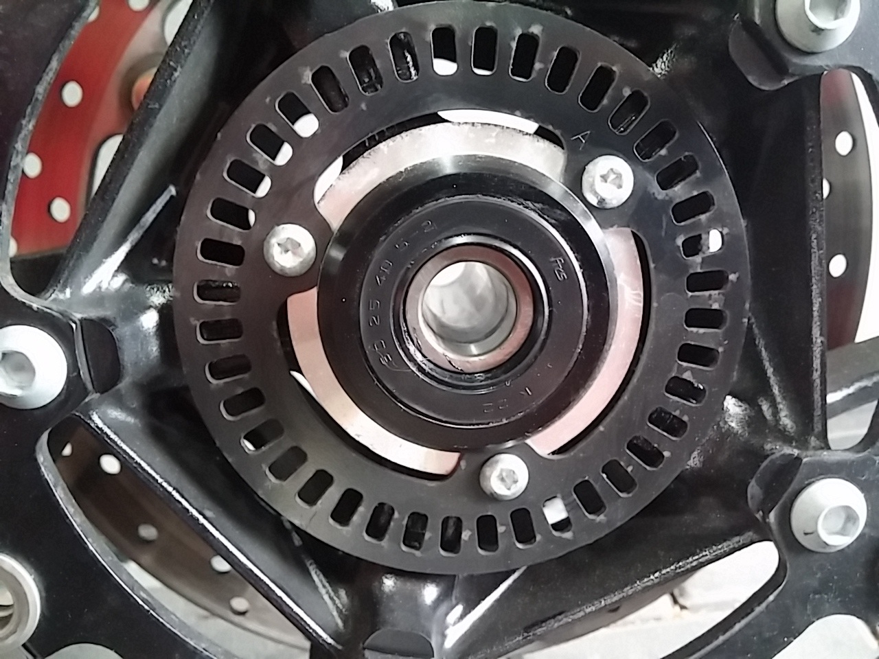

Rost am ABS Ring ?
    Hallo ,
    Habe mit erschenken feststellen müssen das der ABS-Ring vorne Rostet ? Hinten nicht !
    Samstag Fahrer ich zu Yamaha mal sehen was die sagen !
    Ich habe es erst gesehen weil ich das Vorderrad und Hinterrad ausgebaut habe , um Winkelventile Montieren zu Lassen .
    Die ganzen Flecken sind Rostbraun , macht meine Handykamera kein besseres Foto .

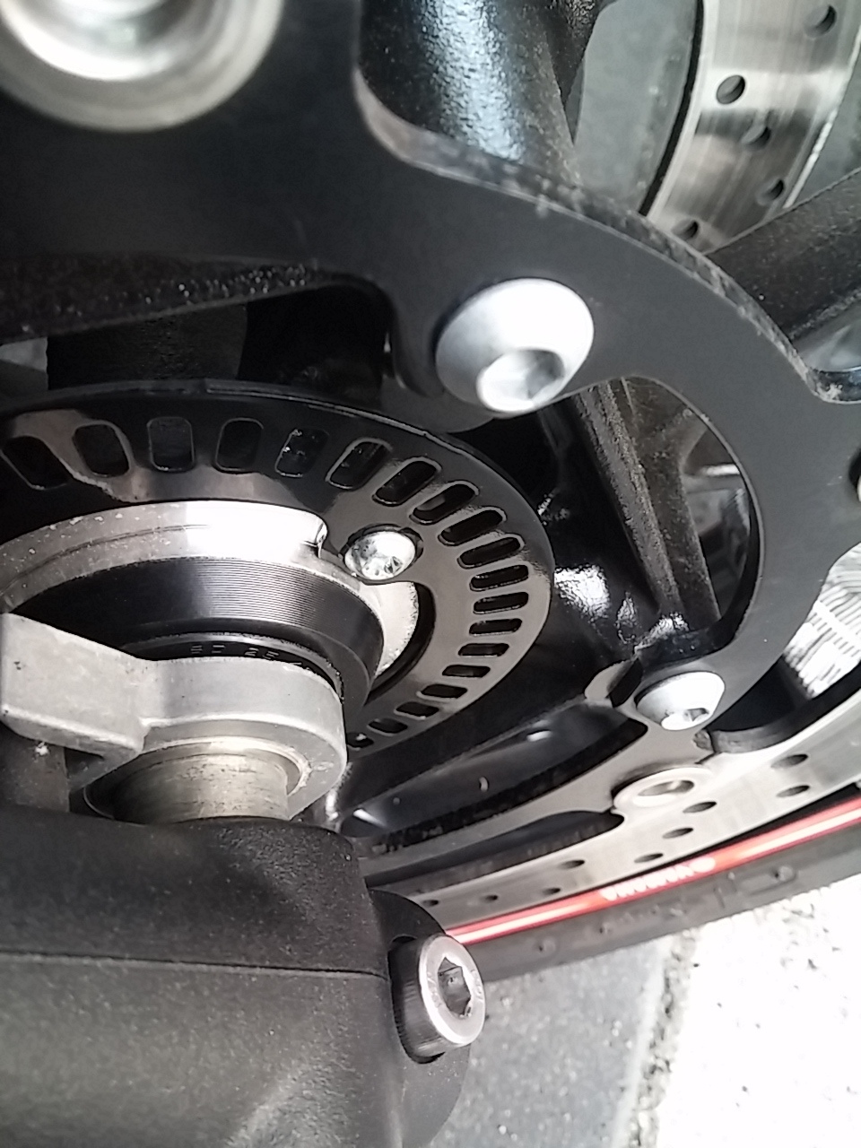

    Hallo ,
    Gestern zum Sandstrahlen und Pulverbeschichtung gebracht Heute fertig . :clap:
    Kosten 10€ je Ring also 20€ , wobei es Schwarz Glänzend ist , e.v.t.l wäre Matt besser würde aber nicht gefragt. :eusa-think:
    Aber für den Preis Super :dance:
    Info von mir die drei Schrauben werden mit 8.NM und Loctite 648 (Blau) gesichert.
    Auf den Ring ist ein A eingestanzt das kommt nach außen !
