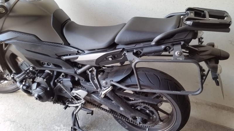

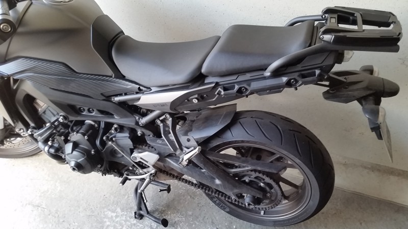

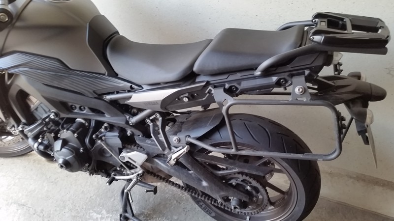

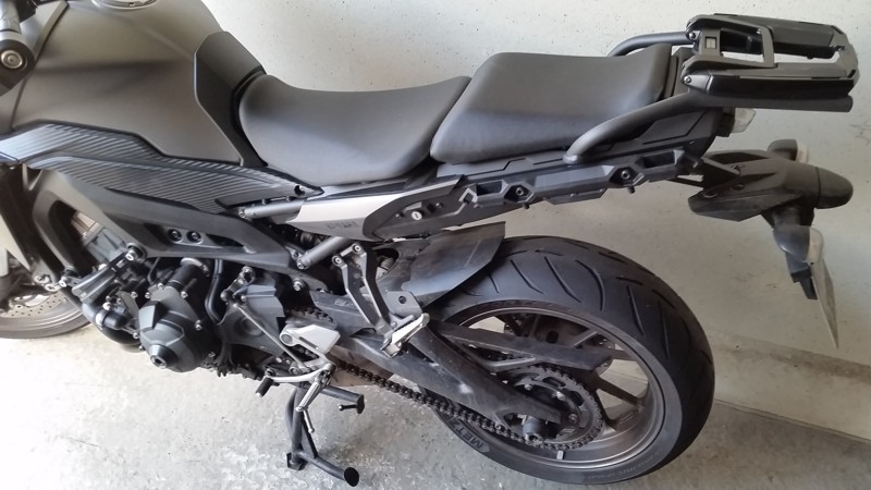

    Ich suche eine Kofferlösung die möglichst unsichtbar ist bei Nichtbenutzung und mir scheint das H&B Lock it System am besten geeignet zu sein. Sind die Haltepunkte wirklich so unauffällig, wie in der Werbung beschrieben ? Hat sich dieser Träger bei euch bewährt ? Hat jemand evtl. ein Pic mit abgebautem Halter ? Die H&B Werbung zeigt immer den schönen Halter und die Koffer, aber nicht wenn der Kram abgebaut ist.
    Ich würde mich über euren Rat und eure Meinung freuen.

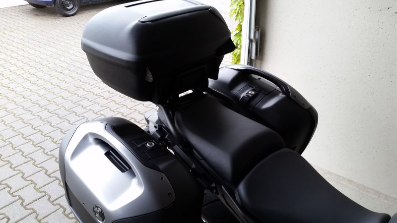

    War letztes Wochenende auf Tour mit meinen H&B-Koffern. Bin immer noch sehr zufrieden.
    Halter ist in 2 min. dran- und in 1 min. abgebaut. Man braucht nur einen kräftigen Inbusschlüssel. Sieht aber auch mit Halter relativ dezent aus. Lasse ihn bei einer Tagestouren dann einfach dran, wenn die Koffer im Hotelzimmer oder in der Ferienwohnung geparkt sind. Auf der Rückfahrt heftigen Regen erlebt - alles dicht und auch relativ wenig eingesaut.

    Hallo Martin,
    herzlichen Dank für die Pics. Das ist ja allerbestens, genau wie es die Werbung verspricht. Absolut unauffällig nach Demontage. Ich hab bei der Recherche nicht besseres gefunden und mit deinen Bildern ist die Entscheidung jetzt gefallen. Komischerweise wirbt H&B nicht mit Fotos, wie dezent das abgebaut aussieht, aber das ist ja gerade das Besondere bei diesem System.
    Ein dickes THANKS für die Fotos und deine Mühe.
