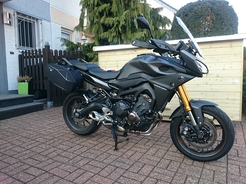

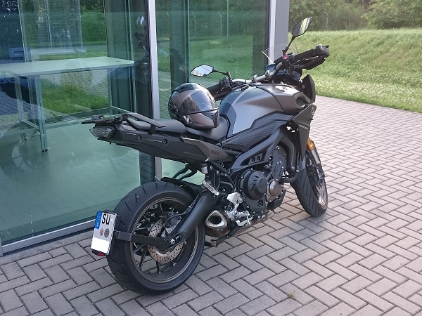

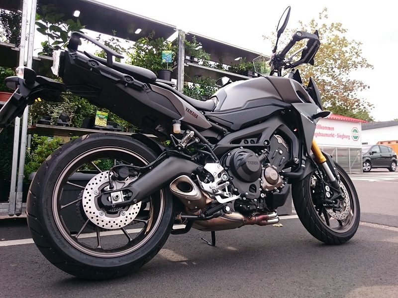

    Meine Kleine ist von Mai 2015 und in der, m.M.n., schönsten Farbe: Matt Grey
    Hat jetzt knapp 7000km runter und ist das ganze Jahr über angemeldet. Ich hab sie auf 98 PS drosseln lassen, damit mich die VK nicht auffrisst. Und ehrlich gesagt, fehlen mir die 17 PS auch nicht wirklich!
    Vorher bin ich ne SV 650 S von 2003 gefahren
    Zu den Änderungen bisher:

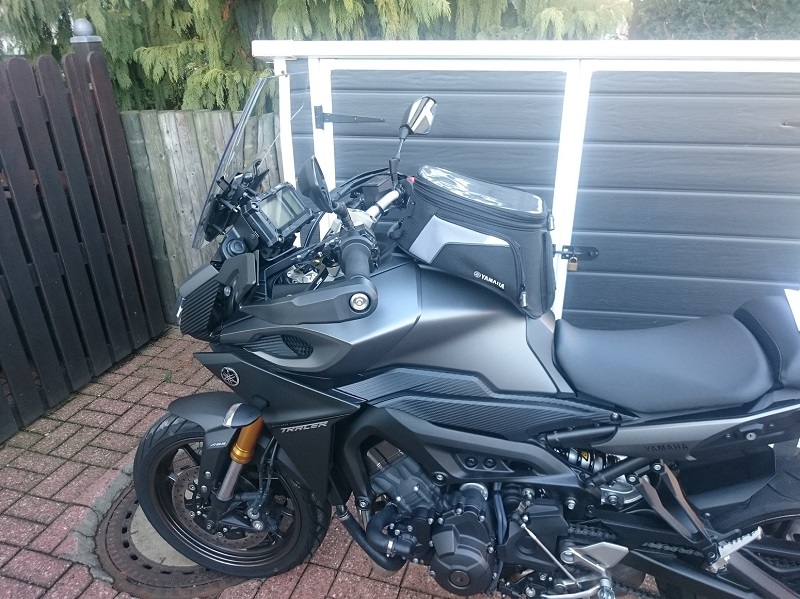

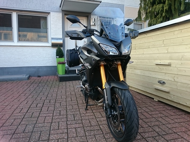

    - Grip Puppies über die Originalgriffe gezogen, da mir diese zu klein waren
    - Original KZH gekürzt

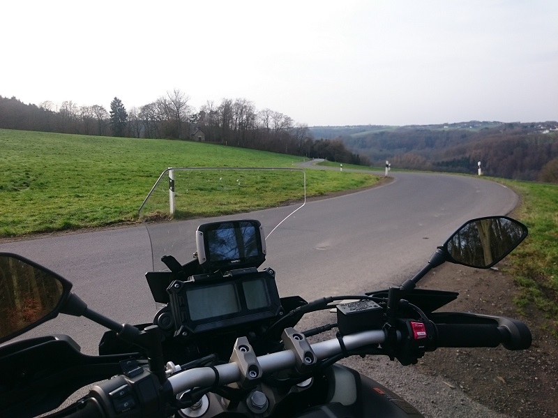

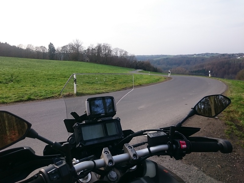

    - TomTom Rider 400 mit Halterung über der Anzeige

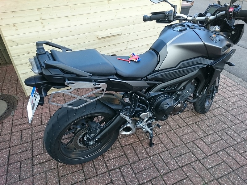

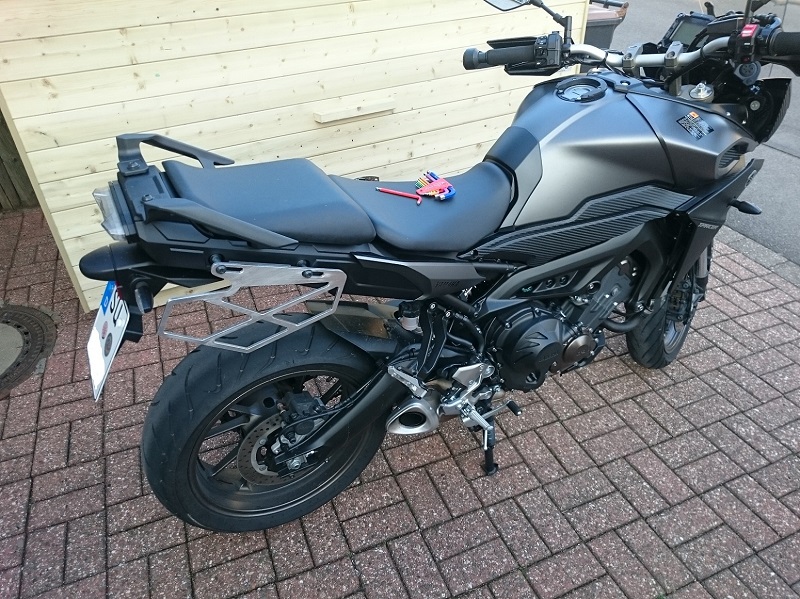

    - Satteltaschen mit selbstgebauten Haltern

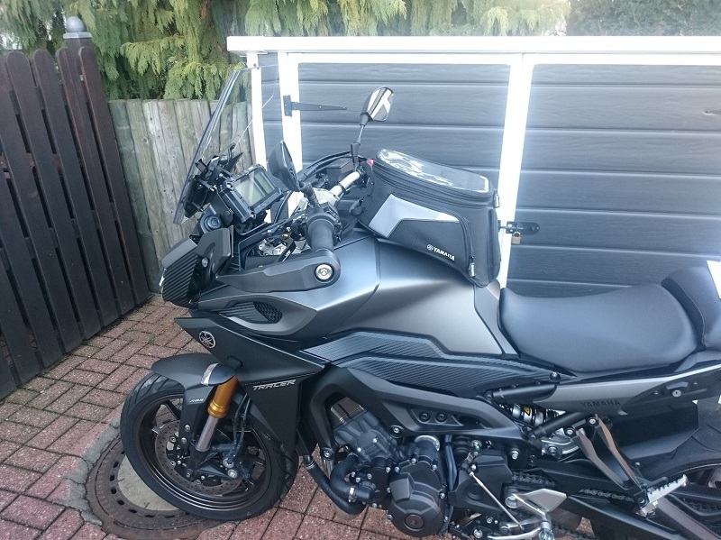

    - Original Yamaha Tankrucksack mit QuickLock

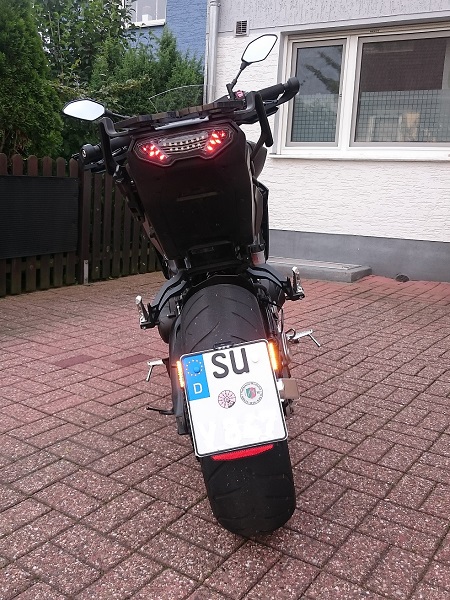

    - LED Blinker

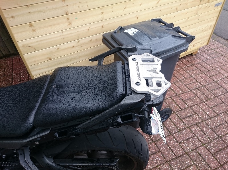

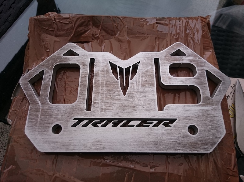

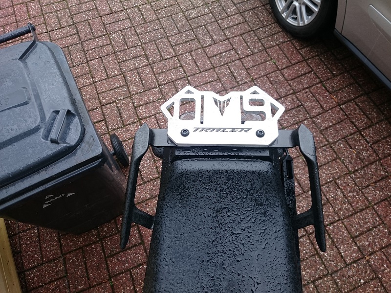

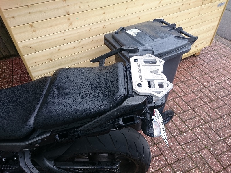

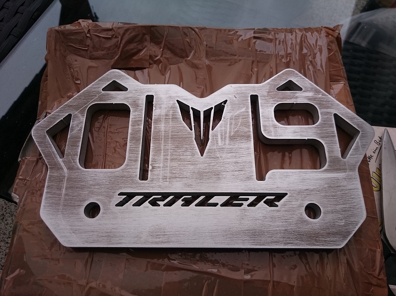

    - Heckplatte im eigenen Design (Besten Dank an Dietmar für den Input), wird noch schwarz eloxiert

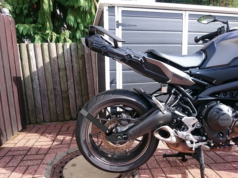

    - KZH direkt am Hinterrad (ähnlich Rizoma Side Arm), mit Sicherheit der größte Aufwand und ein riesen Diskussionspunkt :D

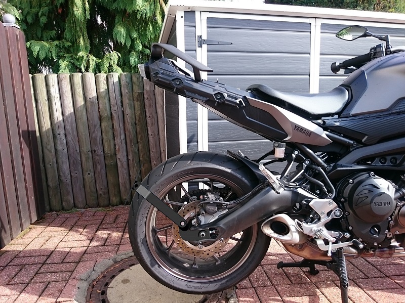

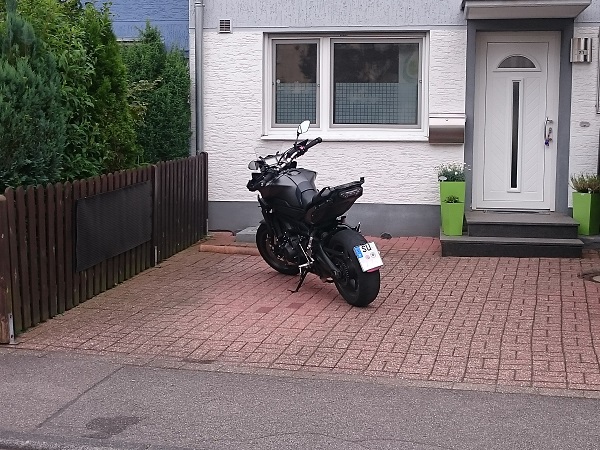

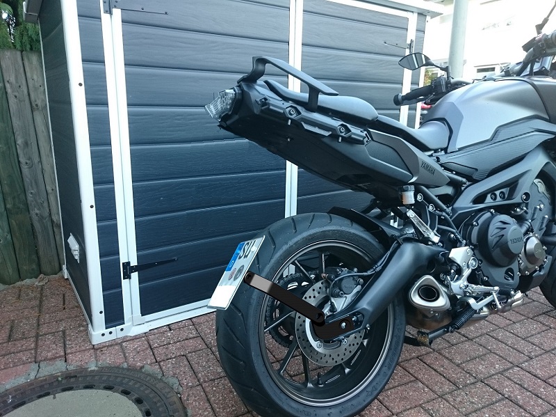

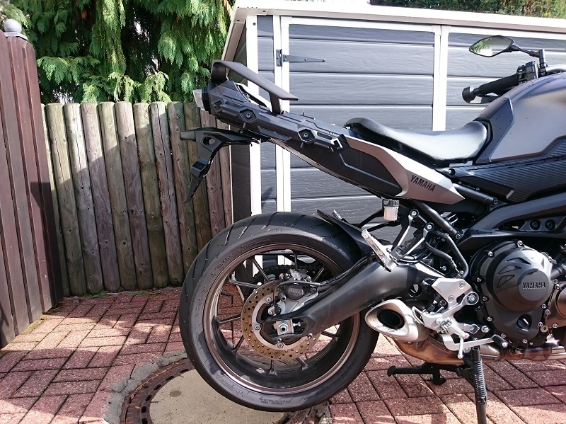

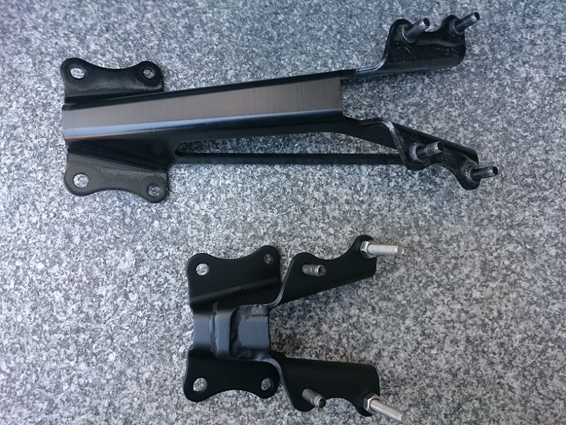

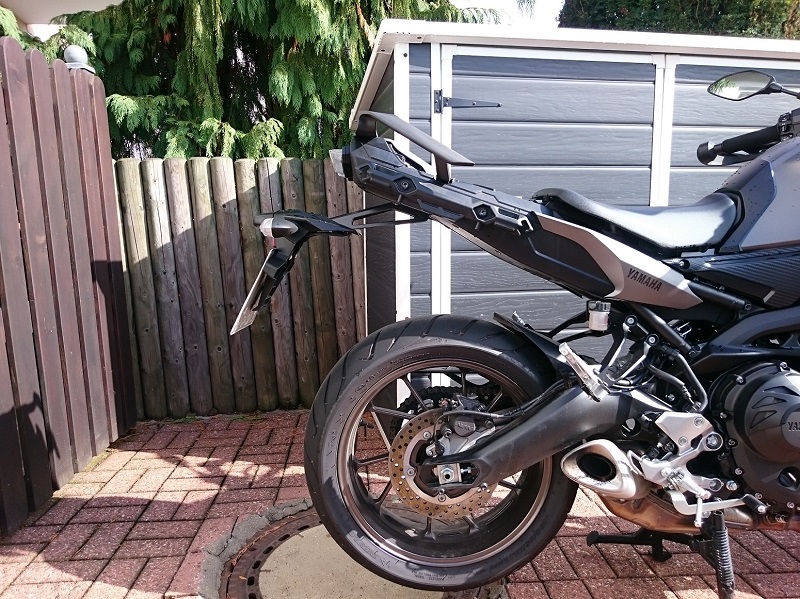

    Hier hab ich mal, ganz Laienhaft, rumgespielt...
    Ich denke, dass der KZH am Hinterrad nicht nur Freunde finden wird :D
    Man liebt ihn oder man hasst ihn... ich denke, dass es viel mehr da nicht gibt!
    Ich freue mich trotzdem auf die Umsetzung und hoffe, dass alles so klappt, wie ich mir das vorstelle :pray:
    Der Halter ist zweifach verstellbar... in Höhe und Neigung, so dass weder TÜV noch Rennleitung meckern können! Nummernschildbeleuchtung und Blinker werden deshalb tricky, weil die Kabel ja wieder hoch ins Heck müssen! Weiter wird es Schwierigkeiten geben, da der Kettenspanner auf einer Seite ersetzt wird und der KZH dort montiert ist... Da ist die Überlegung, einen Stecker in Höhe des Bremssattel zu positionieren, damit beim Reifenwechsel keine Probleme auftreten.
    Soweit die ganze Theorie!
    Bei so einen KZH würde ich die Blinker ins Heck einpflanzen (hat man genug Platz dafür), irgendwo in der nähe vom Rücklicht.
    Dann brauch man schon weniger Kabel ziehen und die Sorgen um Vibrationen durch die Schwinge sind auch weg.
  • #9
    wdbiker: Die Idee ist gar nicht so schlecht! Es gibt ja Blinker, die Klein genug sind, um sie da unter zu bringen! Es muss halt nur der Abstand von 180mm gewährleistet sein!

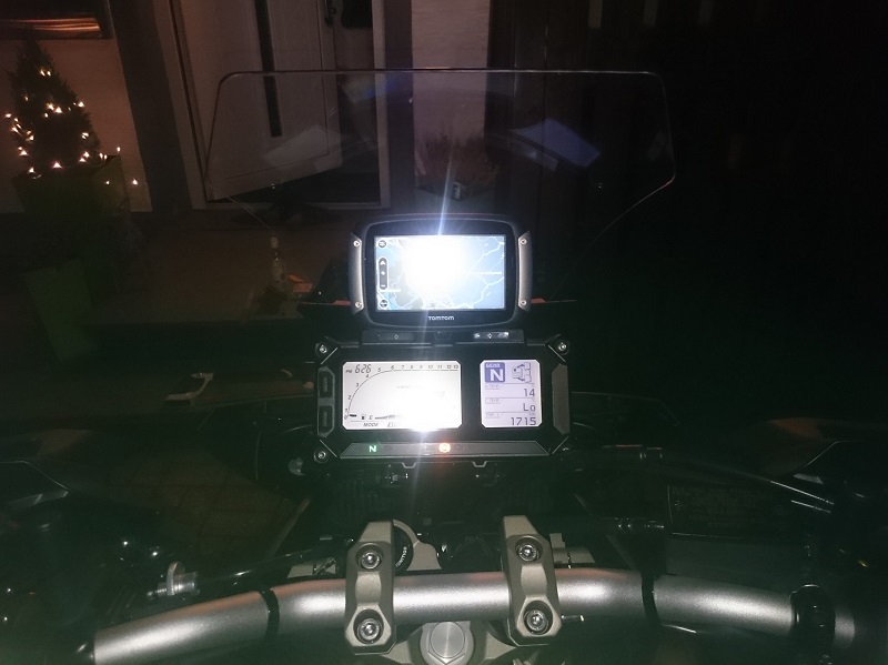

    Chris: Ich habe die Scheibe mittels Abstandshülen oben 15 und unten 10mm nach vorn gesetzt und dann eine provisorische Halterung fürs Navi gebaut... ich schau mal nach Bildern!
    Den Anschluß ans Bordnetz haben wir von vorn gemacht! Hinter der Scheibenabdeckung sind noch drei "freie" Anschlüße. Ich denke, dass einer für die zweite Bordsteckdose ist und die anderen vllt für Zusatzleuchten! Da haben wir einfach einen genommen und den Festanschluss fürs Navi mittels Stromdieben befestigt!

    Alles sehr leckere und sinnvolle Anbauten; besonders gespannt bin ich auf die Kennzeichenbefestigung; den Heckträger, der bereits im Forum angeboten ist, finde ich allerdings etwas dezenter als deine Lösung,........wie die Geschmäcker halt so sind.
