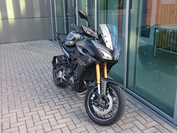

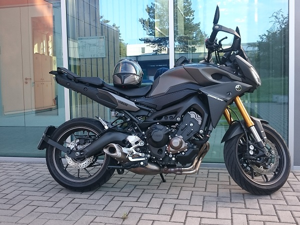

    Der Kennzeichenhalter ist fertig und damit endet die Bastelei für dieses Jahr!
    Zumindest ist nichts weiter geplant... So wie die Kleine jetzt da steht, bin ich schon sehr zufrieden...
    Die Blinker habe ich neben dem Nummerschild montiert, da das stimmiger aussieht. Um nur ein Kabel ins Heck legen zu müssen, habe ich ein 6-adriges Telefonflachkabel benutzt... Der Querschnitt reicht locker aus, das es ja nur LED´s sind.
    Zusätzlich habe ich noch eine Halteplatte aus Polyamid gefräst, damit weder Schrauben noch Kabel sichtbar sind und es sauber aussieht.
    Nebenbei habe ich die Originalscheibe noch um knapp 10cm gekürzt, was eine spürbare Verbesserung der Turbulenzen am Helm gebracht hat!
