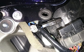

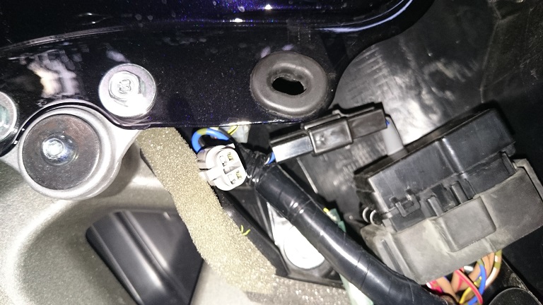

    Hallo Leute,

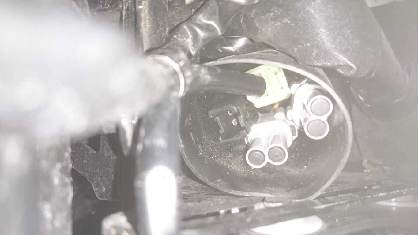

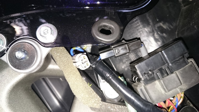

    Ich habe heute bei der Tracer die Kanzel zerlegt um zu sehen wo ich den Strom für das Navi herbekomme. Auf der Suche nach dem Nebenverbraucher Anschluss bin ich auf die in einer Gummitülle liegenden Anschlüsse gestoßen. (Siehe FOTO)
    - am weißen Anschluss links hängt die 12VDose
    - kann ich den Schwarzen (unten) benutzen? welchen Stecker benötige ich?
    - Was hat es mit den beiden Grauen auf sich? Griffheizung? andere nebenverbraucher?
    PS Bild Anklicken dann isses richtig rum ;)
    ich bin etwas Ratlos. HILFEEEEEEEEEE

    Jetzt muss ich aber trotzdem mal dumm Fragen wie bekomme ich die Grauen Kunststoff nippel da raus
    Gesendet von meinem D6603 mit Tapatalk

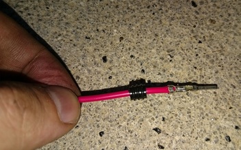

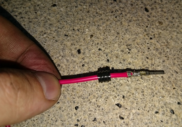

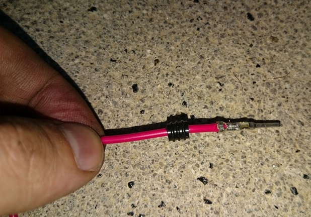

    Mit einer kleinen feinen Zange oder einem kleinen Schraubenzieher lösen. Anschliessend habe ich es mit Isolierband umwickelt so das es Wassergeschützt ist.
    Lass genug Kabel locker da bei Lenkbewegung sich sonst was lösen könnte und du von vorne beginnen musst.

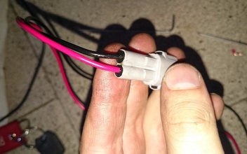

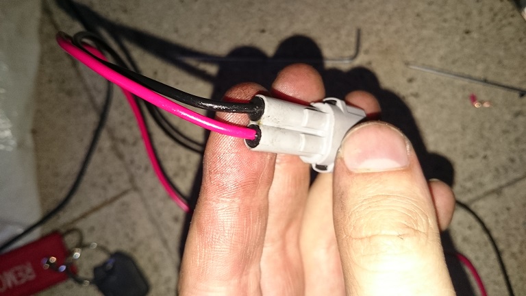

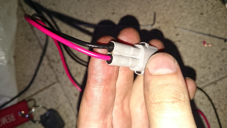

    die grauen Dinger sind leere Stecker wo du dier selber fertig konfektionieren kannst.(AMP-Superseal 1-1,5mm) Bei der nackten ,wir haben nur einen davon, kann man da das Navi anschliessen.Die Stecker haben seitlich einen Widerhaken,den musst du reindrücken. Das schwarze darin sind Gummistöpsel..

    O.k die Stecker sind aber schon ein Teil welches fest mit dem Kabelbaum verbunden ist? Ich sehe da nämlich keine Nahtstelle.
    Was hat es mit den "Flügeln" an den Seiten auf sich. In deren innerem findet sich ja ein Kunststoff Teil in der selben Farbe wie diese "Stöpsel" in den Löchern. Sind die miteinander Verbunden. Alle Bilder und Beschreibungen die ich finde zeigen gänzlich andere Teile. Und man kommt an diese Teile nur sehr schlecht dran.

    die grauen "Dinger" sind bereits der Stecker - nur eben auf der einen Seite ohne Kabel
    Die kannst du auseinander ziehen auf der "blinden" Seite dein Navi oder was auch immer verkabeln
    (Auf plus und minus achten) und du hast dann Zündungsplus.
