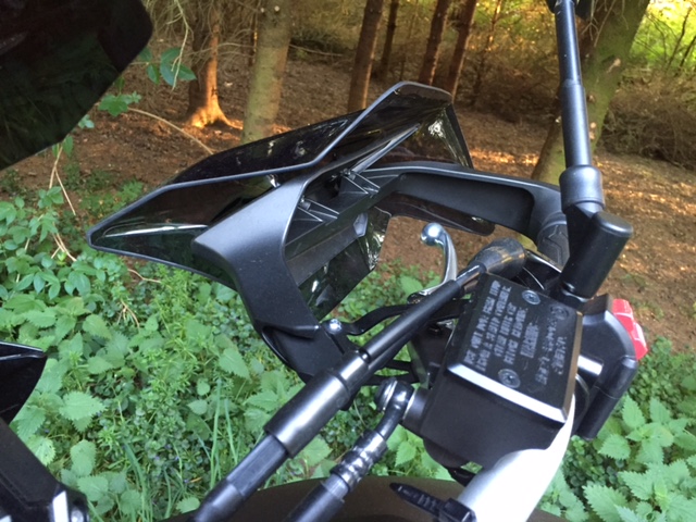

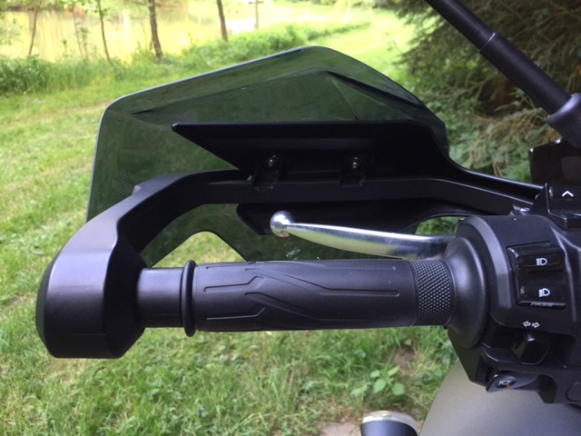

    Guten Morgen,

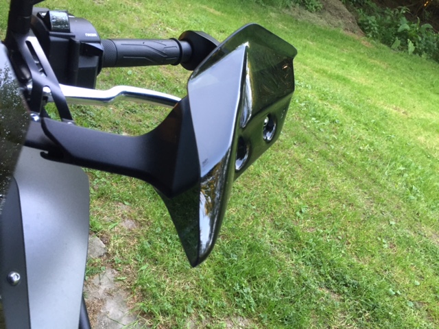

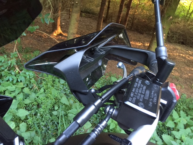

    so, ich habe die GIVI-Handprotektoren nun montiert und muss sagen, dass ICH sie ausgesprochen gut aussehend finde. Die Tracer sieht jetzt aus, als ob sie Ohren hätte :animals-bunny: :lol: Und sie werden definitiv besser schützen. Das vordere Handguardteil muss ab, er wird dann durch die GIVIs ersetzt. Und passt alles perfekt.

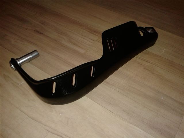

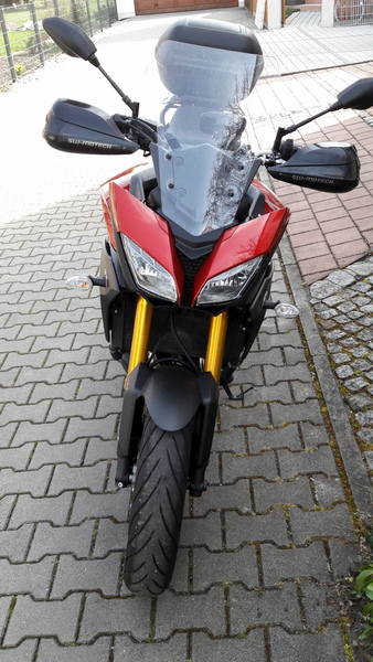

  • #46

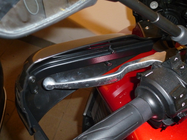

    Ich habe die Protektoren 5 Tage im Schwarzwald getestet und war zuerst sehr zufrieden mit den Dingern.
    Allerdings ist mir bei der Heimfahrt der linke Protektor bei Fahrt heruntergeklappt und hat den Kupplungshebel blockiert. :oops:
    Ich habe zu Hause die Imbusschraube nachgezogen, nur war die nicht wirklich locker. :o
    Diese Protektoren besitzen eine Einpunkt Befestigung - nur im Lenkerende und dies ist doch Mist.
    Anscheinend ist der Winddruck so hoch, dass er einen scheinbar festen Protektor verschiebt.
    Ich werde nun versuchen von den Originalprotektoren die 2. Halterung am Spiegel irgendwie an meine neuen Protektoren zu schrauben um daraus eine 2 Punkt Befestigung zu erhalten.

    Hi,
    hier scheint was durcheinander geraten zu sein. Also ich, Sven, habe die GIVI-Teile montiert. Dafür musste ich Bauteil 4 der Zeichnung, den vorderen Teil des Handguards, entfernen und durch die Givi-Schale ersetzen. Dann passt alles perfekt, sie wird mit den zwei vorhandenen Schrauben befestigt, die auch lang genug sind. Und es wackelt nichts und es kann sich nichts verschieben. So habe ich es ja auch geschildert. Also: perfekt!

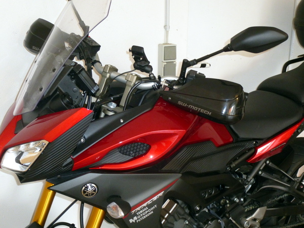

    Felax hat, soweit ich es sehen kann, die Handguards von SW-Motech montiert. Die werden anscheinend anders befestigt und können sich somit anscheinend auch verschieben.
