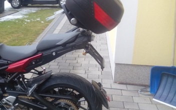

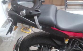

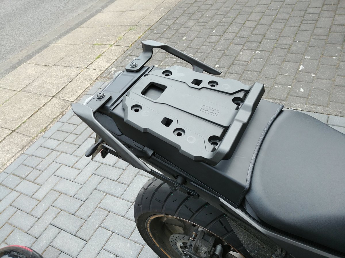

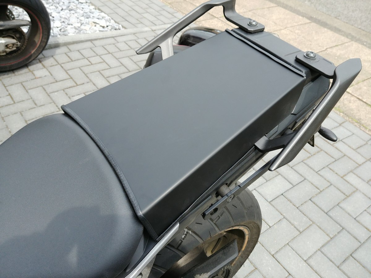

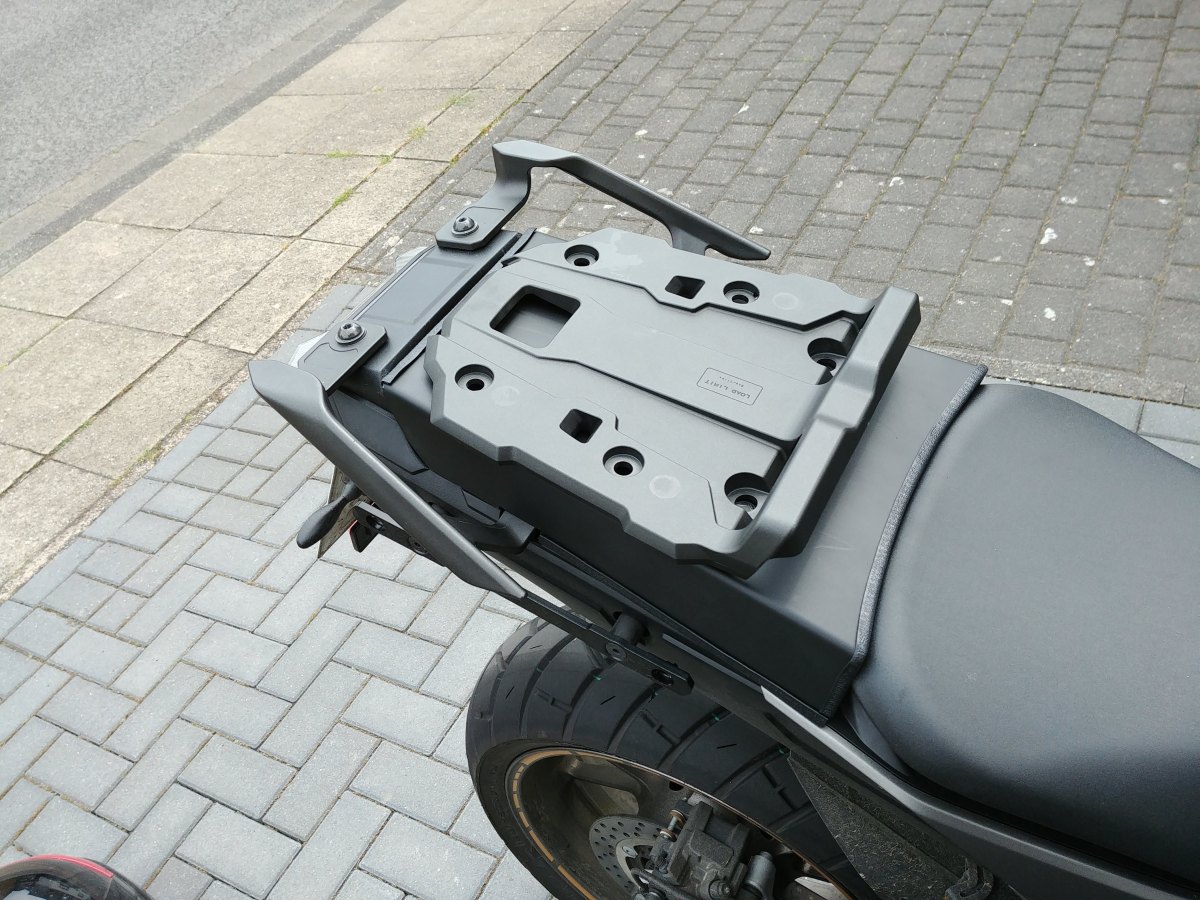

#19 Zitat von ThalysIch arbeite mit einem Freund aber gerade an einer Metallplatte, die anstelle des Soziussitzes kommt.
Also dann als Plug & Play Austauschlösung.

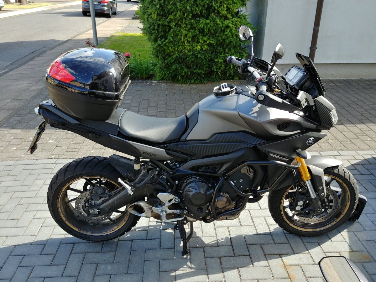

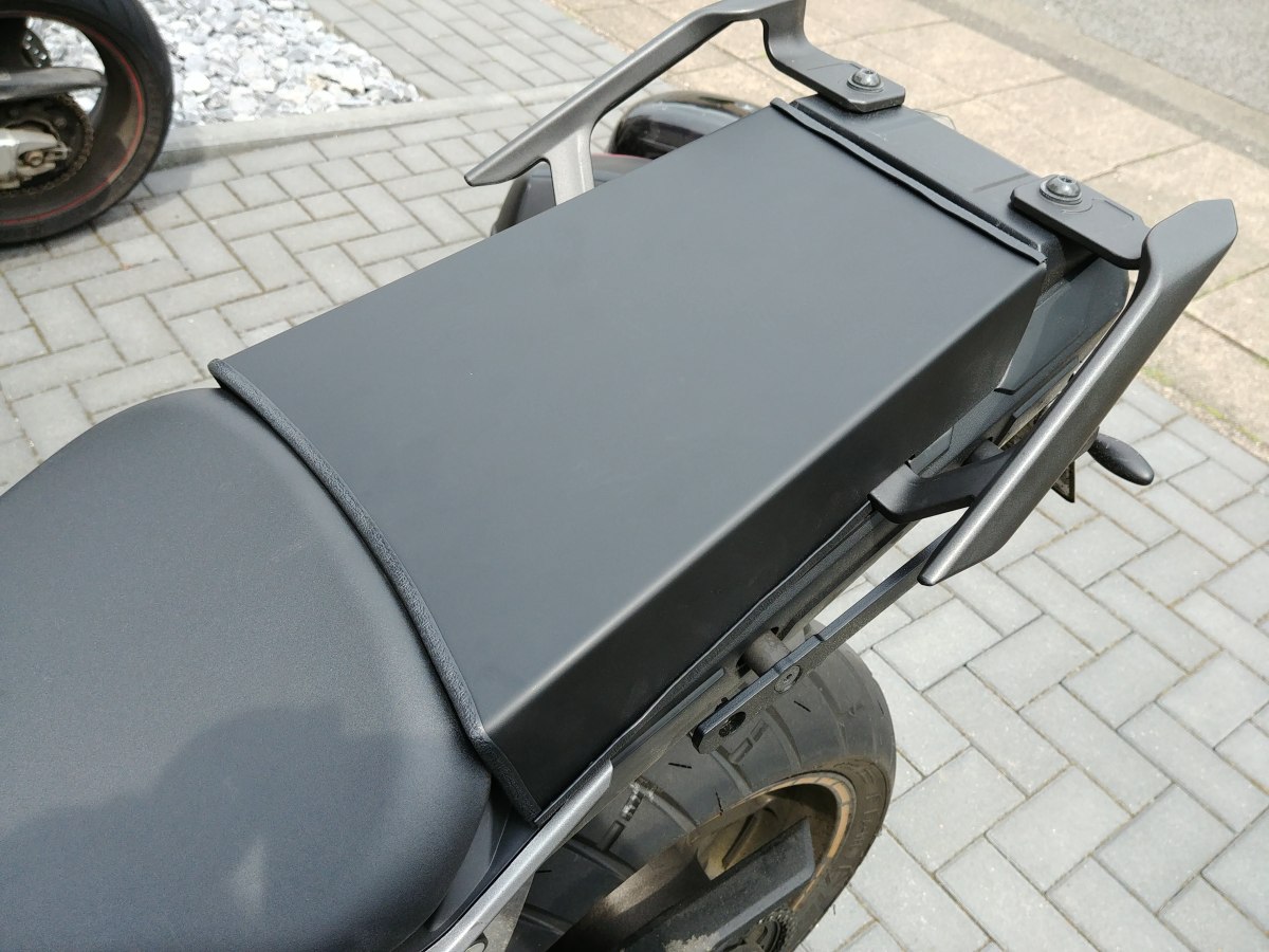

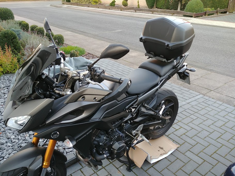

So liebe Leute, ich bin nun fertig!Den genauen Ablauf der Anfertigung usw. habe ich u.a. in diesem Blogeintrag beschrieben.
Dort (und in zwei vorherigen verlinkten Artikeln) habe ich alle zuletzt getätigten Veränderungen/Optimierungen beschrieben.Mein neues Trägerblech wird genauso wie der Sozius-Sitz hinten untergehakt und vorne mit dem Schloss befestigt.
Umbau ist in wenigen Sekunden erledigt.
