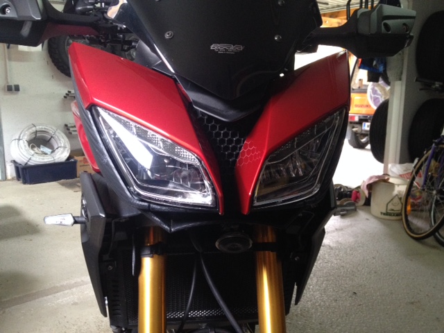

#2 Moin Frank,
habe von Kellermann die "micro 1000 Extreme schwarz" verbaut.
Die sehen gut aus und sind sehr hell.
Das Relais muss gewechselt werden. Ich habe das Blinkrelais R 2 von Kellermann verwendet. Es müssen nur zwei Anschlüsse benutzt werden. Auch die Warnblinkfunktion ist so nutzbar.
Die Seitenverkleidungen vorn müssen zerlegt werden. Für die neuen Blinker benötigst Du noch einen Satz Blinker-Aufnahme Cover um die großen Löcher der alten Blinker zu schließen.
Für die Anschlüsse habe ich Adapterkabel verwendet. D.h. der Kabelbaum wird nicht beschädigt. Du musst nur Stecker an die neuen Blinker crimpen.

#4 Hi Frank,
Mein Favorit für hinten sind die Blinker, hab ich auch selber montiert.
http://www.tecbike.de/Yamaha/8…ker-New-Nano-schwarz.htmlFür Vorne habe ich Verkleidungsblinker gewählt.
http://www.tecbike.de/Yamaha/8…er-fuer-Yamaha-smoke.html -
