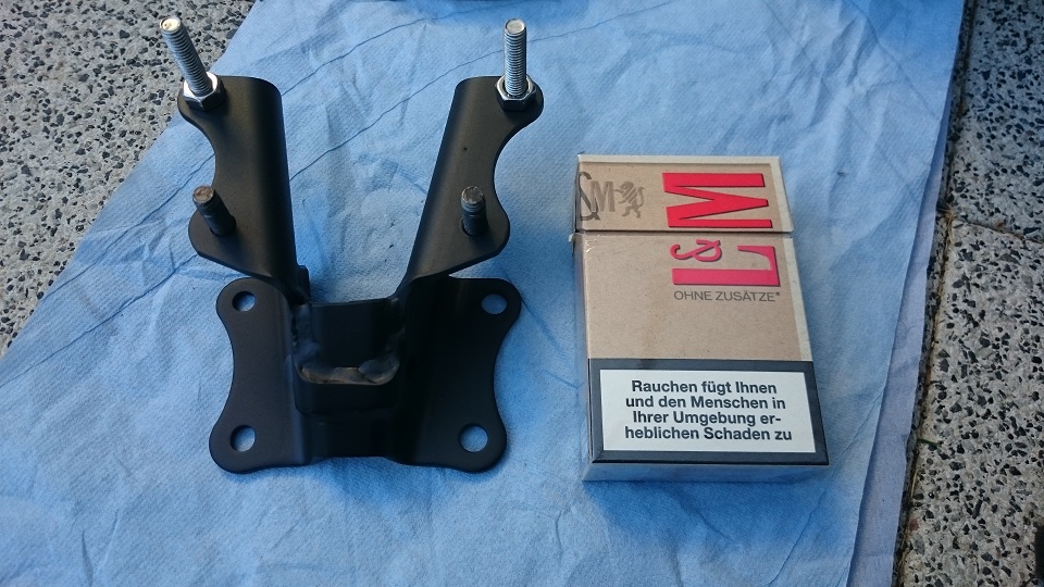

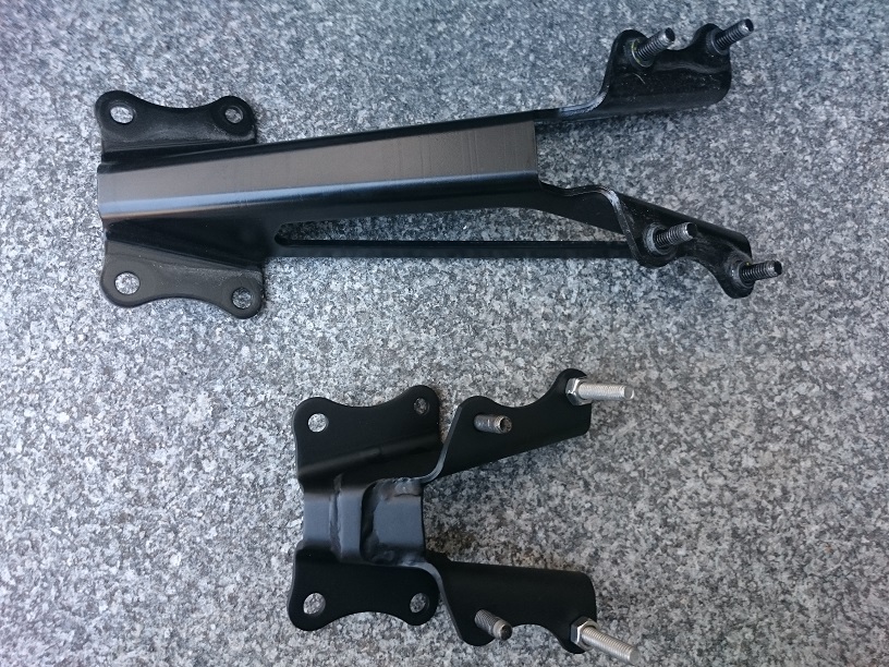

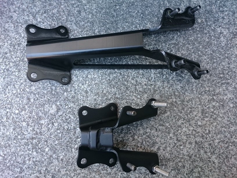

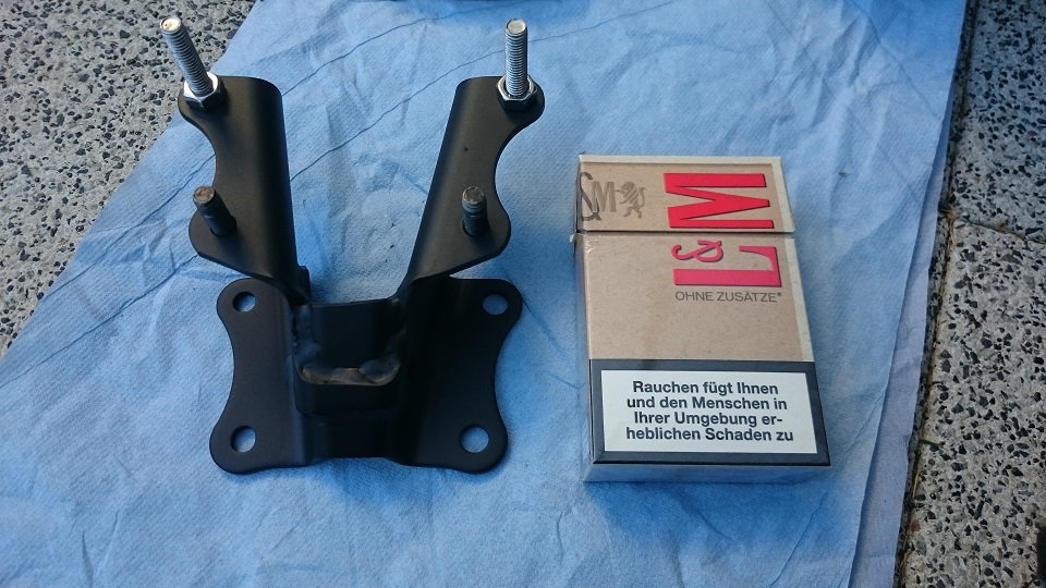

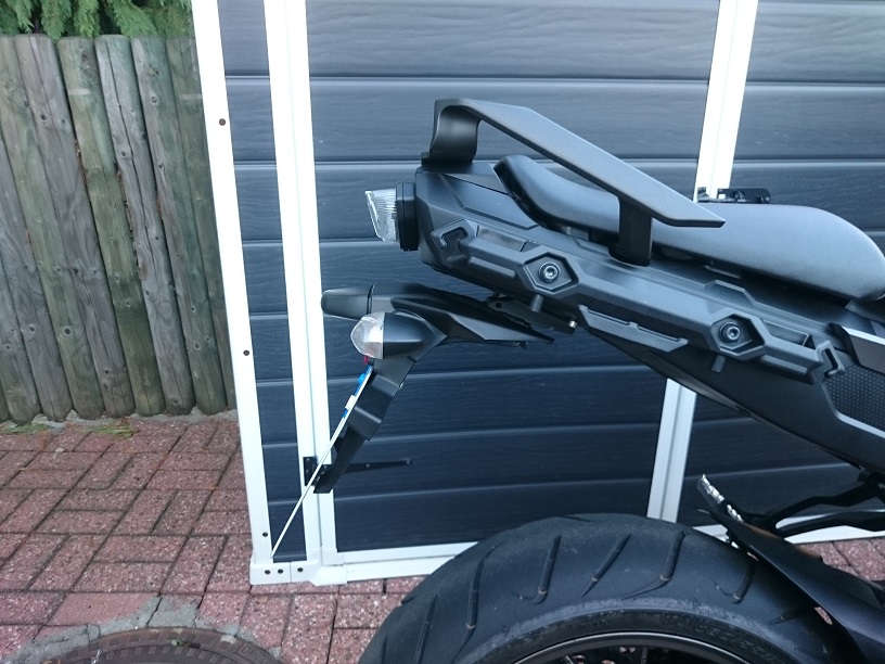

#6 Guten Morgen!
Der Kennzeichenhalter der normalen MT09 ist kompatibel!
Ich habe mir auch einen günstig besorgt... Den Mittelsteg kann man nicht einfach weglassen! Die Lochabstände oben und unten passen nicht.
Ich habe einfach einen Teil des Steges abgetrennt und dann Ober- und Unterteil verschweißt!
Hinten habe ich 2 längere Bolzen verwendet, da ich so die Möglichkeit hatte, den Winkel harmonischer einzustellen.
Die Schweißnähte sind nicht die Schönsten, aber da man das Teil selbst eh nicht sieht, war das für mich ausreichend!Gekostet hat mich das 15 Euro... Für den Kennzeichenhalter, da ich meinen nicht zerlegen wollte!

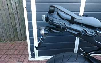

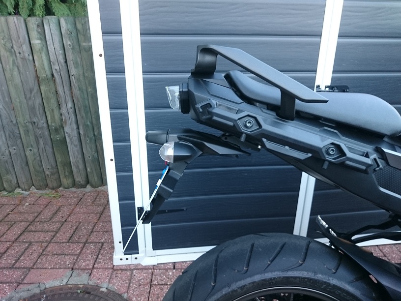

#9 nicht schlecht, sehr cleanes Heck.
Aber für mich gehört das Kennzeichen nach oben.
Ich habe mir den hier
http://www.techmoto.de/racing-…015-model-ABLP0178BK.html
montiert, daran kann man sowohl orginal sowie Zubehör Blinker befestigen.
Allerdings stand das Kennzeichen fast senkrecht, aber dem habe ich mit Distanzen an den
vorderen beiden Schrauben abgeholfen. -
