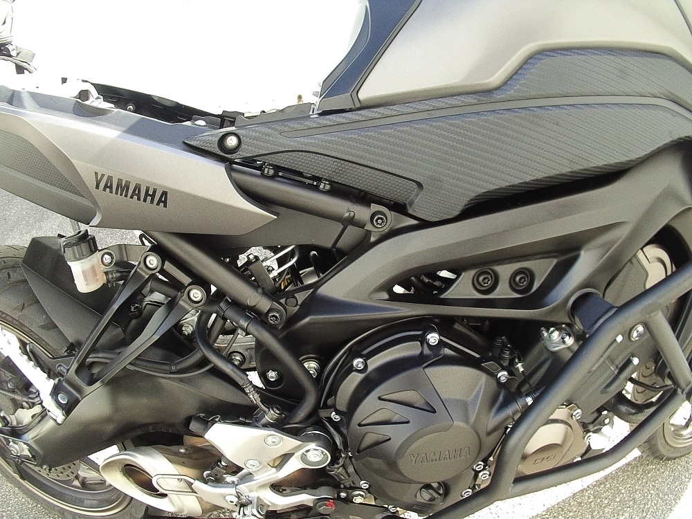

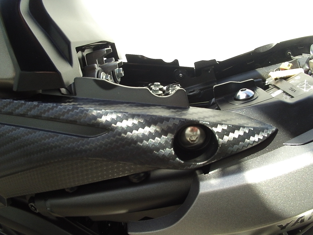

#83 Zitat von Düsi68Alles anzeigenEine Frage ,passiert das nur in der untersten Stellung?
Meine Sitzbank ist ganz oben, habe noch nichts festgestellt von Rissen.
MFG Daniel
Passiert nur unten.
Die Unterseite des Sitzes hat Längs-und Querverstrebungen (zwecks Steifigkeit) und eine der Streben drückt auf die Seitenverkleidung.
In diesem Thread sind schon genug Fotos an denen man das gut erkennt. -

#86 Ich habe nun meine neuen Seitenteile bekommen und schon montiert
Fotos stell ich euch heut abend noch rein.Durch das ganze runternehmen, raufgeben, wieder runter, neue drauf, hab ich leider nun eine DZUS 7+ Schnellverschlussschraube verloren.
Kostet eine (!!) : 11 Euro
Eine M6 Linsenkopf mit Innensechskant und selbstsichernder Mutter tuts aber auch.
Wollt euch nur warnen: Passt auf die Dinger auf, nicht dass einer wie ich mal bei der Maschine vorbeigeht und sich eine rausfladdert (stiehlt) -

#90 Ich hatte auch diese Risse in beiden Seitenverkleidungen. Sind ja fast nicht zu sehen, erst wenn man an den Verkleidungsenden hinten seitlich zieht. Nach drei Wochen Wartezeit hatte der Händler die neuen Teile da (Garantieantrag genehmigt). Mit der extra Ausnehmung wie auf den Bildern oben, also die neue Ausführung.
Das Neuteil kommt "nackt". Achtet darauf, dass ihr das Klett-Pad in der Mitte auch mit umbaut, sonst klappern die Verkleidungen hinterher. Ebenso zu beachten die Gummitüllen samt den Hülsen wieder zu montieren, eine Hülse pro Seite ist jeweils länger.
