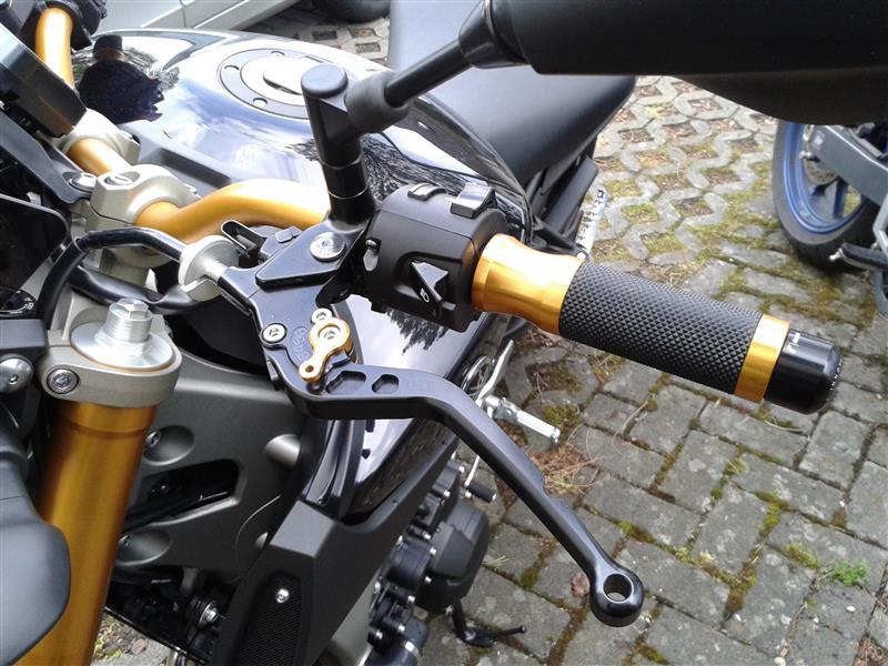

#152 sorry, muss als Fachlaie hier nochmal nachhaken, mir würden die V-Trec ja total gefallen. Aber wie ist das jetzt mit der ABE ? Aktuell sind sie ja für die FZ1 legal, aber wenn ich die jetzt an die MT09 schraube (welche ja in der ABE noch nicht eingetragen ist), dann bekomm ich bei ner Kontrolle doch Ärger ?
Bin da noch ein wenig verwirrt
Rein baulich passen die ohne weitere Veränderung und weiteres Zubehör ?
Sorry für die etwas depperten Fragen
#153 Zitat von bgun1975Alles anzeigensorry, muss als Fachlaie hier nochmal nachhaken, mir würden die V-Trec ja total gefallen. Aber wie ist das jetzt mit der ABE ? Aktuell sind sie ja für die FZ1 legal, aber wenn ich die jetzt an die MT09 schraube (welche ja in der ABE noch nicht eingetragen ist), dann bekomm ich bei ner Kontrolle doch Ärger ?
Laut BS-Motoparts sind die MT-09 Hebel identisch zur FZ1, richtig!
ABE ist noch nicht aktualisiert, daher könnte die Rennleitung wenn sie es sehr genau nimmt ärger machen. Dazu müssten sie aber die eingeätzte KBA nummer in Ihrem System mit der MT09 abgleichen damit auffällt, dass die MT09 noch nicht in die ABE aufgenommen ist. -
#154 Zitat von SebastianAlles anzeigenLaut BS-Motoparts sind die MT-09 Hebel identisch zur FZ1, richtig!
ABE ist noch nicht aktualisiert, daher könnte die Rennleitung wenn sie es sehr genau nimmt ärger machen. Dazu müssten sie aber die eingeätzte KBA nummer in Ihrem System mit der MT09 abgleichen damit auffällt, dass die MT09 noch nicht in die ABE aufgenommen ist.Einerseits richtig, baugleich FZ1.
Falsch ist, die KBA Nummer ist kein E-Zeichen, folglich hast du den Nachweis anhand einer ABE in schriftlicher Form mit zu führen und in dieser ist die MT09 noch nicht aufgeführt. Gilt im übrigen nur für den Bremshebel, Kupplungshebel braucht keine ABE.
#155 Zitat von Wolfgang MSAlles anzeigenEinerseits richtig, baugleich FZ1.
Ok, dann hab ich das richtig verstanden. Da ich mein Glück mit der Rennleitung ja kenne (gestern knapp einer Kontrolle entgangen) lass ich es nicht drauf ankommen und bleibe "brav". Weiß man denn was genaues wann die ABE aktualisiert wird ? Ich verbau kein Zeugs an Motorrad/Auto dass in unserem "Schein"-Staat nicht einwandfrei eingetragen ist.
PS: Gibt es denn aktuell bezahlbare Brems/Kupplungshebel die technisch und ABE-technisch mit der MT09 vereinbar sind ?
#159 ich hol das mal wieder hoch
also die normalen v trec hebel sollten jetzt für mt 09 ok serin laut abe http://files.bs-motoparts.eu/d…rec/abe-91299-aktuell.pdf
