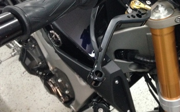

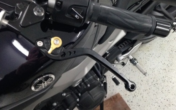

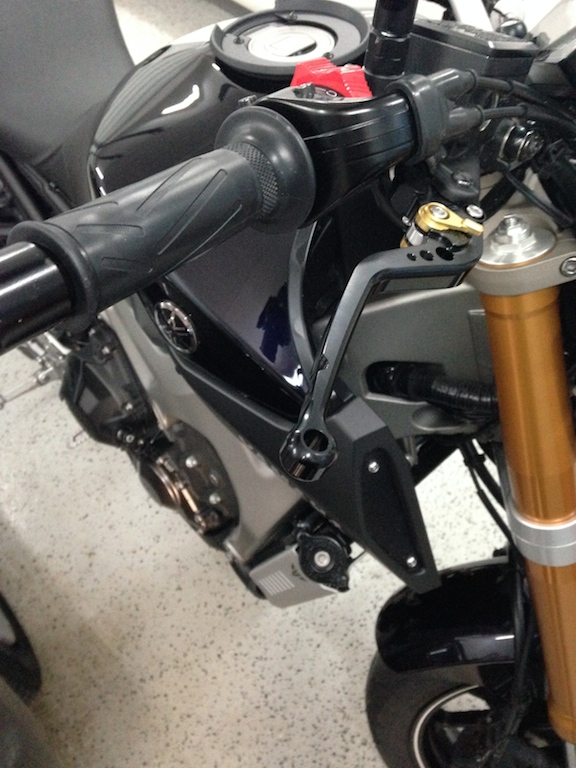

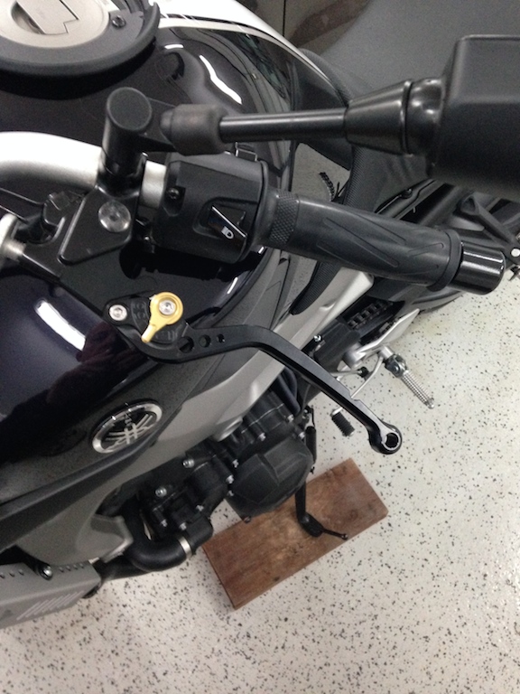

Ich habe nun auch meine Vtrek Hebel in Lang verbaut.Schwarz und Goldene Einsteller.Ich habe die für die FZ1 genommen wie in deiner Bestellung,und musste trotzdem nacharbeiten weil der Bremshebel nicht mehr von alleine zurück ging.Noch ne Frage,
Ist das normal das man den Kupplungshebel auch nur mit Gefühl festzieht?Wenn ich richtig festziehe geht der Hebel nicht mehr zurück. -

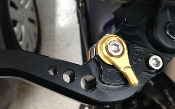

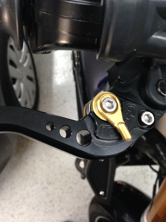

#150 Guten Morgen und Danke für die Antwort,
Die Hülse habe ich wieder eingesetzt.Aber wenn ich den Hebel zu''Stark'' anziehe bleibt er hängen.
Beim Bremshebel ist nichts abgebrochen beim Schalter da ich extra auf die Nippel aufgepasst habe.Der lange ist sowieso ein bischen labil konstruiert.Habe dann nach gemessen mit der Schiebelehre und da wo die Schraube durchkommt bzw. da wo er befestigt wird,ist der Hebel minimal dicker als der originale.Da wird es wohl auch Fertigungstoleranzen geben.Das sind vielleicht 0,3mm aber das reicht schon das er nicht sauber zurück geht bzw. ging.
