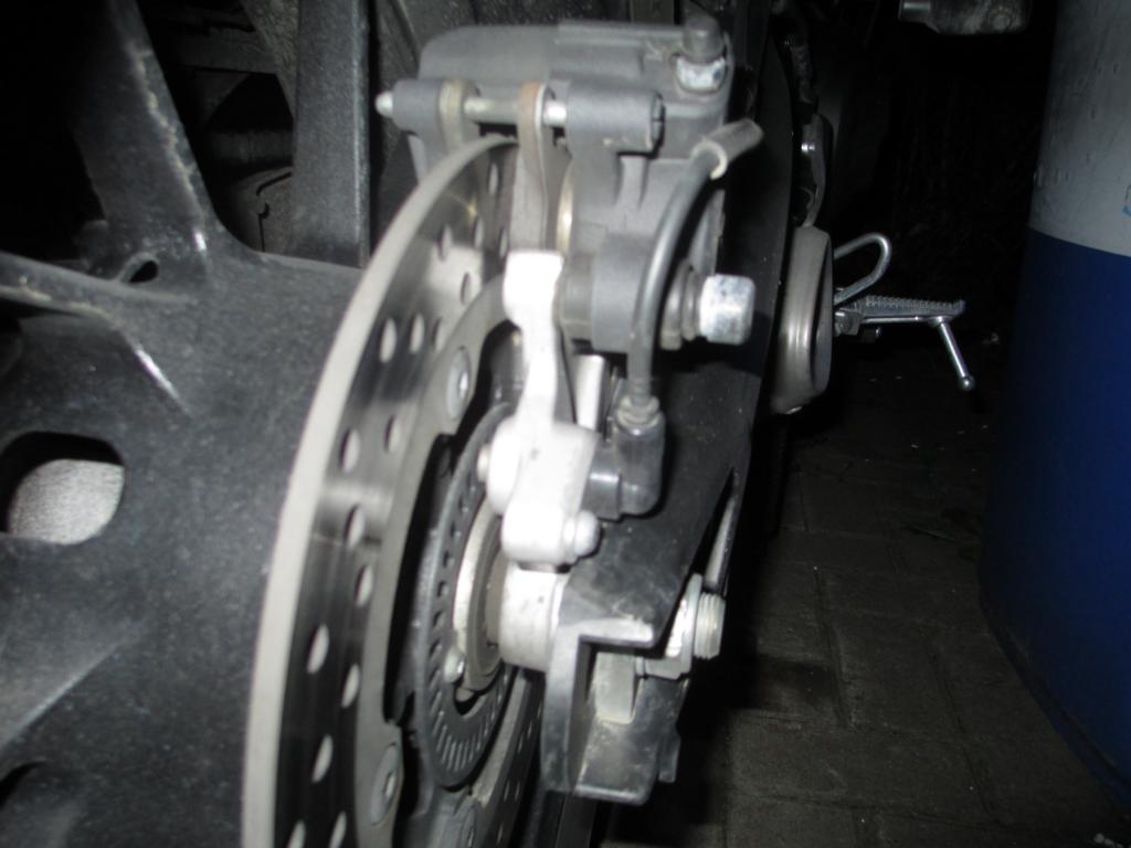

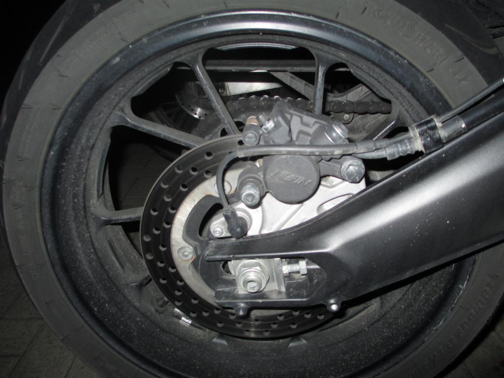

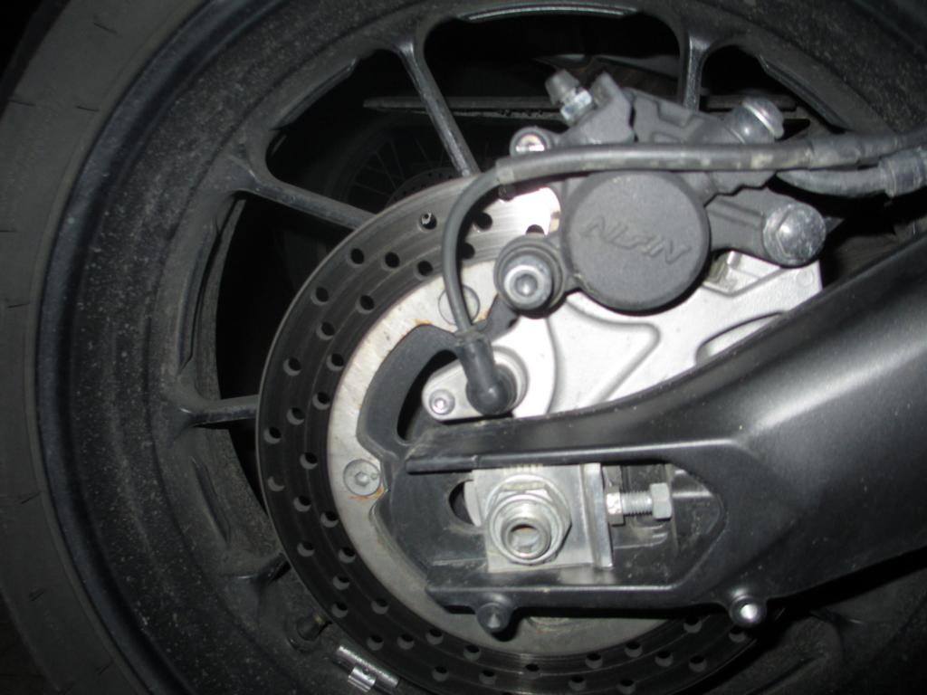

Ich verweise nochmal auf meine erste Antwort. Gehe Werkstatt!Nicht fahre. Kein wunder dass da kein Tachosignal kommt. Der Sensorkranz läuft irgendwo am Sensor vorbei. Nur nicht da wo er muss.Und mit Glück ist die hintere Bremsanlage ja noch heile.. -
#28 Zitat von GIGIMANAlles anzeigen
Alter ..... nicht böse sein - lass es bleiben mit dem Schrauben..... und bleib am Leben
Alter Falter, soetwas habe ich auch noch nicht gesehen. Lass blos in Zukunft die Finger vom Moped. Mit der Schraubbegabung bringst du dich noch ins Krankenhaus oder auf den Friedhof.
VG, Thorsten
#29 Also das finde ich heftig, zumal man die Grundplatte eigentlich gar nicht verkehrt einbauen kann wegen der Nut in der Schwinge.Hab gerade mal
an meiner geguckt, wenn die Platte nach oben verdreht ist, dann ist der Sensor quasi innerhalb der Impulsgeberscheibe und
sieht keine Löcher mehr.Wundert mich, dass die Bremse so überhaupt funktioniert. -
