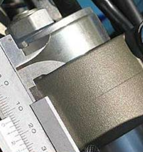

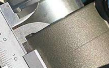

Dynamischer Durchhang Einstellen

#4 zitat aus motorrad: " Die Faustregel lautet:
Im Stand sinkt ein Motorrad ohne Fahrer vorn um ein Viertel des Gesamtfederwegs ein, hinten um ein Zehntel. Mit Fahrer sollte das Motorrad vorn um ein Drittel, hinten um ein Viertel einfedern."
wenn ich mir deine werte anschaue, mußt du hinten 1 raste vorspannung geben, vorne 1-2mm, dann paßt es.
wo ist ein problem?
vorne 137mm federweg, im stand 35mm (das ist in etwa 1/4) mit fahrer 60mm (das ist 2,28, du brauchst 3,3),
hinten 130mm federweg, im stand 15mm, da bräuchtest du ein bischen vorspannung, aber mit fahrer paßt es ziemlich (4,33).
wichtiger ist der wert mit fahrer, wie es unbelastet auf dem seitenständer steht, juckt die putzfrau. -
